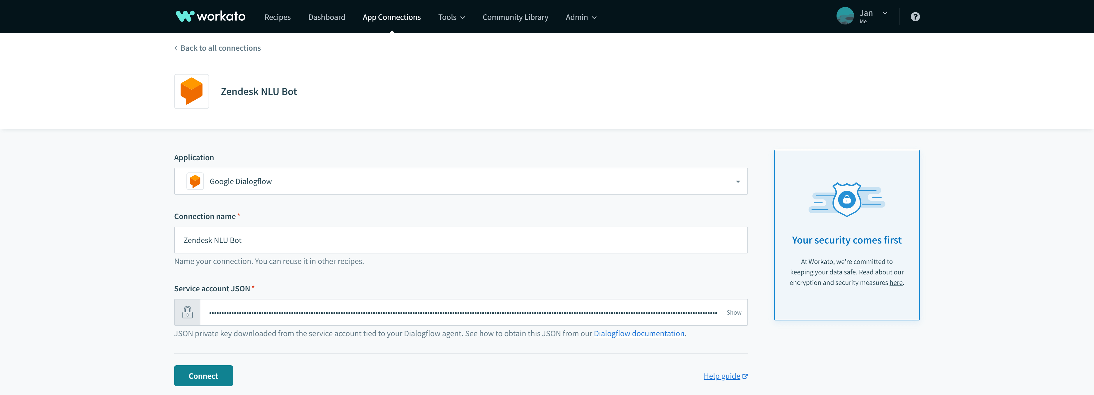

その内容全体(つまりJSON全体)をDialogflowコネクションのService account JSONフィールドにコピーし、Connectをクリックします。
Dialogflowコネクター

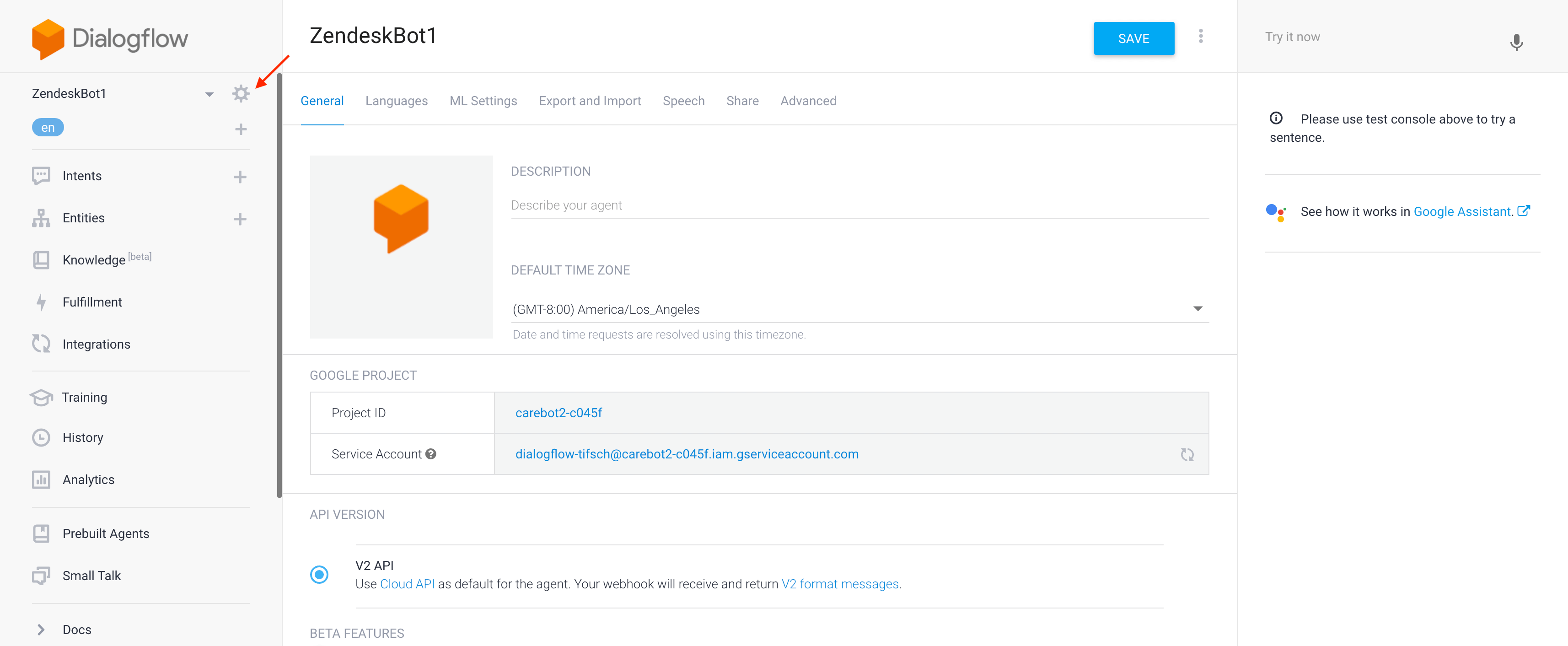

  1. Dialogflowコンソールで、エージェント名の右側にあるエージェントの歯車アイコンをクリックして、エージェントの設定に移動します。 Dialogflowエージェント設定Dialogflowエージェント設定
    別のプロジェクトを使用する場合は、新しいエージェントを作成する必要があります。 既存のプロジェクトから、‘Export and Import’タブに移動して‘EXPORT AS ZIP’ボタンをクリックするだけで簡単に実行できます。
  2. GOOGLE PROJECTセクションで、Service Accountの名前を選択します。 GoogleサービスアカウントGoogle Cloud Platformサービスアカウントページへの移動 これにより、Google Cloud Platformサービスアカウントページに移動します。

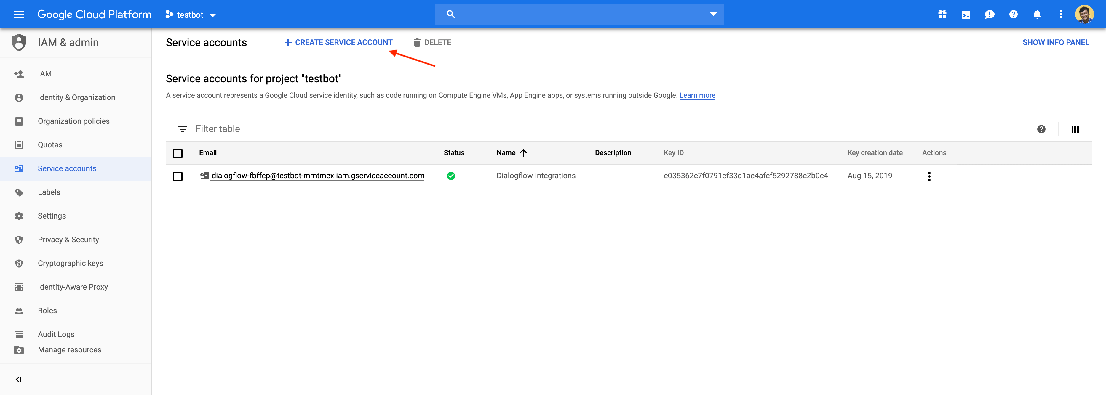

  3. ページ上部のCreate Service Accountボタンを選択します。 新しいサービスアカウントを作成

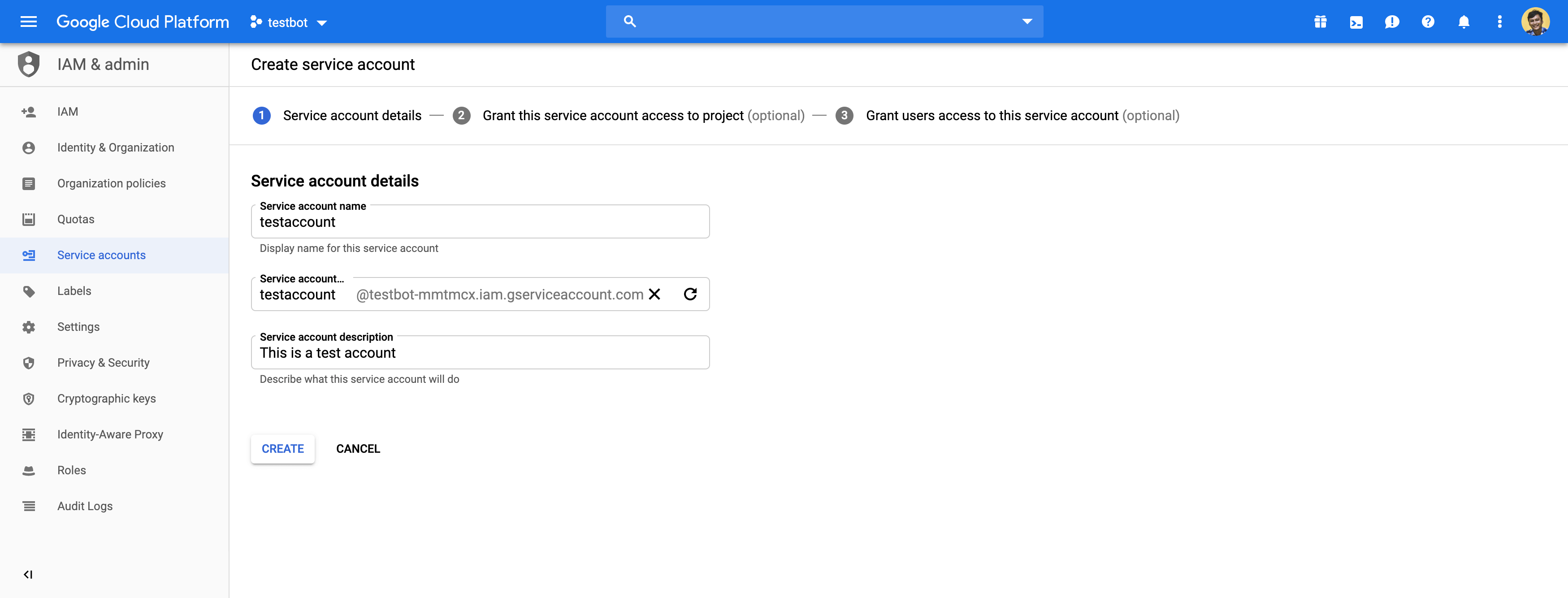

  4. ポップアップで、このサービスアカウントに使用する詳細を入力し、Createをクリックします。 新しいサービスアカウントを作成エージェント用サービスアカウントの作成

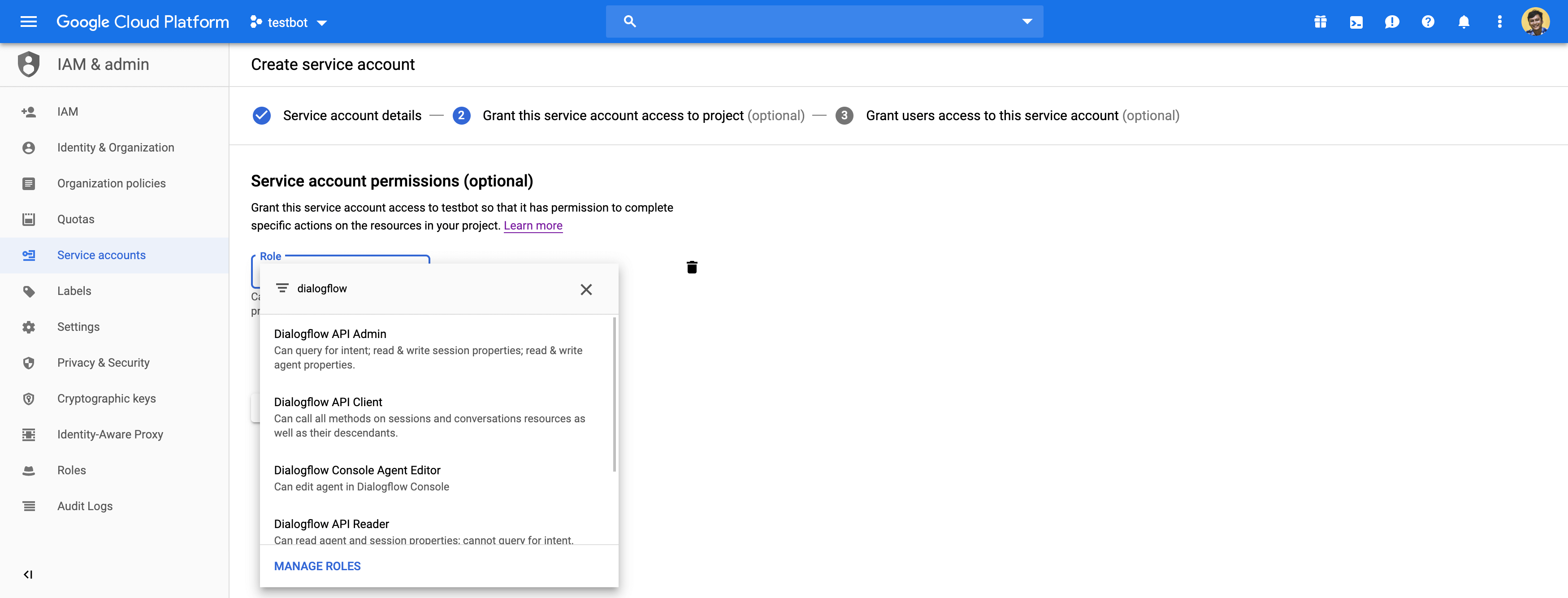

  5. 次に、このサービスアカウントが最適に動作するための権限を持つように、エージェントへのアクセス権を付与する必要があります。 Dialogflowカテゴリで、'Dialogflow'でフィルターし、次のいずれかのロールを選択します。
ロール名アクセスの説明
Dialogflow API AdminフルAPIアクセス
Dialogflow API ClientセッションレベルのAPIアクセス
Dialogflow API Reader読み取り専用APIアクセス
サービスアカウントロール
サービスアカウントロール
完了したら、Continueを選択します。

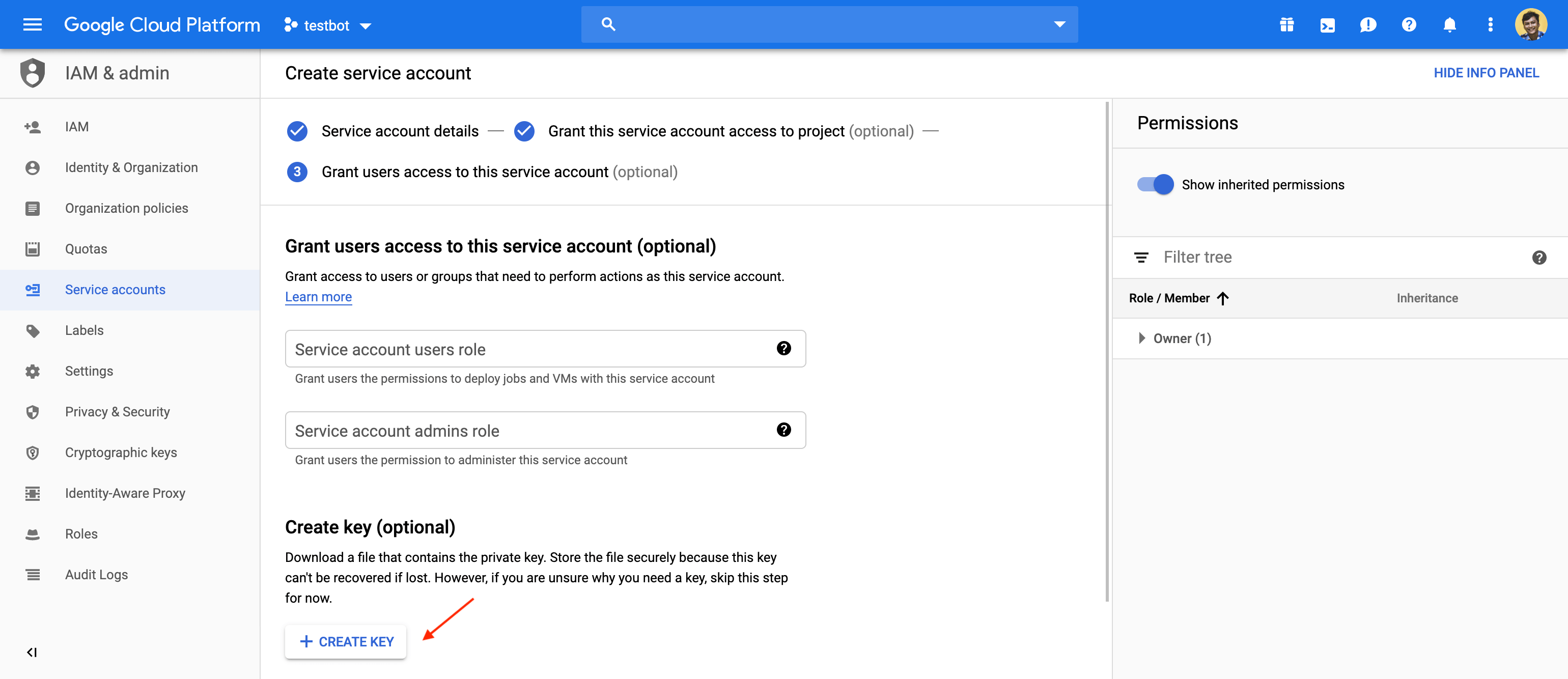

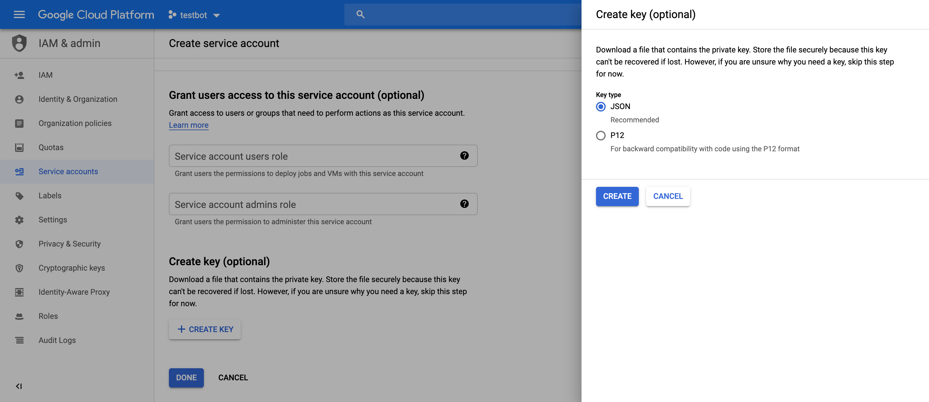

  1. Create keyボタンをクリックして、このサービスアカウントの鍵を作成します。 サービスアカウントの作成1鍵の作成を開始

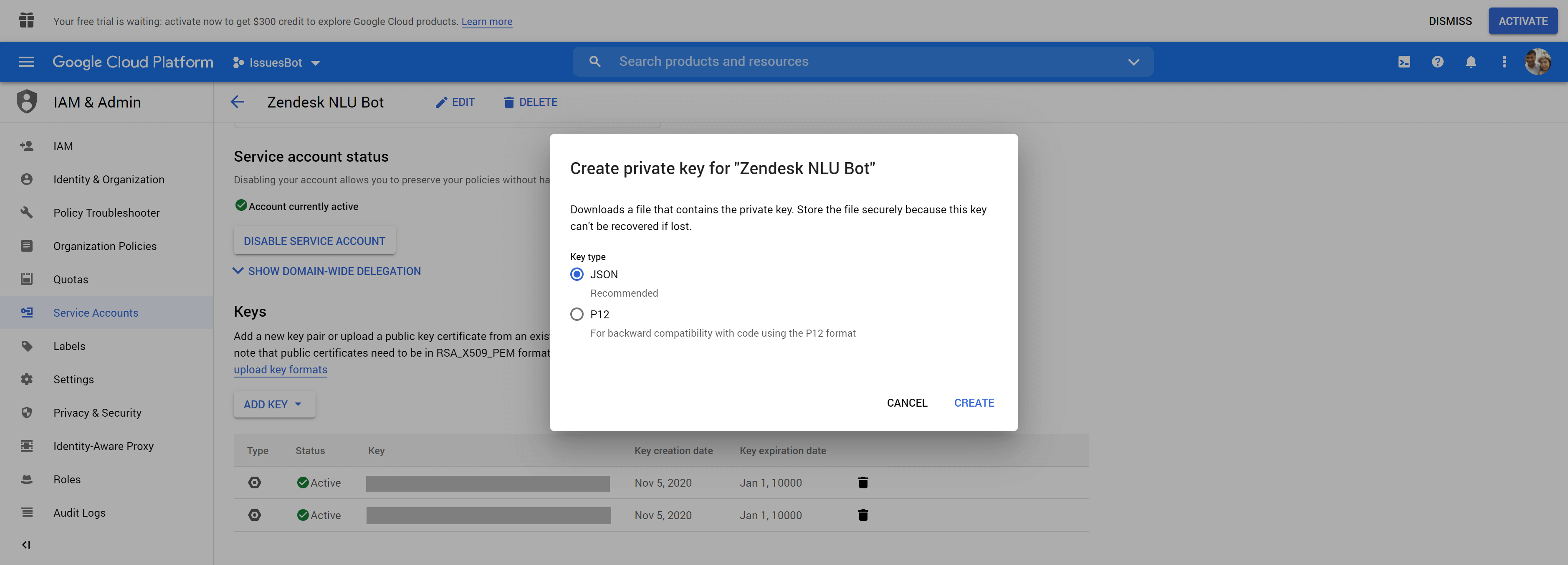

  2. KeyタイプとしてJSONを選択し、Createボタンをクリックします。 サービスアカウントの作成2JSON鍵タイプを選択

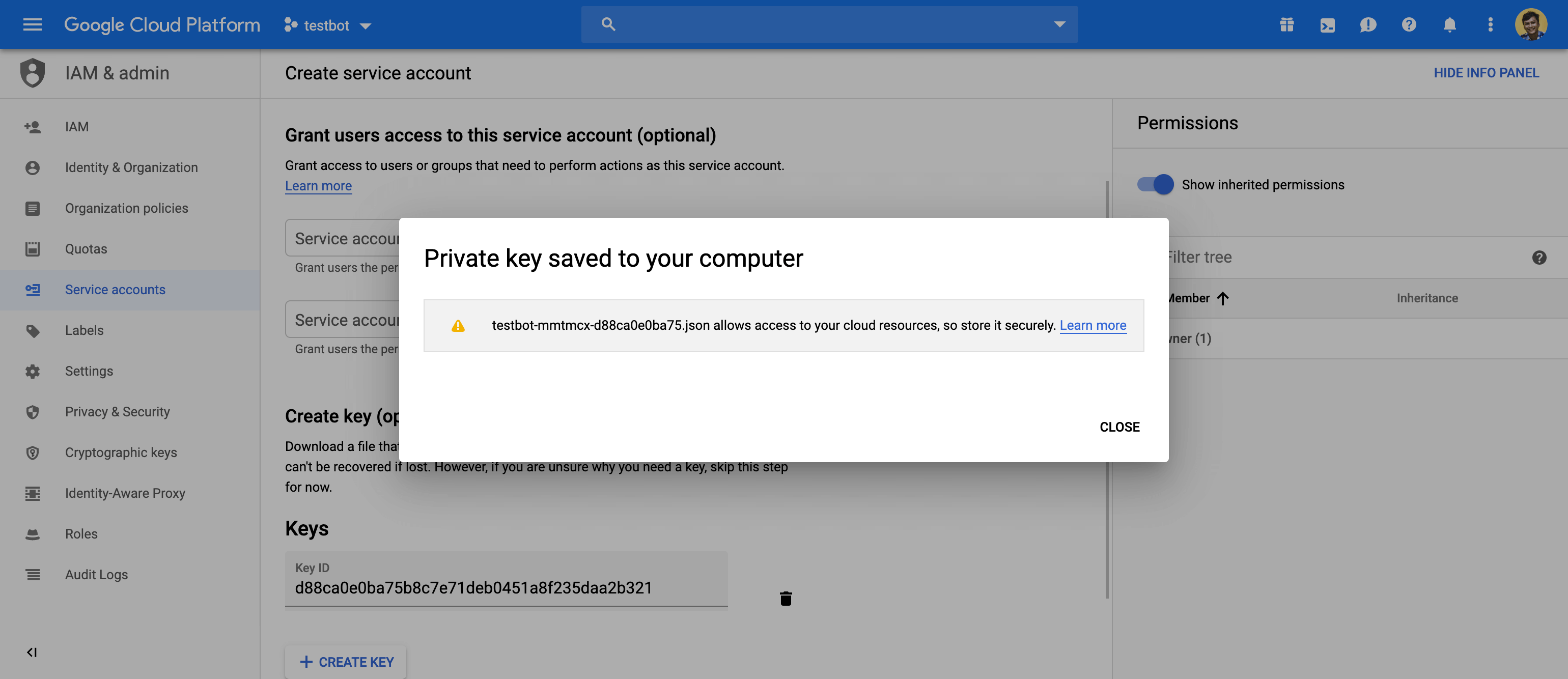

  3. 鍵が作成されると、JSONファイルのダウンロードが開始されます。 JSONファイルを保存します。
鍵は1回のみダウンロード可能
サービスアカウントキーは1回しかダウンロードできません。 古い鍵を失くした場合や侵害された場合は、これらの手順を繰り返して新しい鍵を生成します。
