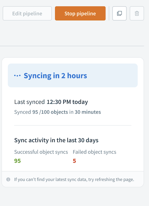

パイプラインステータス
パイプラインを開始すると、選択したオブジェクトが並列に同期され、宛先が継続的に更新されます。最初の実行では、履歴データが宛先にロードされます。
パイプラインステータスサイドバーには、同期の進行状況とパイプラインアクティビティに関するリアルタイム更新が表示されます。パイプラインのステータスに基づいて、異なる詳細が表示されます:

サイドバーには次のパイプラインアクティビティの概要が表示されます:
  • 次の同期までの時間
  • 最後の同期の時刻と結果
  • 過去30日間の成功した実行と失敗した実行の合計
  • 進行中またはキュー登録済みのオブジェクト再同期数
