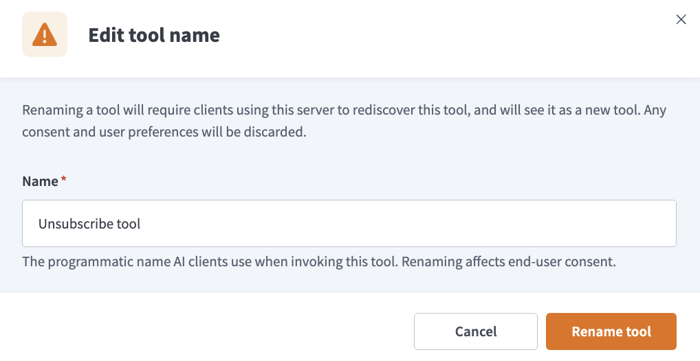

ツール名の編集 ​
ツール名は、AIエージェントが複数のツールを区別するために使用されます。 Nameフィールドへの変更は、Titleフィールドには適用されません。
ツール名を変更すると同意と環境設定が強制的にリセットされます
ツールを使用しているLLMクライアントは、名前の変更後にそのツールを再検出する必要があります。名前が変更されたツールは、新しいツールとして扱われます。以前の同意とユーザー環境設定は破棄されます。
ツール名を編集するには、次の手順を実行します。

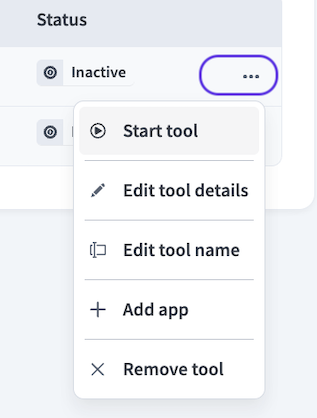

Toolsセクションに移動し、(...)のオプションメニューをクリックします。
MCPツールオプションメニューMCPツールオプションメニュー
Edit tool nameを選択します。
Nameフィールドに移動し、変更を加えます。
Nameフィールドの編集Nameフィールドの編集
Rename toolをクリックします。

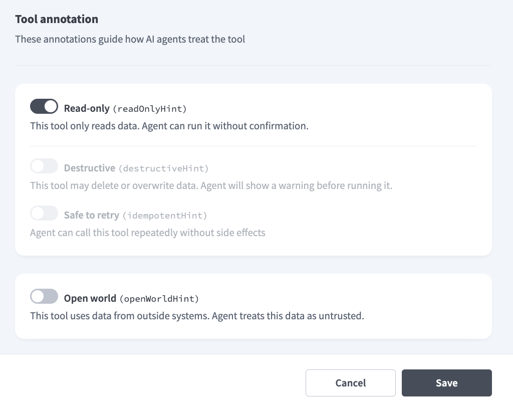

ツールアノテーションの管理 ​
ツールアノテーションを使用すると、MCPサーバー内のツールをAIエージェントがどのように扱うかを指定できます。次のツールアノテーション設定を有効化できます。
  • 読み取り専用(readOnlyHint):この設定を有効化すると、エージェントは確認なしでこのツールを実行できることを認識できます。この設定は、オープンワールド(openWorldHint)とのみ使用できます。
  • 破壊的(destructiveHint):この設定を有効化すると、ツールがデータを削除または上書きする可能性があることをエージェントに知らせることができます。エージェントはこのツールを実行する前に警告を表示します。この設定は、再試行しても安全(idempotentHint)およびオープンワールド(openWorldHint)と併用できます。
  • 再試行しても安全(idempotentHint):この設定を有効化すると、副作用なしでこのツールを繰り返し呼び出せることをエージェントに知らせることができます。この設定は、破壊的(destructiveHint)およびオープンワールド(openWorldHint)と併用できます。
  • オープンワールド(openWorldHint):この設定を有効化すると、ツールが外部システムからのデータを使用することをエージェントに知らせることができます。エージェントはこのデータを信頼できないものとして扱います。この設定は、破壊的(destructiveHint)および再試行しても安全(idempotentHint)と併用できます。
ツールアノテーションを管理するには、次の手順を実行します。
Workatoアカウントにサインインします。
AI Hub > Enterprise MCP > Custom servers に移動します。
編集するツールが含まれているMCPサーバーを選択します。
Toolsセクションに移動し、ツールアノテーションを設定するツールのチェックボックスを選択します。
Edit annotationsを選択します。
個別のトグルをクリックして、ツールアノテーション設定を構成します。
ツールアノテーションの構成ツールアノテーションの構成
保存をクリックします。
