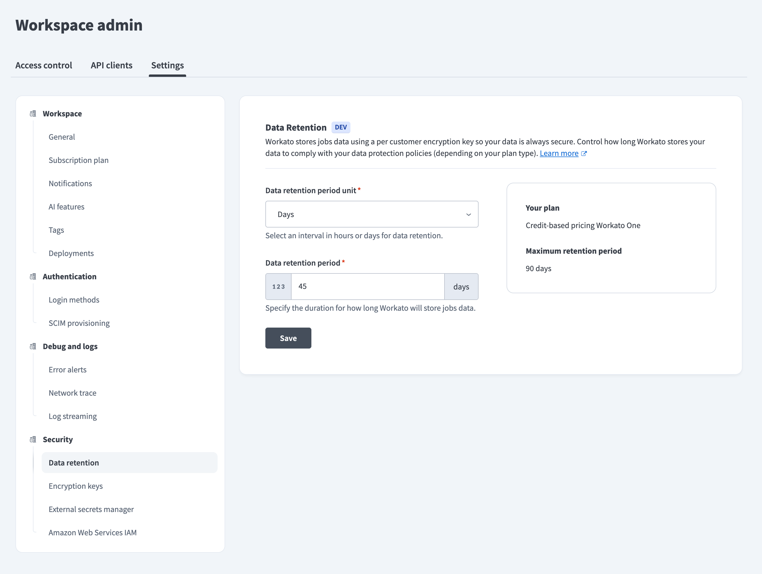

ワークスペースレベルでのカスタマイズ
Workatoアカウントにサインインし、ワークスペース管理者 > 設定 > データリテンションに移動します。
データリテンション期間単位フィールドに移動し、HoursまたはDaysを選択します。
データリテンション期間フィールドに移動し、整数を入力して、選択した期間単位に基づくリテンション期間の長さを指定します。
たとえば、期間単位がDaysで45を入力した場合、リテンション期間はジョブの完了日から45 daysになります。
ジョブの完了日から45日のカスタマイズされたデータリテンションポリシー
リテンション期間
リテンション期間は1時間から90日の間である必要があります。この範囲外の値に設定した場合、Workatoはワークスペースのプランタイプの最大値にリセットします。
保存をクリックします。
