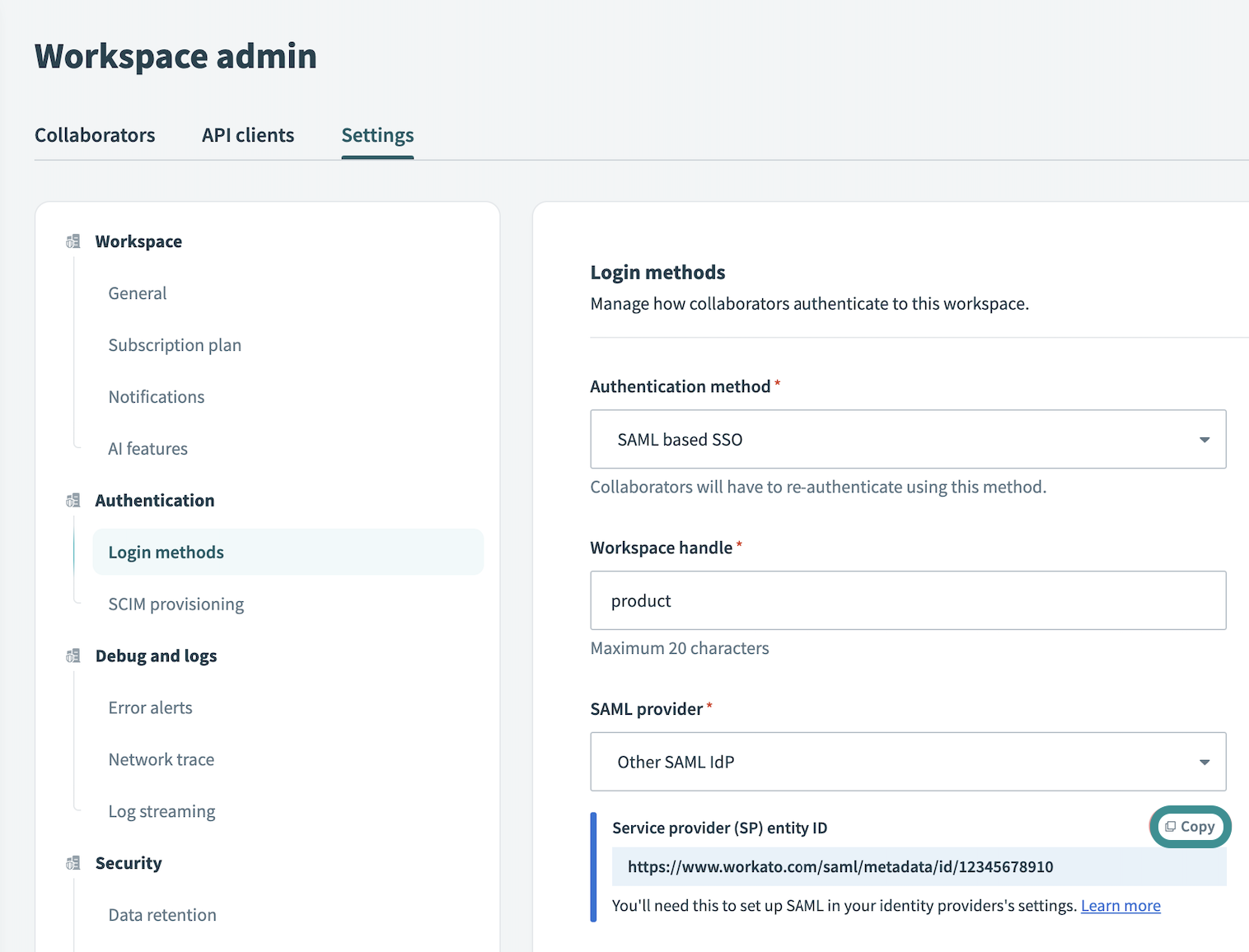

Workato内
ワークスペース管理者 > 設定 > ログイン方法に移動します。
認証方法ドロップダウンメニューを使用して、SAMLベースのSSOを選択します。
ワークスペースのワークスペースハンドルを指定します。 最大長は20文字です。 Workatoは、このフィールドに入力した大文字を小文字に変換します。
SAMLプロバイダードロップダウンメニューを使用して、その他のSAML IdPを選択します。
サービスプロバイダー(SP)エンティティIDをコピーします。
エンティティIDの取得エンティティIDの取得

Workatoアカウント内
認証方法メニューでSAMLベースのSSOを選択します。
ワークスペースハンドルフィールドに入力します。 最大長は20文字です。 Workatoは、このフィールドに入力した大文字を小文字に変換します。
SAMLプロバイダーメニューでMicrosoft Entra IDを選択します。
サービスプロバイダー(SP)エンティティIDをコピーします:
