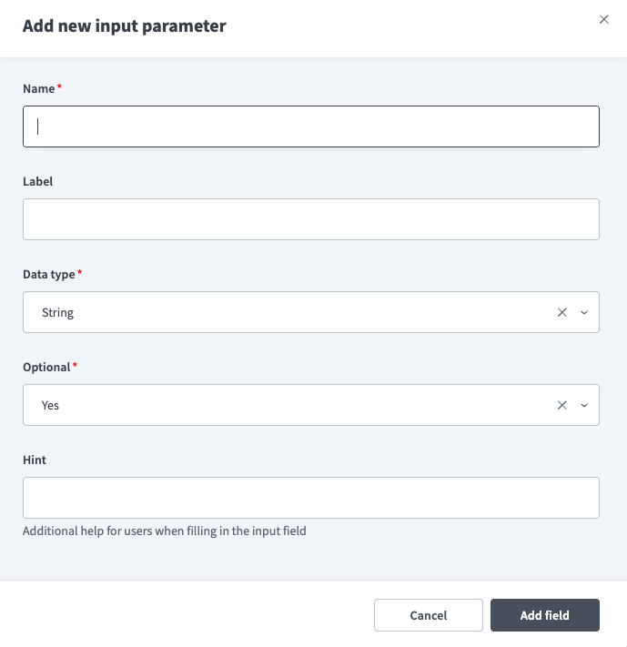

Input parametersに移動し、Add input parametersをクリックします。
レシピで使用するページデータを定義します。各入力パラメーターについて、Name、Data type、Optional のステータスを指定する必要があります。 Label と Hint は任意です。
入力パラメータの設定入力パラメータの設定
