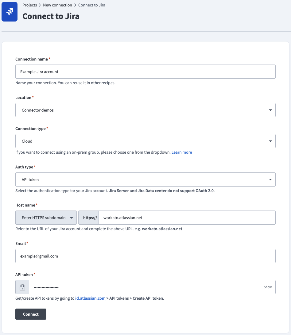

API tokenを使用したJiraへの接続
API tokenを使用してWorkatoでJiraに接続するには、次の手順を実行します:
作成 > コネクションをクリックするか、Cを2回押します。
新規コネクションページで、コネクションとしてJiraを検索して選択します。
コネクション名フィールドにコネクションの名前を入力します。
API token認証API token認証
コネクションタイプドロップダウンメニューを使用して、コネクションタイプを選択します。
認証タイプドロップダウンメニューを使用してAPIトークンを選択します。
Host nameフィールドにJiraインスタンスのURLサブドメインを入力します。例: workato.atlassian.net
WorkatoにリンクするJiraアカウントのメールアドレスを入力します。
AtlassianアカウントのAPI tokenを入力します。この値を生成するには、AtlassianのAPI tokenの管理ガイドを参照してください。
任意です。 Custom OAuth profileドロップダウンメニューを使用して、コネクション用のCustom OAuth profileを選択します。
接続をクリックします。

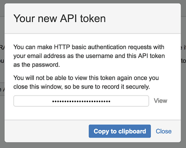

Create credentialsをクリックします。
Choose authentication type画面でAPI tokenを選択します。
Name API tokenページでNameExpires onの日付を入力します。
コネクションのスコープを選択します。コネクションを確立するには、少なくともread:jira-userを選択する必要があります。レシピで使用するトリガーとアクションに基づいて、追加のスコープを選択します。使用可能なスコープの完全なリストについては、サービスアカウントのAPIトークンの管理を参照してください。
次へをクリックします。
Review your API token画面で、トークンに割り当てられたスコープを確認します。
Createをクリックします。
CopyをクリックしてAPIトークンをコピーします。 Workatoで使用するために、この値を保存します。
完了をクリックします。

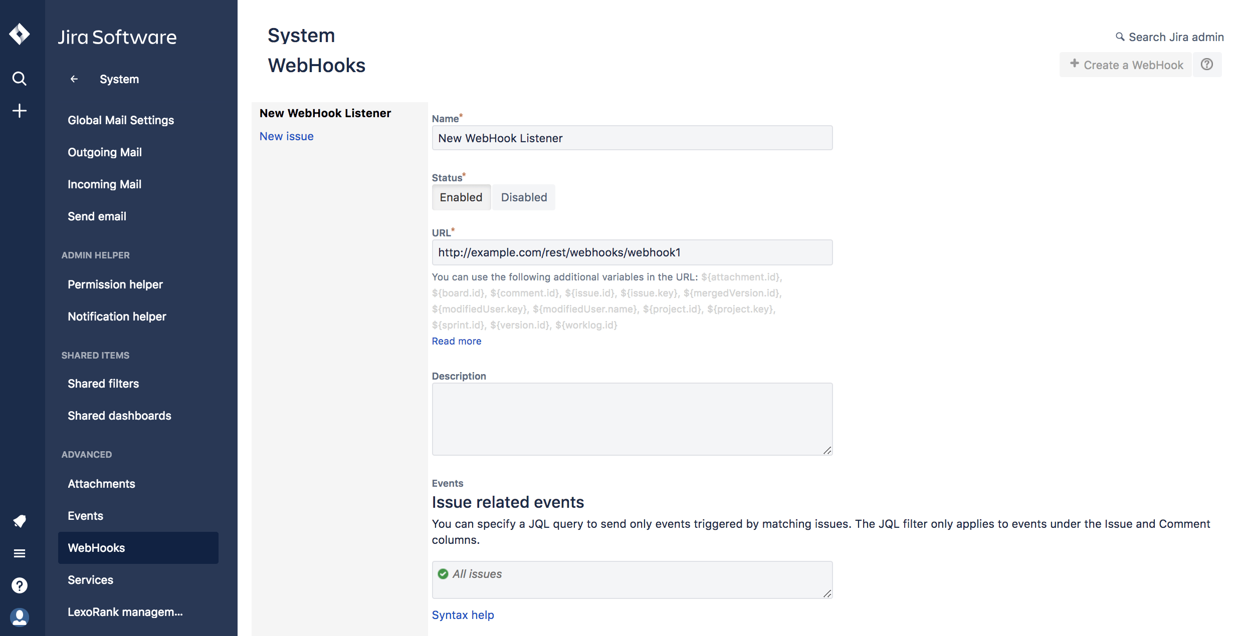

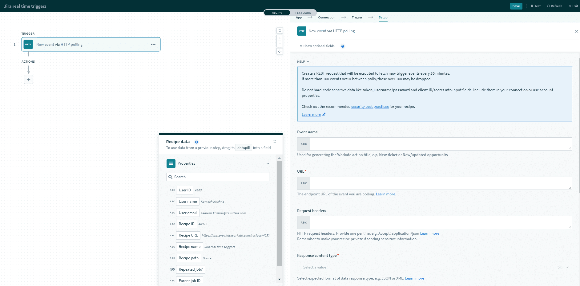

リアルタイムトリガーはサポートされていません
OAuth 2.0はwebhookと互換性がないため、リアルタイムトリガーをサポートしていません。代替方法として、JiraでWebhooksコネクターを登録して、Jiraのstatic webhook機能を使用できます。登録手順については、Cloud Jiraのwebhookドキュメントを参照してください。

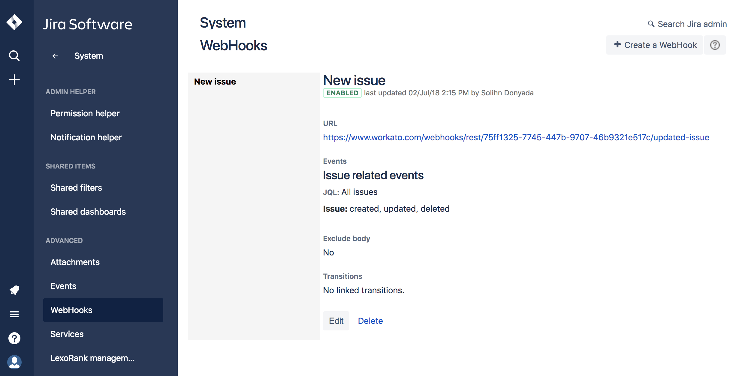

OAuth 2.0はwebhookと互換性がないため、リアルタイムトリガーをサポートしていません。代替方法として、JiraでWebhooksコネクターを登録して、Jiraのstatic webhook機能を使用できます。登録手順については、Jira Datacenterのwebhookドキュメントを参照してください。

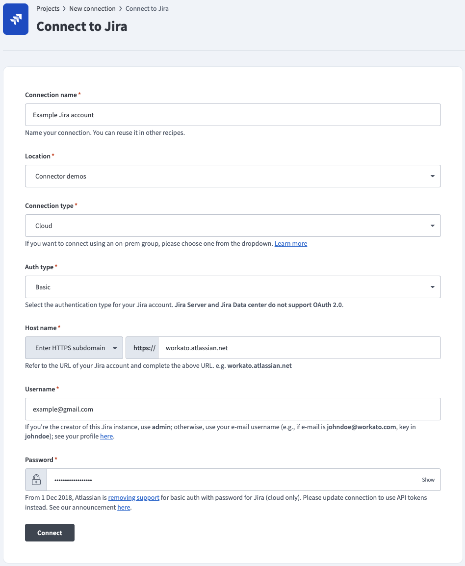

パスワードによる基本認証
パスワードを使用したBasic authenticationの手順を表示
Basic authenticationは、ユーザー名とパスワードを使用してAtlassianアカウントに接続します。 Basic authenticationはon-premise Jiraコネクションをサポートしています。
パスワード認証は廃止されました
Atlassianは2018年12月に、クラウドコネクション向けのbasic authenticationを廃止しました。 On-premise Jiraは影響を受けません。
basic authenticationを使用したJiraへの接続
basic authenticationを使用してWorkatoでJiraに接続するには、次の手順を実行します:
Basic password認証Basic password認証
Auth typeドロップダウンメニューを使用してBasicを選択します。
Jiraのユーザー名パスワードを入力します。
接続をクリックします。

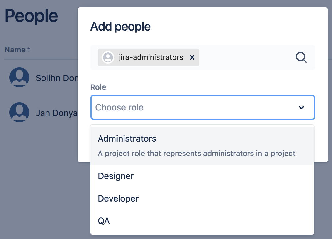

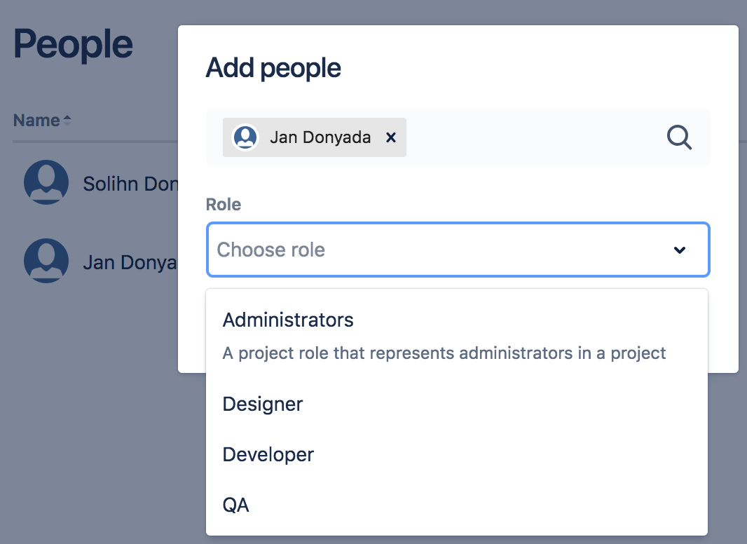

ユーザーは、2つの方法でプロジェクトに追加プロジェクト設定 > ユーザーから)できます:
  1. 特定のユーザーを検索して選択し、そのユーザーのプロジェクトロールを指定します。 ユーザーのプロジェクトロールユーザーJan Donyadaのプロジェクトロールの選択
    プロジェクトロールを使用すると、ユーザーを機能ロールに関連付けることができます。たとえば、組織で、すべてのソフトウェアDevelopment課題をクローズする前にQA担当者がテストする必要がある場合、次のようにできます:
    • QAというプロジェクトロールを作成します。
    • Software Developmentという権限スキームを作成し、その中でClose issue権限をQAロールに割り当てます。
    • Software Development権限スキームをすべてのソフトウェアDevelopmentプロジェクトに関連付けます。
    • 各ソフトウェアDevelopmentプロジェクトについて、QAエンジニアを追加し、QAプロジェクトロールを割り当てます。
  2. グループを検索してから、そのグループのプロジェクトロールを指定します。 ユーザープロジェクトグループJira Administratorsグループのプロジェクトロールの選択
    グループには複数のメンバーが含まれます。グループはプロジェクトロールに似ていますが、1つの重要な違いがあります。グループメンバーシップはグローバルですが、プロジェクトロールメンバーシップはプロジェクト固有です。また、グループメンバーシップはJira管理者のみが変更できますが、プロジェクトロールメンバーシップはプロジェクト管理者のみが変更できます。

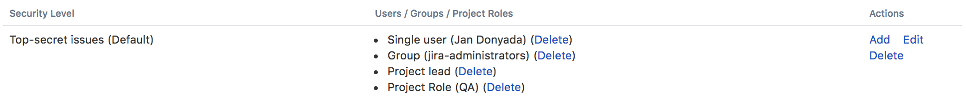

次の例では、課題セキュリティスキームに定義済みのセキュリティレベルがあり、特定のユーザー、グループ、およびプロジェクトロールにのみアクセスを許可しています。
課題セキュリティスキーム「Top-secret」セキュリティレベルで定義されているように、ユーザー「Jan Donyada」、「Jira Administrators」グループのユーザー、および「QA」プロジェクトロールを持つユーザーのみが課題にアクセスできます

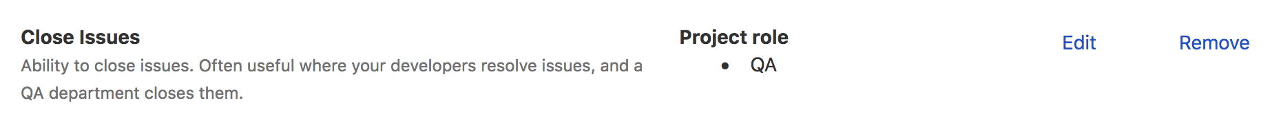

プロジェクトに関連付けられた権限スキームで、特定のアクションに対するロール固有の権限が定義されている場合、リンクされたJiraアカウントは、Workatoレシピでそれらのアクションの使用が認可されるよう、同じロールを割り当てられている必要が_あります_。
たとえば、以下のプロジェクト権限スキームでは、QAロールのみにClose Issuesアクションの実行が許可されています。 QAロール
WorkatoレシピがClose issueアクションを実行する場合、そのアクションが承認されるには、リンクされたJiraアカウントにもQAロールを割り当てる必要があります。

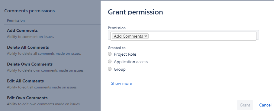

コメントトリガーとアクション
Commentsに関連するトリガーとアクションを使用するには、リンクされたJiraアカウントを、権限ページのComments Permissionsタブの権限に追加する必要があります。
コメントトリガーとアクション

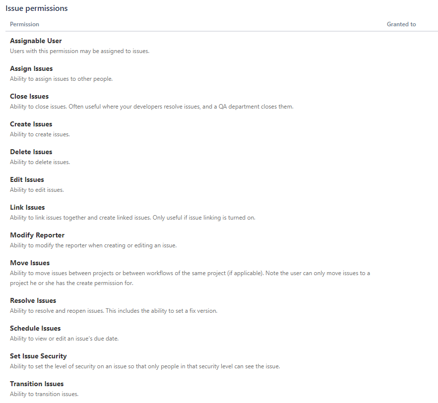

課題トリガーとアクション
Issuesに関連するトリガーとアクションを使用するには、リンクされたJiraアカウントを、権限ページのIssues Permissionsタブの権限に追加する必要があります。
課題トリガーとアクション

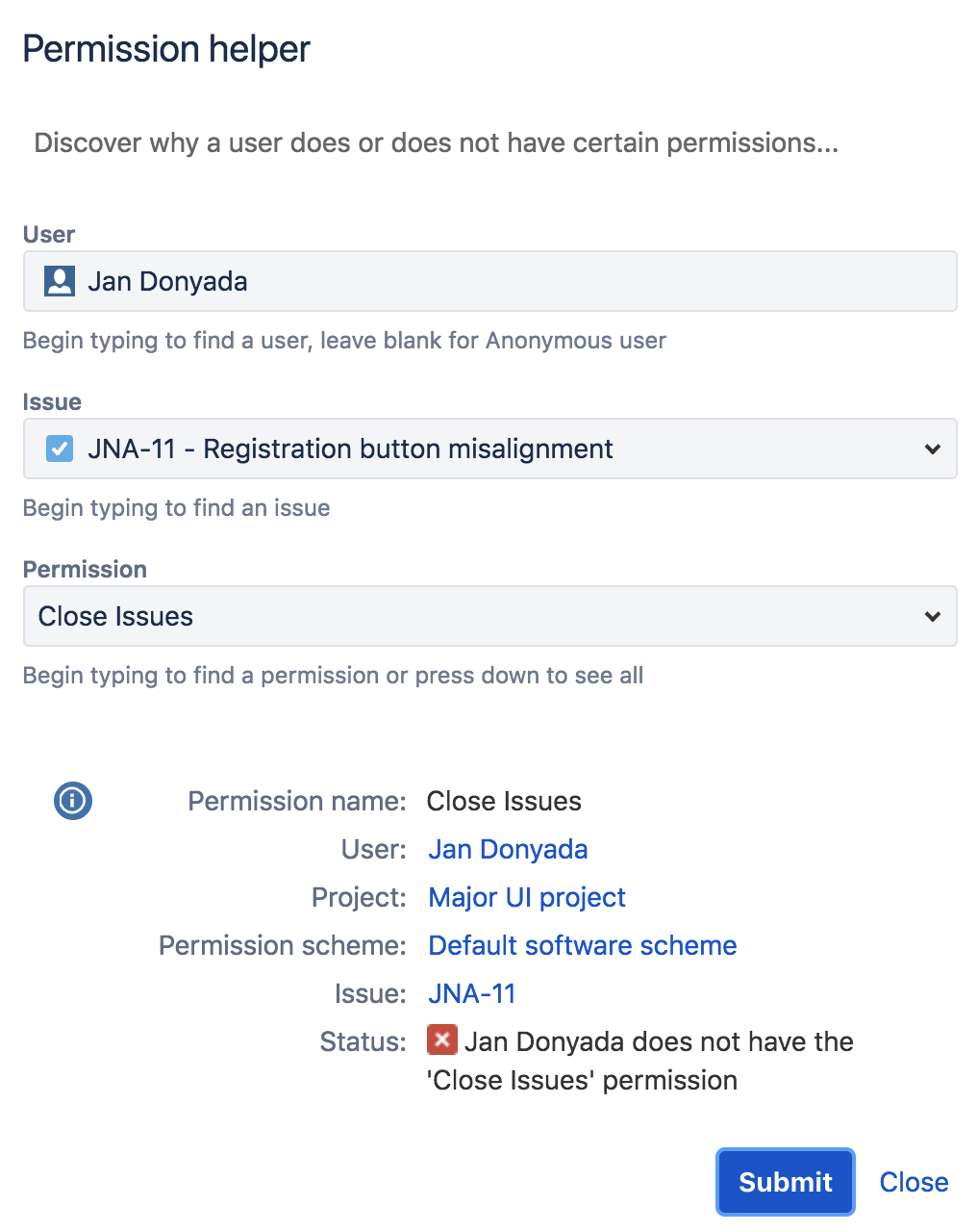

接続されたJiraユーザーに、オブジェクトまたはアクションにアクセスするために必要な権限がない場合、403 - Forbiddenエラーが表示されます。
プロジェクト権限の管理方法については、Jiraの権限ガイドを参照してください。
ユーザーが特定のプロジェクト、課題タイプ、またはフィールドにアクセスしたりアクションを実行したりできない理由をトラブルシューティングするには、Jira権限ヘルパーを使用できます。
Jira権限ヘルパー
Jira権限ヘルパーを使用すると、ユーザーが特定のプロジェクトまたはフィールドを表示または編集できない理由を確認できます。
Jira権限ヘルパー
これを使用するには、JiraインスタンスへのJira Administratorアクセス権が必要です。詳細については、Jiraの権限ヘルパーガイドを参照してください。

Jira Administratorとしてのwebhookトリガーの登録
グローバル権限を持つJira Administratorの場合、HTTP webhookトリガーレシピで使用したい他のJiraインスタンスユーザーのためにwebhookを登録できます。
これはJira管理コンソールから実行できます。 Jira管理コンソールを通じてwebhookを登録する方法の詳細については、webhookの登録に関するJiraガイドを確認してください。
webhookの登録方法
Jira管理コンソール > システム > Webhooksに移動します。
Jira webhookswebhook概要ページにwebhookのリストが表示されます
ページの右上隅にあるCreate a webhookをクリックします。これにより、webhookフォームが開きます。
Jira webhookフォームJira webhookを登録するためのフォーム
フォームに新しいwebhookの詳細を入力します:
  1. webhookの名前を入力します。
  2. ステータスをEnabledに設定します。
  3. URLの下に、Jiraユーザーがレシピで使用しているHTTP webhookトリガーのターゲットURLを貼り付けます。 HTTP webhookターゲットURLJiraユーザーのレシピ内のHTTP 'New event through webhook'トリガーからURLを取得します
  4. リッスンする予定のJiraイベントのチェックボックスをオンにしてから、Createをクリックします。イベントの完全なリストとその設定方法については、利用可能なJira webhookイベントに関するJiraドキュメントを確認してください。
