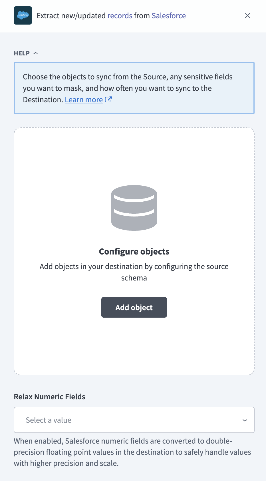

オブジェクトを追加をクリックして、オブジェクトウィザードを開きます。
オブジェクトを追加オブジェクトを追加

同じフローを使用してさらにオブジェクトを追加するには、もう一度オブジェクトを追加をクリックします。この手順を繰り返して、複数のSalesforceオブジェクトをパイプラインに含めることができます。
14
任意。 Relax Numeric FieldsドロップダウンメニューでYesを選択し、Salesforceの数値フィールドを送信先で倍精度浮動小数点値に変換します。これにより、送信先はより高い精度とスケールの値を安全に処理できます。
