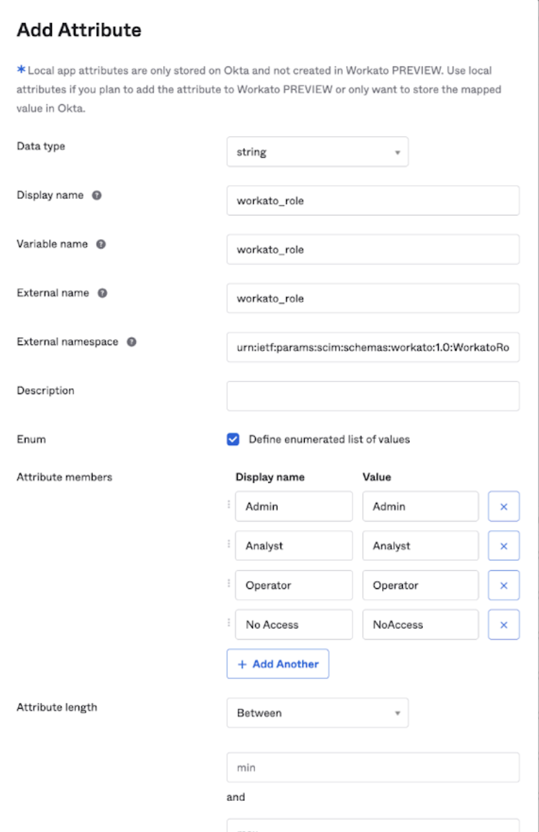

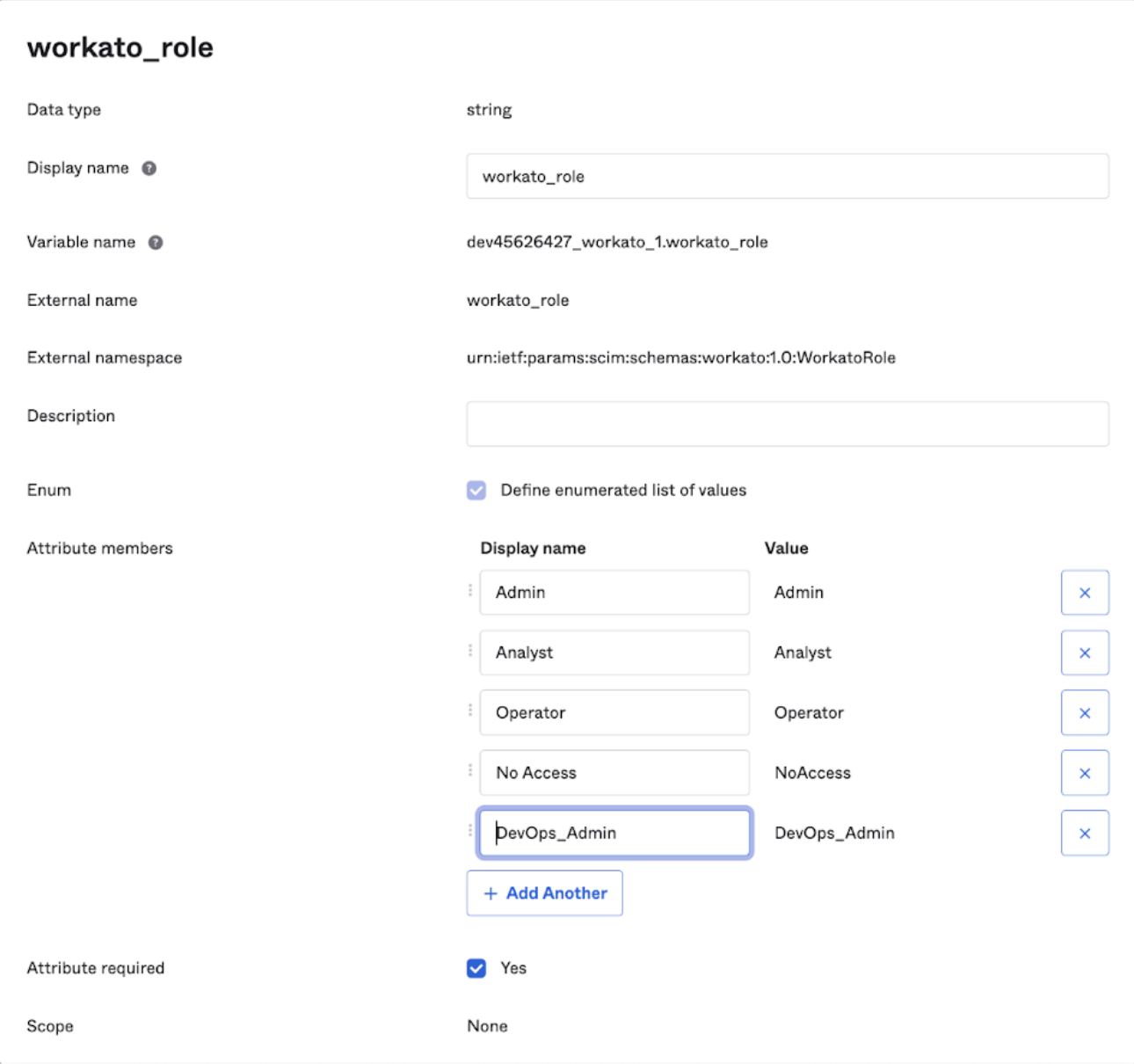

Directory > Profile Editor > Workato App User Profile > + Add Attributeに移動します。
組織に以前の設定から既存のworkato_roleworkato_role_test、またはworkato_role_prod属性がある場合は、新しい属性を作成する代わりにそれらを編集します。 OktaがSCIMを通じてこれらの属性を引き続き更新できるように、それぞれに必要なExternal Namespace設定が含まれていることを確認します。
SCIMを通じてプロビジョニングする予定の各Environmentロール属性に、次の値を設定します:
フィールド
データ型String
表示名workato_role(またはEnvironment固有の同等の属性、例: workato_role_testworkato_role_prod
変数名表示名と同じ
外部名表示名と同じ
外部名前空間urn:ietf:params:scim:schemas:workato:1.0:WorkatoRole
これにより、OktaがこれらのEnvironmentロール属性をSCIMを通じて正しく渡すことができます。
Define enumerated list of valuesチェックボックスを選択し、Attribute membersの下にEnvironmentロール値を追加します:
表示名
Environment adminEnvironment admin
Environment managerEnvironment manager
MemberMember
NoAccessNoAccess
値では大文字と小文字が区別されます。
保存をクリックします。設定は次の例のようになります:
設定完了

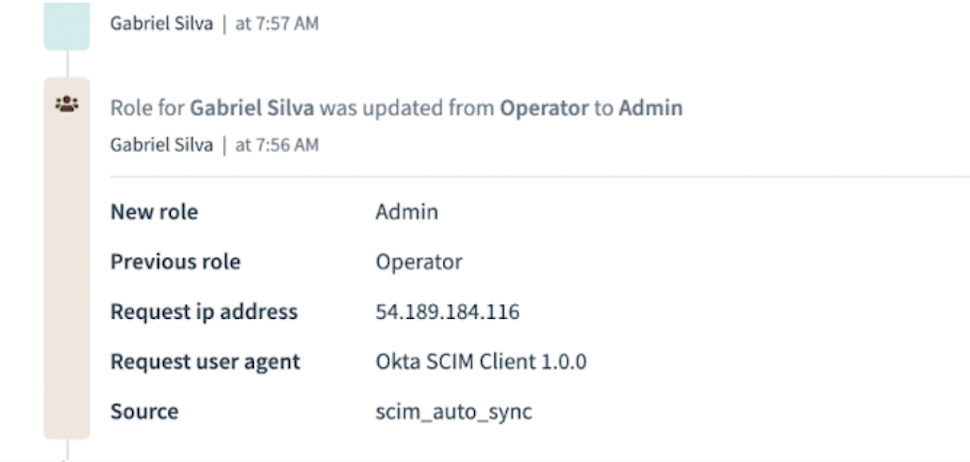

SCIMを通じてプロビジョニングした後、Workatoで新しいメンバーを確認するには、コラボレーターチームリストを確認できます。
アクティビティ監査ログダッシュボードを調べることもできます。
SCIMを通じて行われた変更はscim_auto_syncとして示されます。
