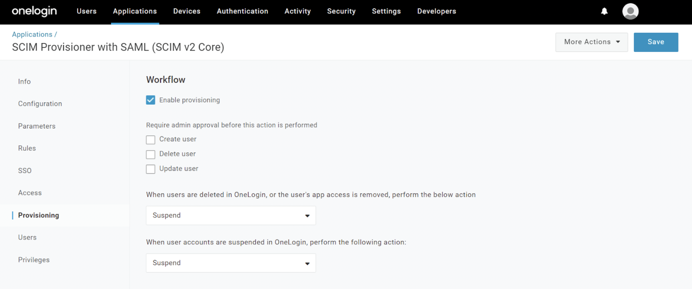

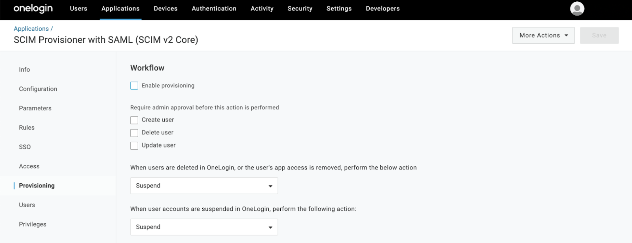

Provisioningインターフェースに移動し、次のオプションを選択します。
プロビジョニングを有効にする
このオプションを選択します。
ユーザーが削除された場合...
次を選択します: です。
ユーザーアカウントが停止された場合...
次を選択します: です。
プロビジョニングを有効にする

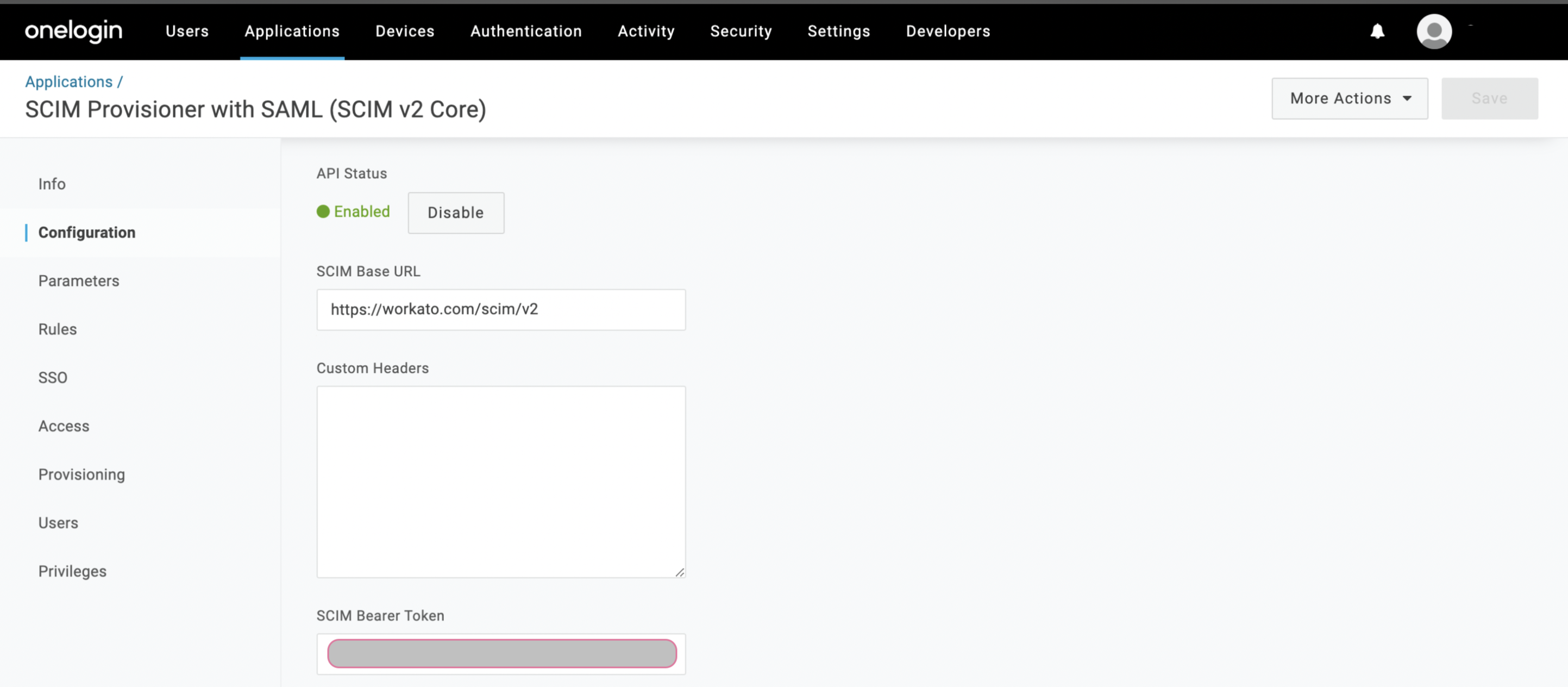

Configurationインターフェースに移動し、次のフィールドに値を追加します。
SCIM Base URL
これは、WorkatoでSCIMを設定するときにコピーした、Workato SCIM APIエンドポイントのBase URLです。
SCIM Bearer Token
これは、WorkatoでSCIMを設定するときにコピーしたSCIMトークンです。
WorkatoからBase URLとSCIMトークンを指定

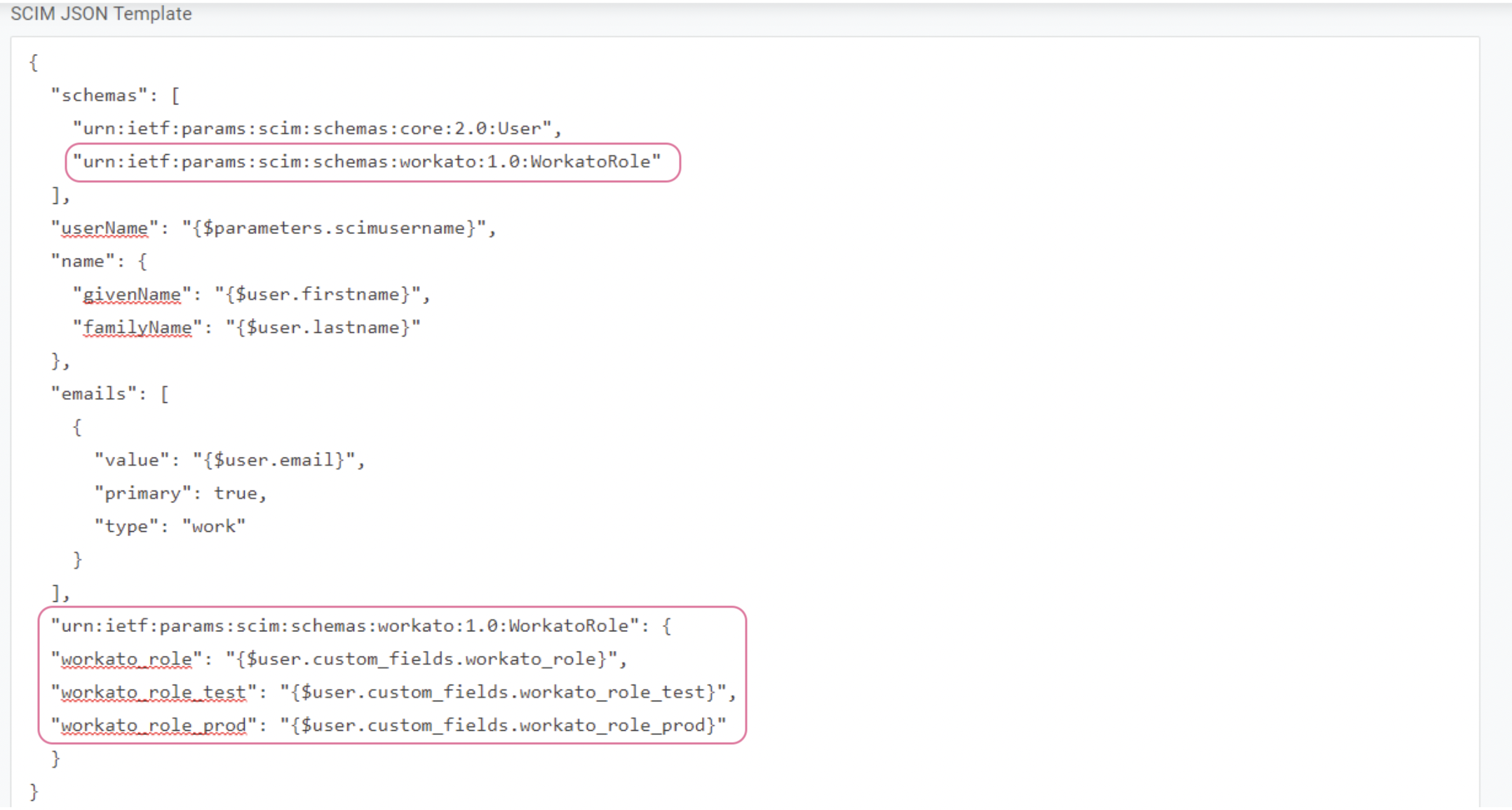

SCIMプロビジョニングを通じてOneLoginからWorkatoユーザーロールを更新するには、OneLoginで標準JSONスキーマを設定する必要があります。
SCIM JSONテンプレートを展開し、次を追加します。
  • "schemas"の一部として、urn:ietf:params:scim:schemas:workato:1.0:WorkatoRoleを追加します
  • emailsの後に、スキーマの残りの部分内で次のコードを追加します。
  "urn:ietf:params:scim:schemas:workato:1.0:WorkatoRole": {
  "workato_role": "{$user.custom_fields.workato_role}",
  "workato_role_test": "{$user.custom_fields.workato_role_test}",
  "workato_role_prod": "{$user.custom_fields.workato_role_prod}"

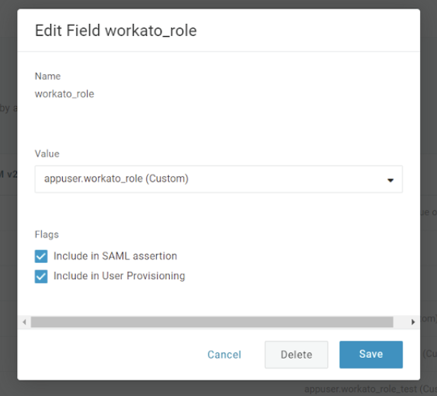

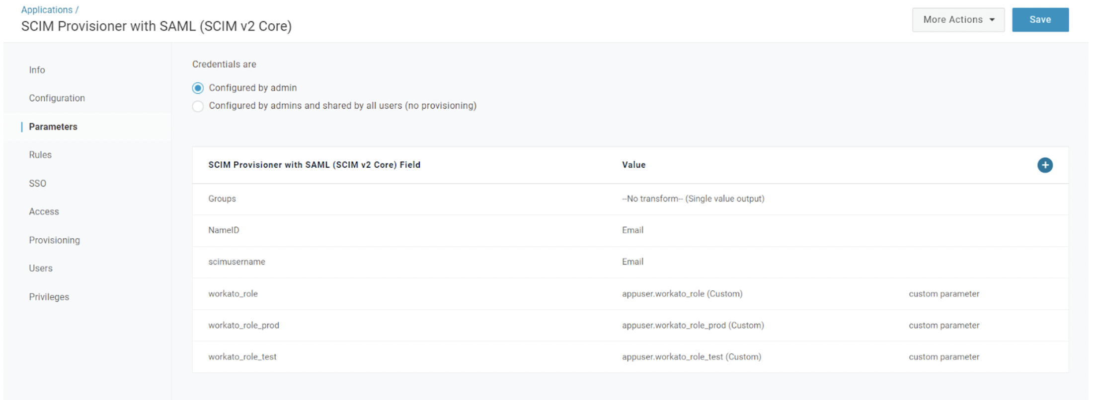

これらのロール属性を参照するようにパラメーターを設定します。
Parametersインターフェースに移動し、workato_role属性値を参照するために次のフィールドを追加してworkato_roleを編集します。
  • Field nameの下にある+(プラス)アイコンを選択し、値がカスタムユーザー属性に設定したshort nameに対応していることを確認します。
  • Include in SAML Assertionオプションを選択します。
  • Include in User Provisioningオプションを選択します。
保存をクリックします。
ロール属性パラメーターの設定
組織でWorkatoのEnvironment機能を使用している場合は、workato_role_prodworkato_role_testなどのEnvironment固有のすべてのロール、および追加のカスタムロールについてこの手順を繰り返します。
パラメーターの設定が完了すると、インターフェースは次の例のように表示されます。
パラメーター

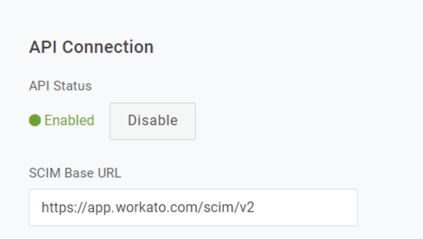

再度、Configurationインターフェースに戻ります。
API connectionで、Enableを選択します。
APIコネクションを有効化

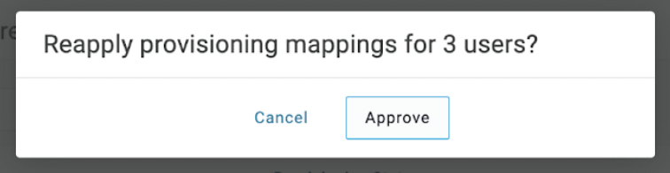

SAML SSO用にWorkatoアプリケーションにすでにユーザーを割り当てている場合は、プロビジョニングジョブをトリガーして、OneLoginとWorkatoの間で既存のユーザーを同期できます。 これにより、Workatoワークスペースに重複するアカウントを意図せず作成することを防げます。
OneLoginで、Workatoアプリケーションを見つけます。
Usersに移動し、Apply to allを選択してから、Reapply Mappingsを選択し、Approveをクリックして確認します。
ユーザーのプロビジョニング

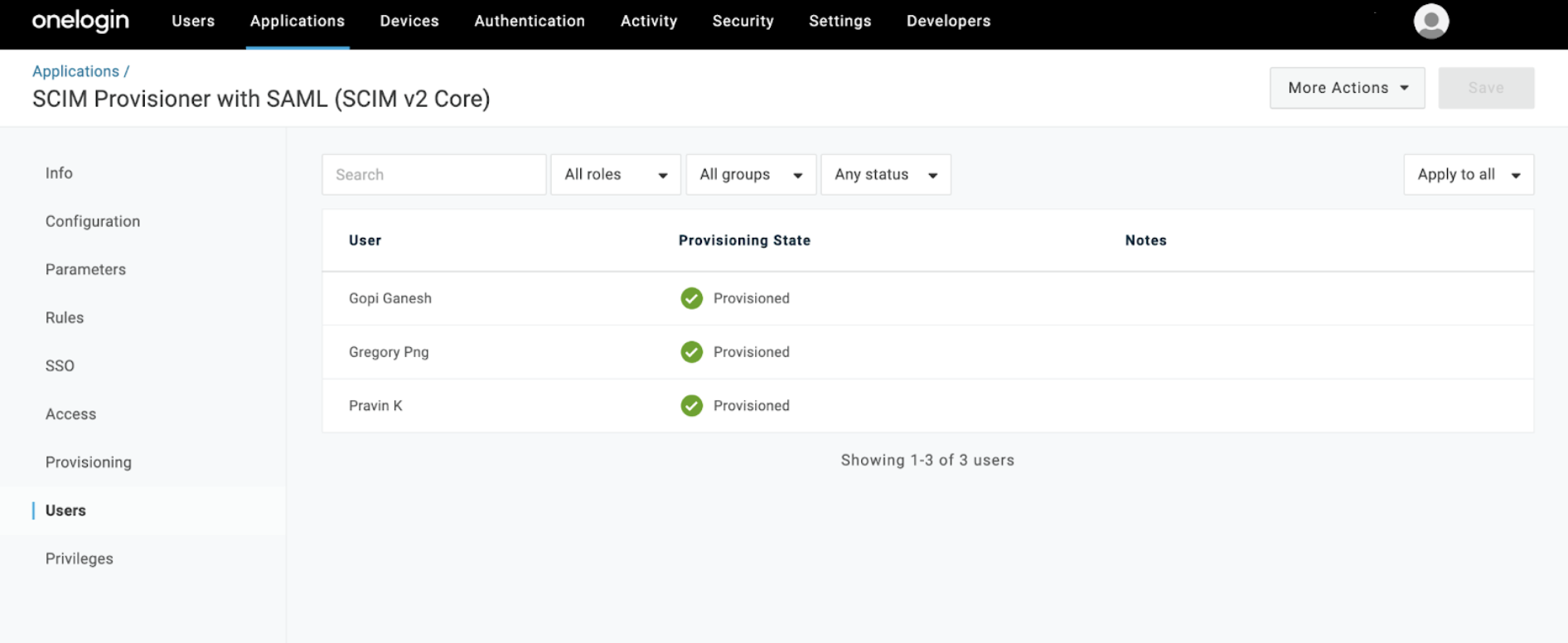

このアクションにより、WorkatoとOneLoginの間で一括同期がトリガーされ、既存のすべてのコラボレーターがSCIMを通じて管理されるようになります。
Usersインターフェースに移動して、すべてのユーザーのProvisioning Stateを確認します。
ユーザーの更新されたプロビジョニング状態

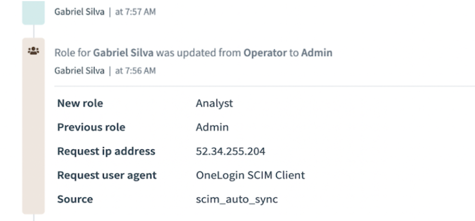

Workatoでロールの変更を確認するには、活動監査ログダッシュボードを調べることができます。
SCIMを通じて行われた変更はscim_auto_syncとして示されます。
SCIMによるロール変更の確認
