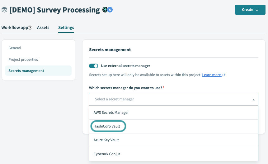

# ステップ2: プロジェクトを選択する
Workatoで、プロジェクトに移動します。
シークレット管理を設定するプロジェクトを選択します。
プロジェクト内で、設定 > シークレット管理に移動します。
どのシークレットマネージャを使用しますか? フィールドで、_HashiCorp Vault_を選択します。
プロジェクトのシークレット管理インターフェース
