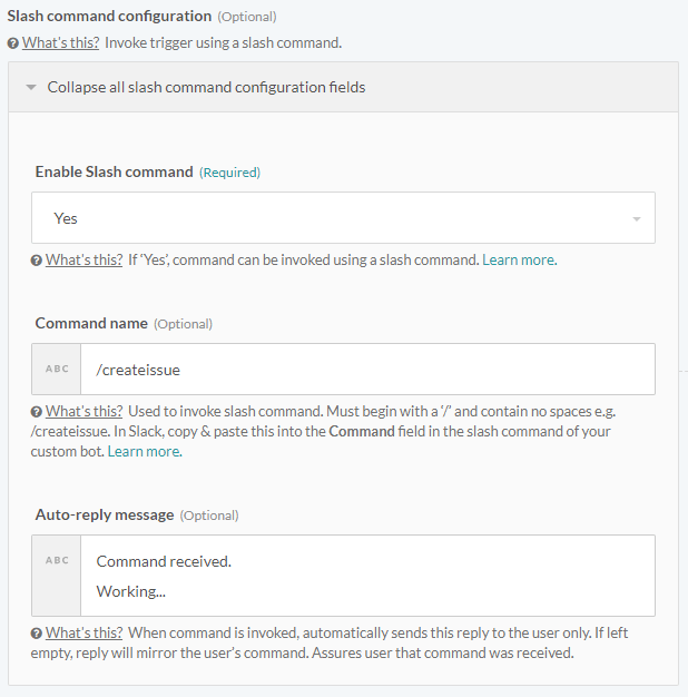

Slash commandセクションを展開し、Enable Slash CommandYesに設定します。
Command nameフィールドに/createissueを入力します。この名前はスラッシュコマンドの呼び出しに使用されます。コマンド名は/で始まり、スペースを含めることはできません。
トリガー設定の上部までスクロールし、URLをコピーします。 Workatoは、スラッシュコマンドを有効にして有効なコマンド名を入力した後に、このリクエストURLを生成します。
リクエストURLリクエストURLをコピー
任意です。 Auto-reply messageフィールドに入力します。たとえば、このフィールドにCommand received, working...と入力できます。
コマンドが呼び出されると、Workbot for Slackはこの返信をユーザーのみに自動送信します。空のままにすると、Workbot for Slackの返信には受信を確認するためにユーザーのコマンドがそのまま反映されます。このフィールドではデータピルを使用できません。

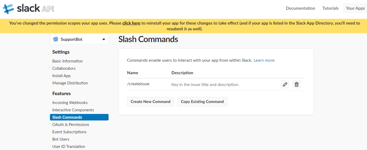

Slack API Webサイトに移動し、Your appsを選択します。
Enterprise Workbotに対応するアプリを選択します。
カスタムボットEnterpriseボットを選択
Slash Commandsをクリックします。
Create New Commandをクリックします。
新しいコマンドを作成Create New Commandを選択
Commandフィールドに/createissueを入力します。
コマンド名のマッピング
WorkatoのURLRequest URLフィールドに貼り付けます。
リクエストURLのマッピング
Short descriptionフィールドに説明を入力します。たとえば、Creates a new issue in Jiraです。
任意です。スラッシュコマンドで渡すことができるパラメーターをUsage hintフィールドに入力します。
Escape channels, users, and links sent to your appチェックボックスを選択します。これにより、SlackはWorkatoへのリクエストペイロード内のユーザーとチャンネルをエスケープします。
保存をクリックします。
