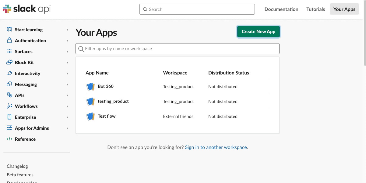

Applicationフィールドで、Workbot for Slackを選択します。 Create new appをクリックします。
これにより、Slackアプリが新しいタブで開きます。

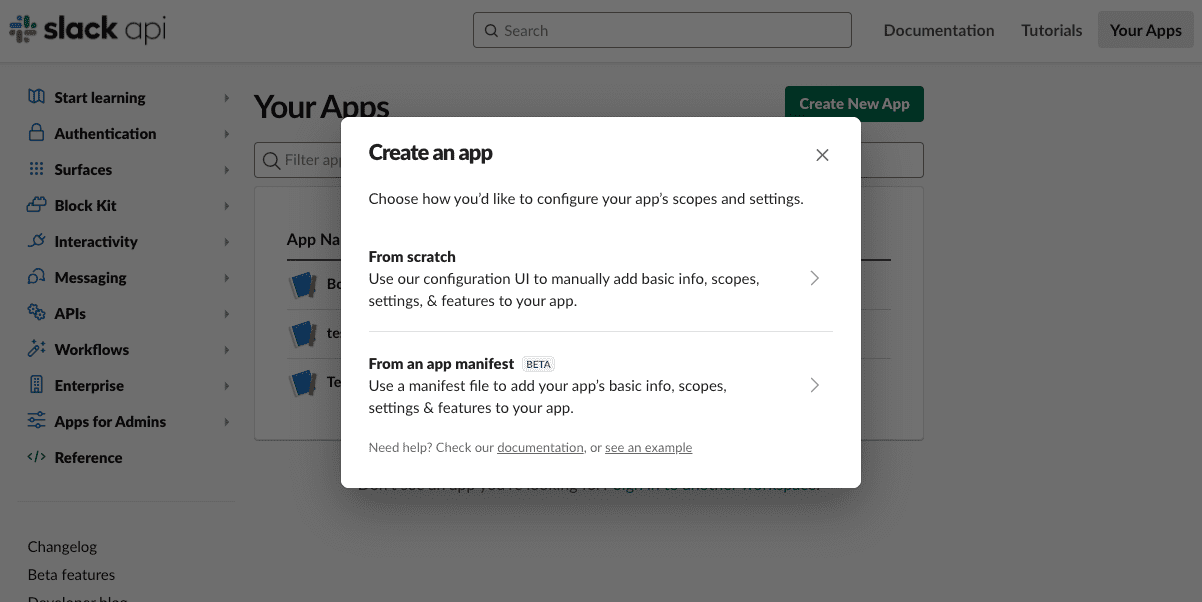

SlackウィンドウからCreate new appを選択します。
From scratchを選択します。これにより、ユースケースに応じてスコープと権限を定義できます。

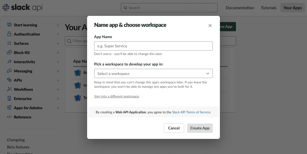

アプリの説明的な名前を入力し、このアプリが属するSlackワークスペースを選択します。 Create Appをクリックします。

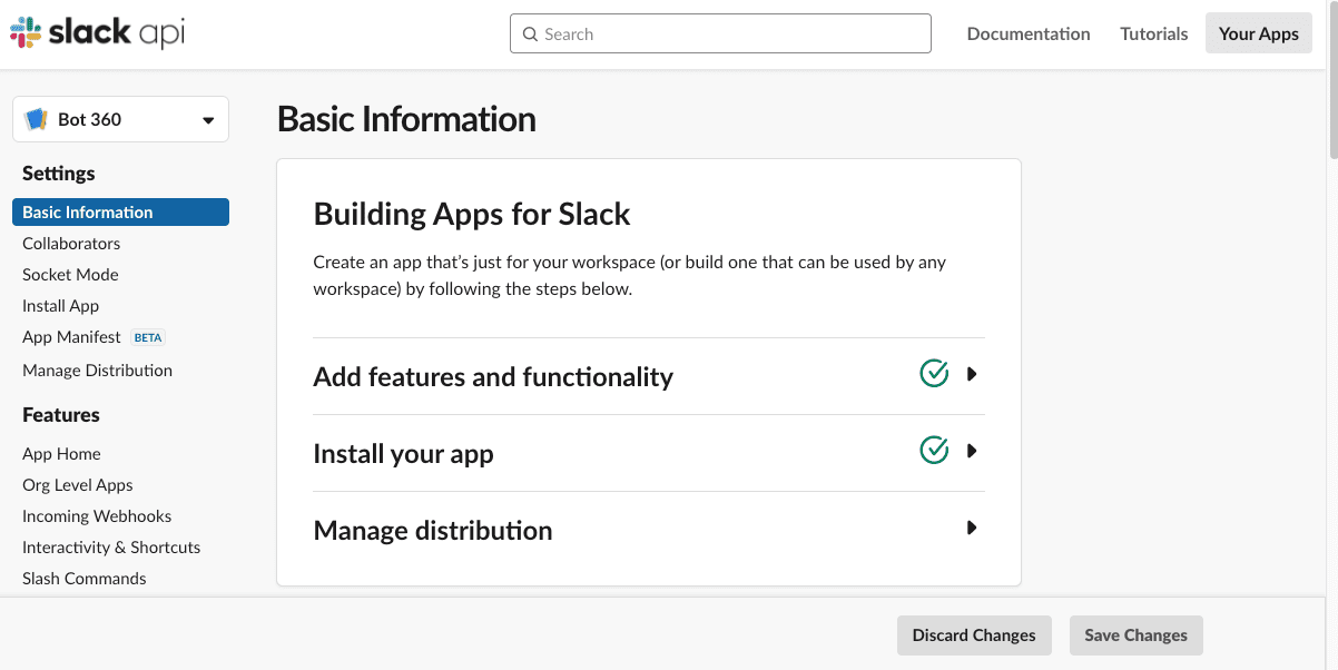

新しく作成されたSlackアプリのBasic Informationページにリダイレクトされます。

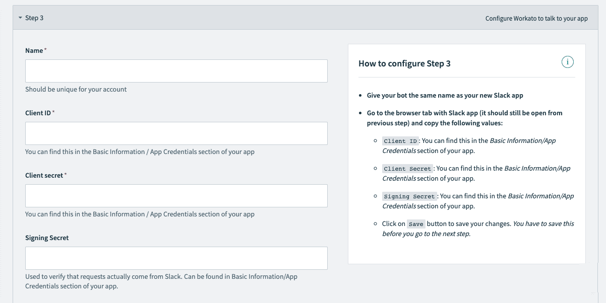

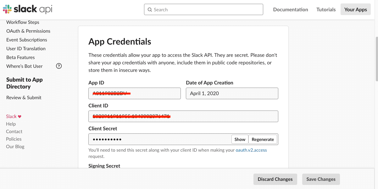

App credentialsセクションまでスクロールし、次の情報を保存します。
- Client ID
- クライアントシークレット
- 検証トークン
Workatoセットアップに戻ります。 Slackアプリのアプリ資格情報を入力します。完了したら、Saveをクリックします。

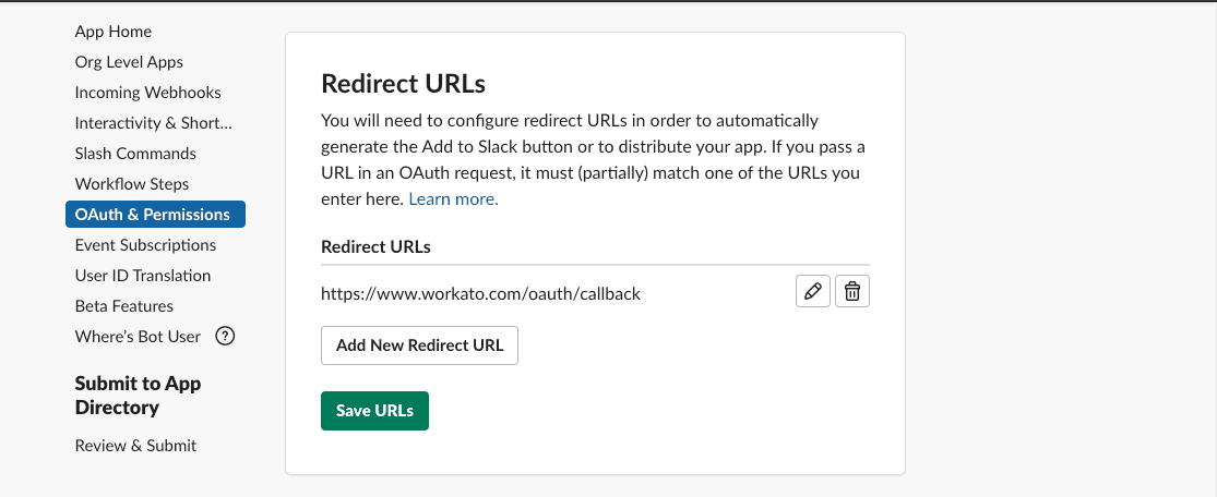

Slack設定に戻ります。左側のナビゲーションでOAuth & Permissionを選択します。
Add a new Redirect URLを選択します。コールバックURLをSlack設定にコピーします。 Save URLsをクリックします。 https://www.workato.com/oauth/callback
This doesn’t seem like a proper link
'This doesn’t seem like a proper link'というエラーが表示される場合は、リンクの先頭/末尾に余分なスペースがないことを確認してください。

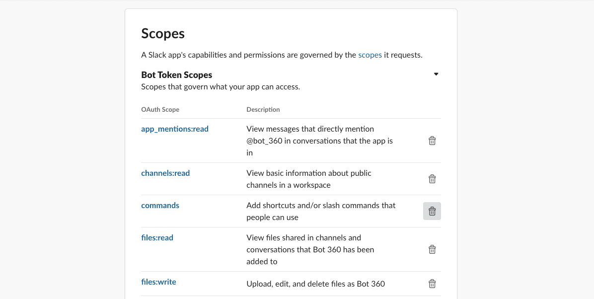

引き続きOAuth & Permissionsで操作します。 Scopesに移動し、次のBot Token Scopesを選択します:
- app_mentions:read
- chat:write
- channels:read
- commands
- files:read
- files:write
- groups:read
- im:history
- im:write
- mpim:read
- users:read
- users:read.email

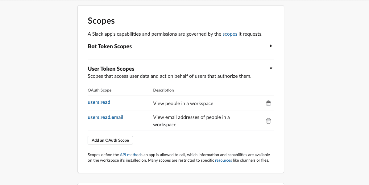

引き続きOAuth & Permissionsで操作します。 Scopesに移動し、次のUser Token Scopesを選択します:
- users:read
- users:read.email

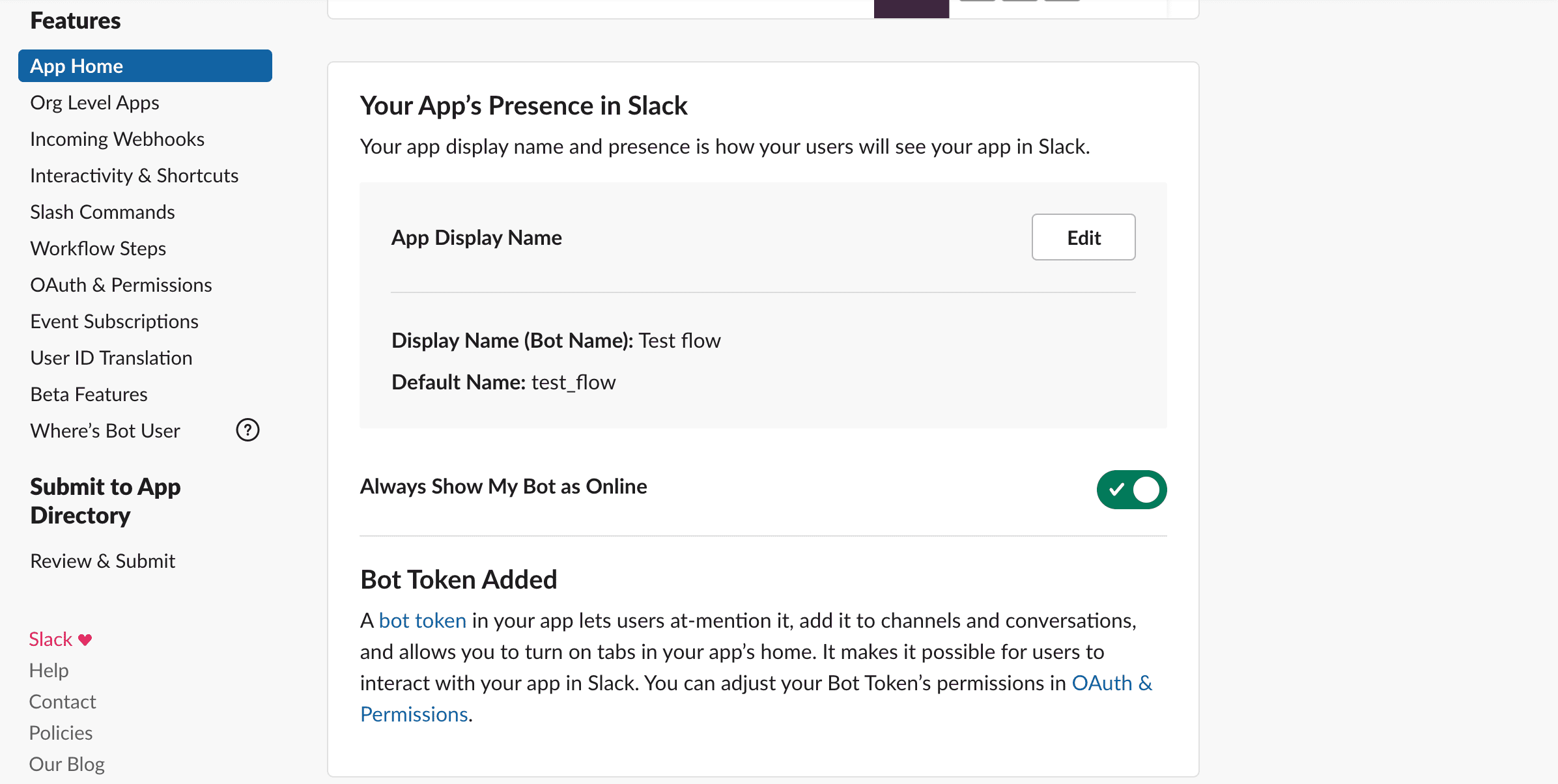

左側のナビゲーションからApp homeを選択します。
- 表示名とデフォルトユーザー名を指定します。
- _Always Show My Bot as Online_にするには、
ONを選択します。

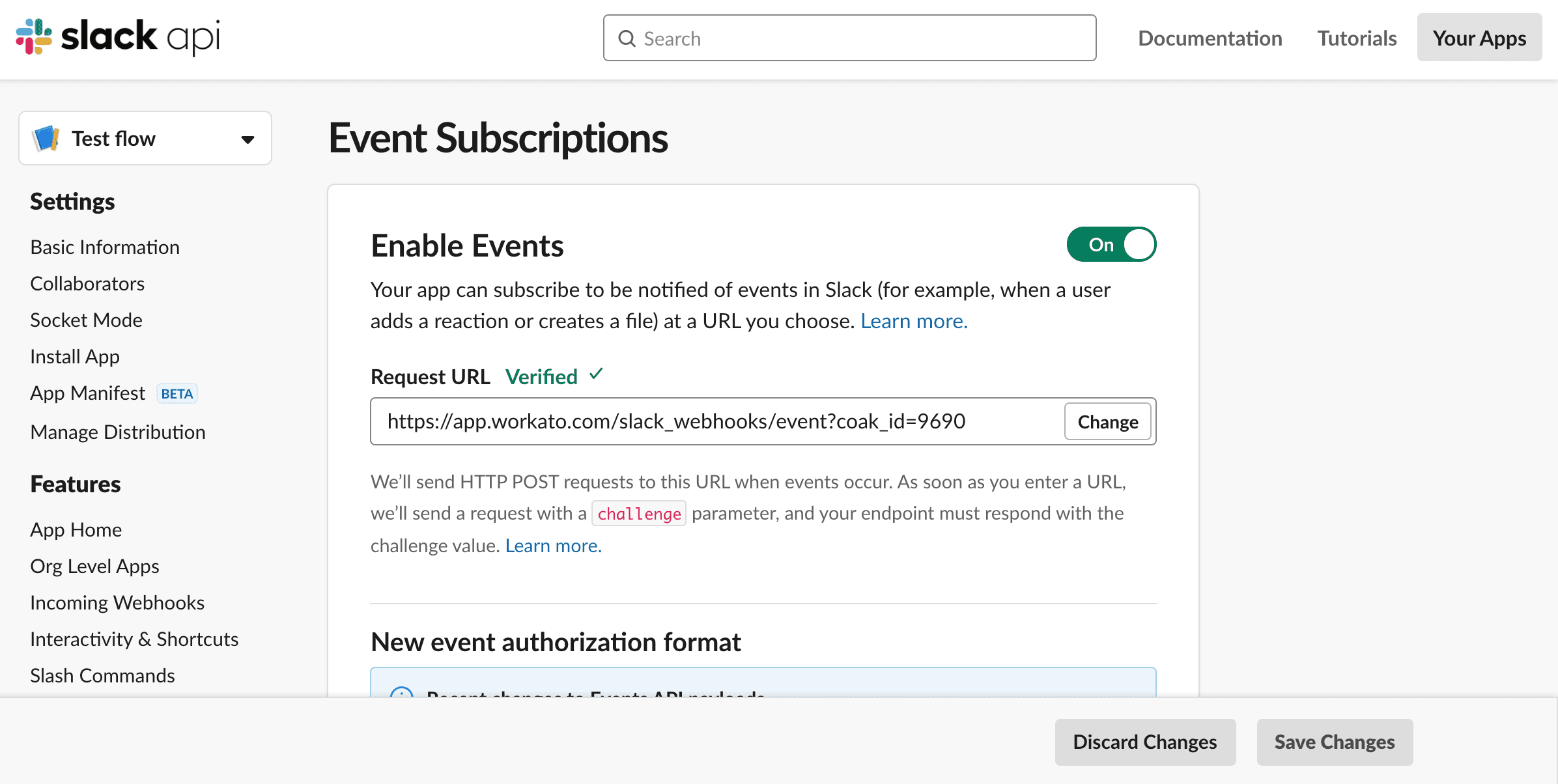

左側のナビゲーションからEvent Subscriptionsを選択します。
ONを選択します。- Workato構成で提供されているRequest URLを入力します。サンプルURLを以下に示します
https://app.workato.com/slack_webhooks/event?coak_id=9690

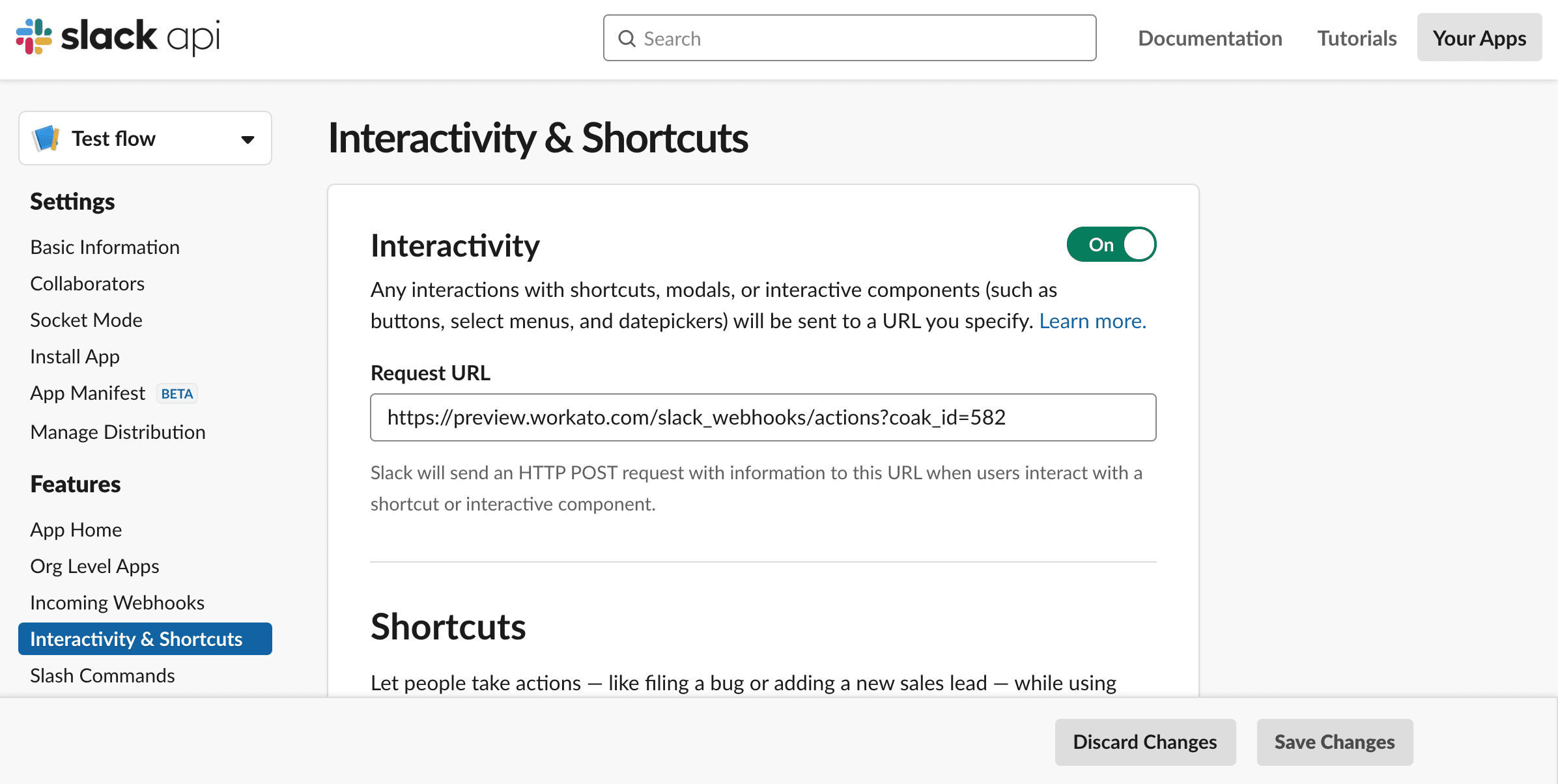

左側のナビゲーションからInteractivity & Shortcutsを選択します。
ONを選択します。- Workato構成で提供されているRequest URLとOptions Load URLを入力します。サンプルURLを以下に示します
ページの下部にあるSave Changesを選択します。

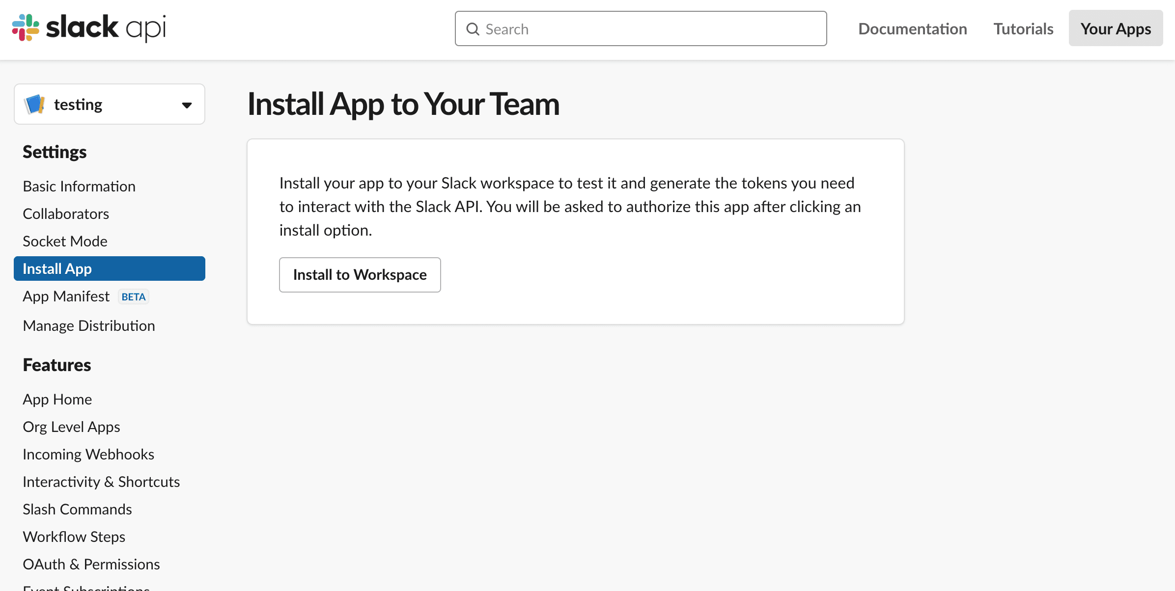

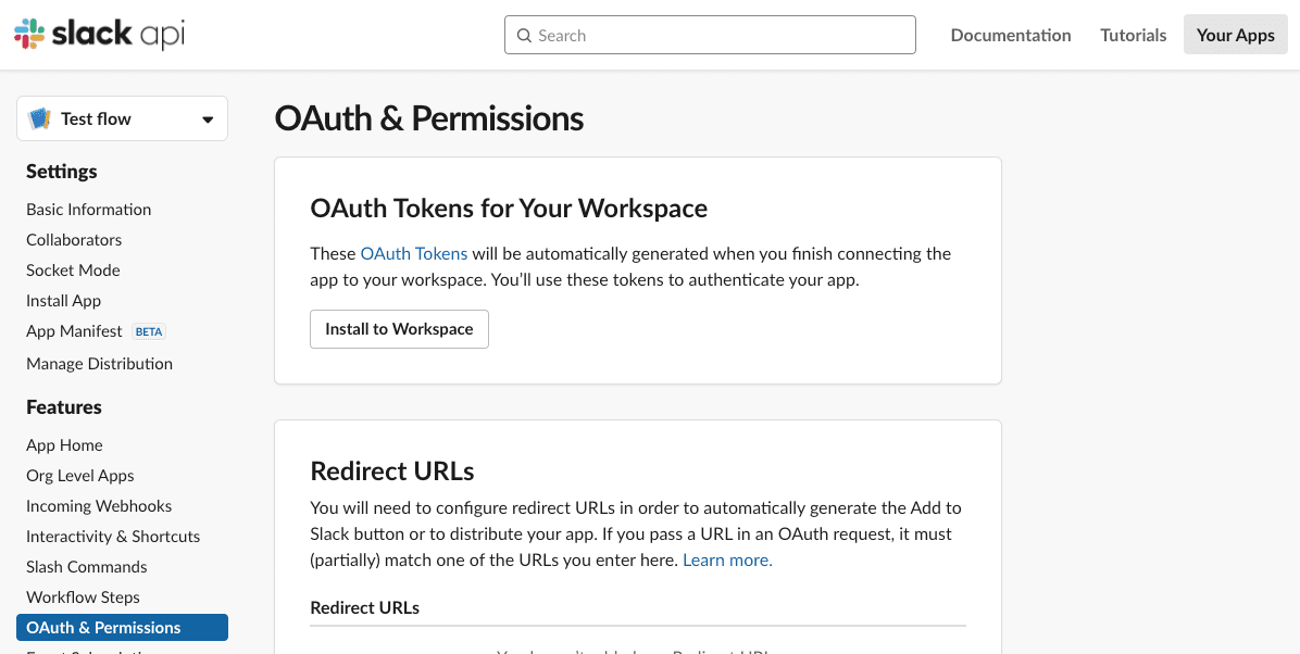

最後に、Slackアプリをワークスペースにインストールします。
左側のナビゲーションからInstall Appを選択します。
- Install to Workspaceを選択します。
- プロンプトが表示されたら、Allowをクリックします。

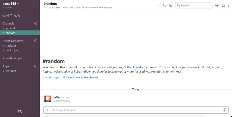

他のユーザーがWorkbotとやり取りできるようにする場合、またはWorkbotが通知を投稿できるようにする場合は、Workbotを特定のチャンネルに招待する必要があります。次のセクションに進みます。

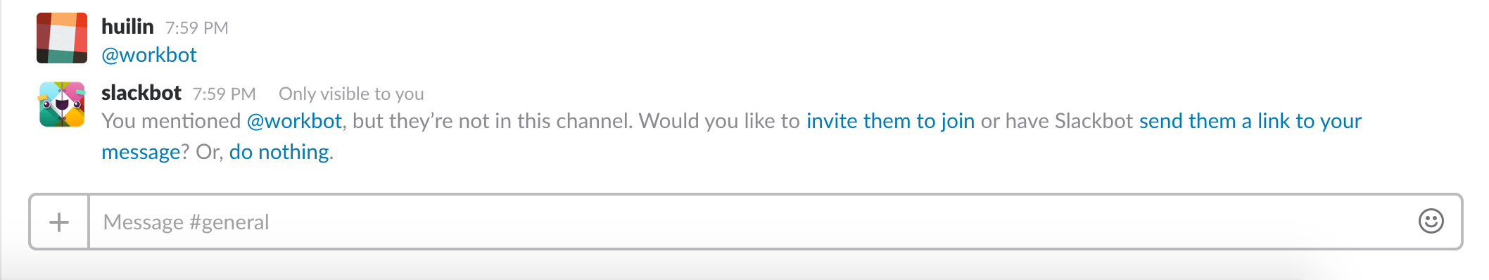

4. Workbotをチャンネルに招待する
Workbotをチャンネルに招待するには、次のいずれかを実行します:
@workbotでWorkbotにメンションする
- チャンネル詳細のInvite new members to joinメニューオプションを使用する
Workbotをチャンネルに追加した後、@workbotを使用してやり取りを開始します。
