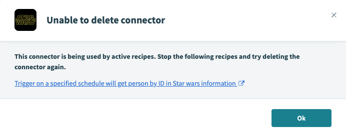

実行中のレシピで有効になっているカスタムコネクターは削除できません。削除する予定のカスタムコネクターが実行中のレシピで有効になっている場合、ポップアップ通知が表示されます。

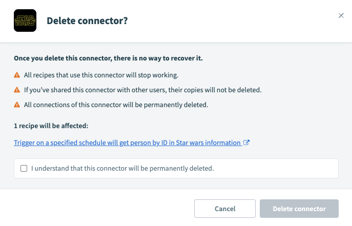

カスタムコネクターを削除するには、次の手順を実行します。
削除する予定のカスタムコネクターをクリックします。
削除(ゴミ箱)アイコンをクリックします。削除する予定のカスタムコネクターが実行中のレシピで有効になっている場合、ポップアップ通知が表示されます。
削除防止ポップアップカスタムコネクターを削除するには、これらのレシピを停止または編集します
プロンプトが表示されたら、削除を選択してコネクションを完全に削除します。このアクションは元に戻せません。
