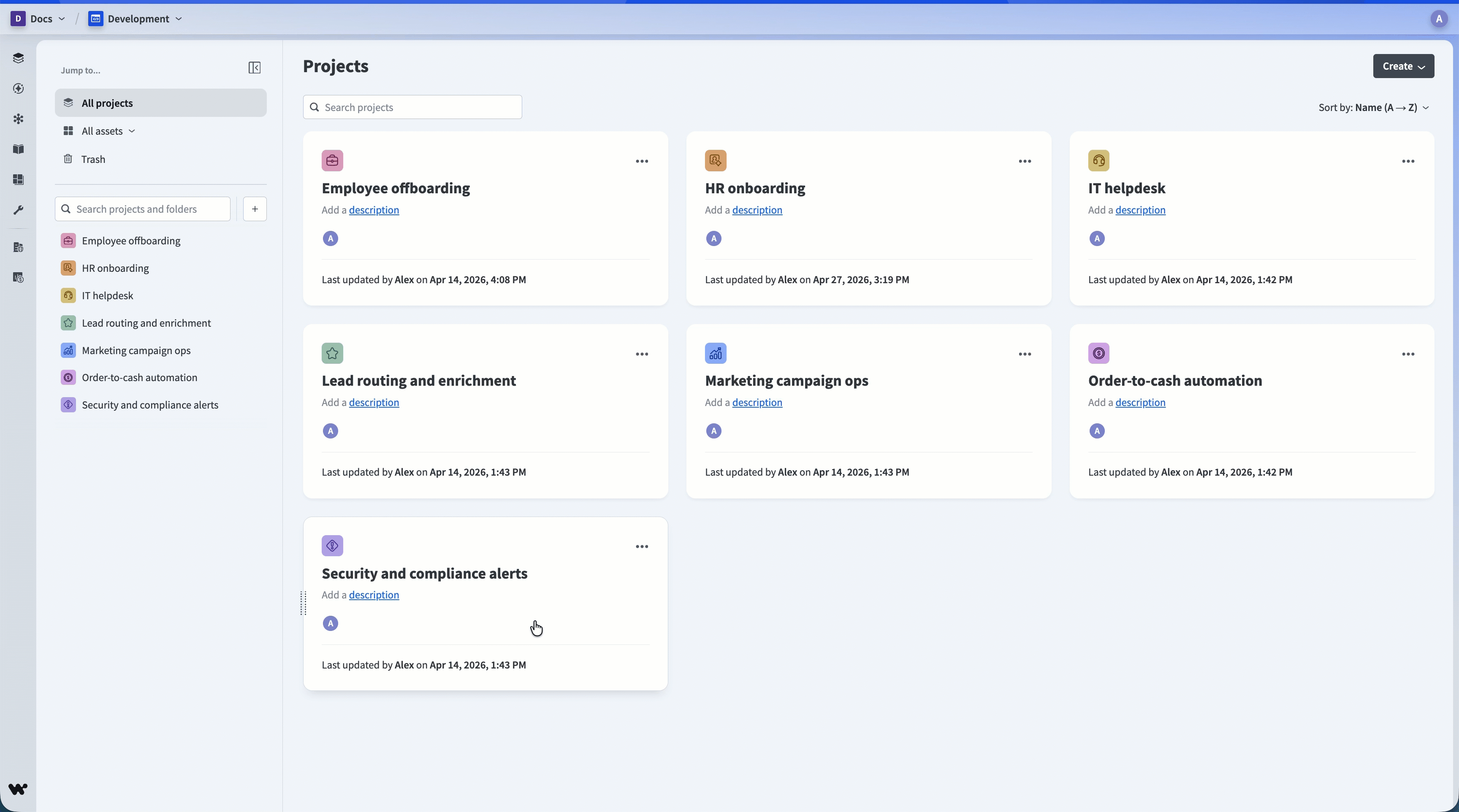

プロジェクトを作成する ​
プロジェクトを作成するには、次の手順を実行します。
Workatoにサインインします。
プロジェクトに移動します。
プロジェクトページプロジェクトページ
次のいずれかの方法でプロジェクトを作成します。
  • Create > Projectを選択します。
  • C+Pを押します。
  • サイドバーの検索バーの横にある+アイコンをクリックします。
Project nameフィールドにプロジェクトの名前を入力します。
プロジェクト名を入力プロジェクト名を入力する

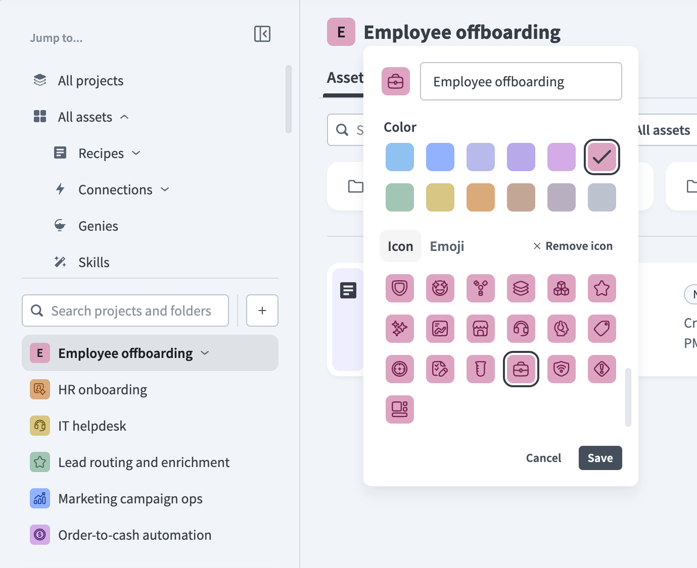

プロジェクトをカスタマイズする ​
デフォルトでは、プロジェクトは名前の最初の文字をアイコンとして表示します。プロジェクトをカスタマイズするには、次の手順を実行します。
プロジェクト名の横にあるCustomize projectアイコンをクリックするか、サイドバー内のプロジェクトの横にある...メニューからCustomizeを選択します。
プロジェクトの名前、色、アイコンをカスタマイズします。アイコンオプションは、次の2つのタブに整理されています:
  • アイコン: プリセットアイコンのセットから選択します。
  • 絵文字: プロジェクトを表す絵文字を選択します。
プロジェクトをカスタマイズします。プロジェクトをカスタマイズします。
保存をクリックします。
