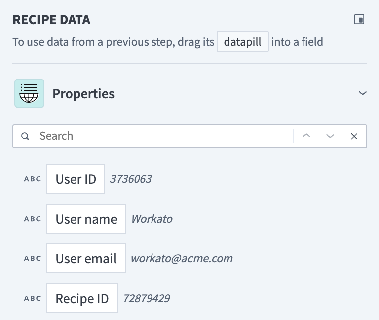

デフォルトのデータピル
すべてのジョブには、デフォルトのデータピルセットが含まれています。 Propertiesデータメニューを展開するとアクセスできます。
デフォルトのデータピルすべてのレシピのデフォルトデータピル
