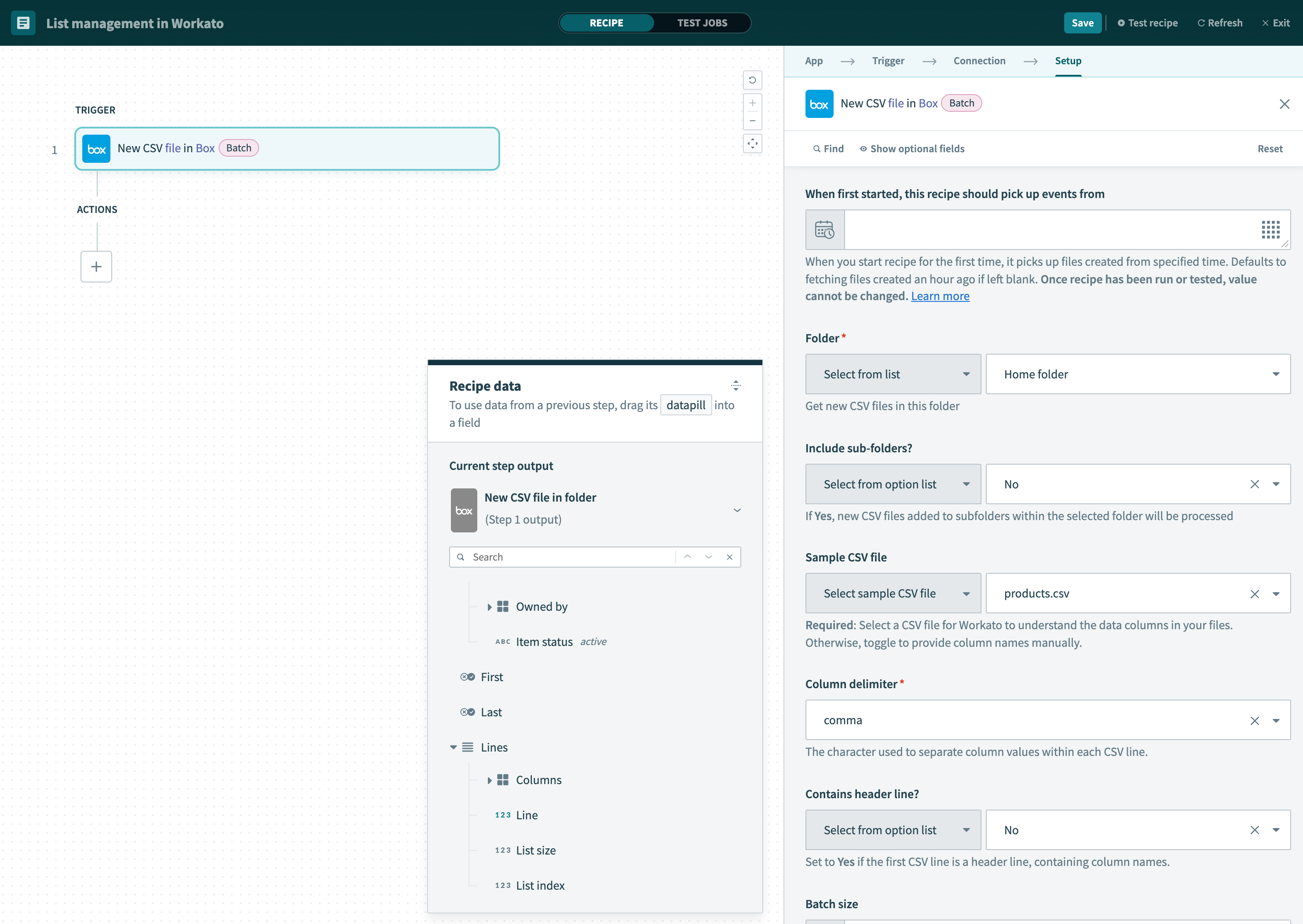

リストデータピル
リストデータピルは、データツリーに行アイコン付きで表示されます:
リストデータツリーアイコンデータツリー内のリストアイコン
Formulaモードを使用したリストデータピルのマッピング
文字列または数値を想定する入力フィールドなど、一部の入力フィールドでは、テキストモードでリストデータピルを選択できない場合があります。 このような場合は、リストデータピルをマッピングするために、フィールドをFormulaモードに切り替えます。
FormulaモードでのリストデータピルのマッピングFormulaモードでのリストデータピルのマッピング
