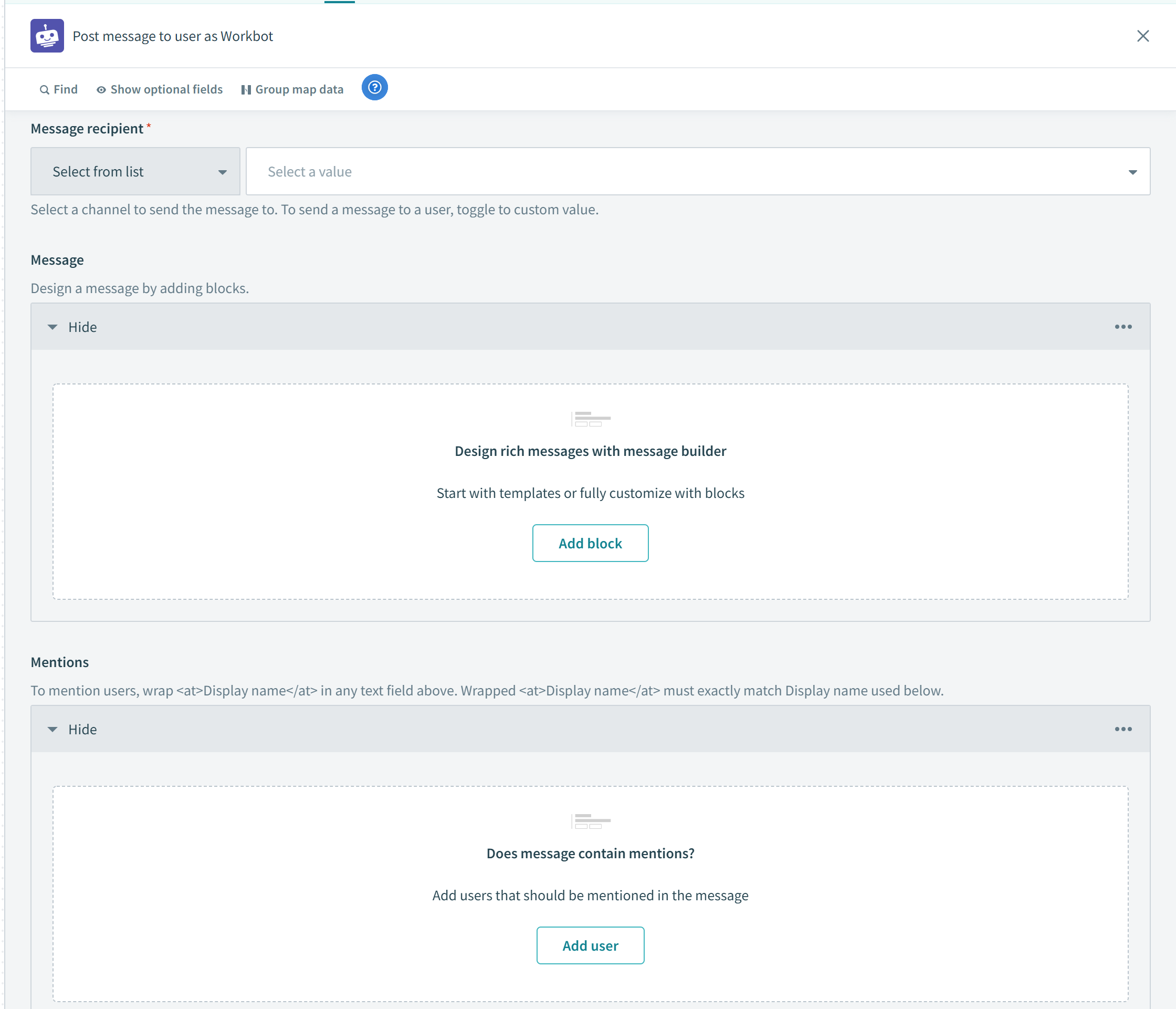

メッセージ投稿の設定 ​
Post messageアクションを設定するには、次の手順を実行します。
レシピのアクションとしてPost messageを選択します。
メッセージを投稿Post messageアクション
Message recipientに移動し、メッセージを送信する受信者を選択します。 Message recipientを使用すると、ユーザーに直接、またはチャネルにメッセージを投稿できます。
実行時にメッセージ受信者を動的に割り当てるには:
custom valueに切り替え、Conversationの下にあるIDステップ 1データピルを使用して、Workbotコマンドの出力を使用します(レシピでボットコマンドを使用している場合)。
会話IDを使用したメッセージ投稿コマンドの出力から取得したIDステップ 1データピルを使用してメッセージを投稿
ユーザーIDを使用したメッセージ投稿前のユーザー情報取得アクションの出力から取得したIDステップ 1データピルを使用してメッセージを投稿
任意。代わりにチャネルのリストから選択するには、Select from listに切り替えます。
チャネルへのメッセージ投稿投稿先のチャネルを選択
Messageの下にあるShowボタンをクリックして、Adaptive Cardブロックを使用するテキストブロック、トグル、ボタン、画像などのメッセージブロックを追加します。サポートされているブロックの完全なリストを表示。ユーザーを1人ずつ追加できます。動的なユーザーリストを追加するには、横方向の省略記号をクリックして入力モードをDynamic listに切り替えます。
メッセージ投稿ブロックPost messageブロック

返信で特定のチームメンバーにメンションするには、Mentionsの下にあるShowボタンをクリックします。ボットメッセージで複数のユーザーにメンションできます。 MentionsはPost messageアクションとPost replyアクションでのみ機能することに注意してください。
メンションの例Microsoft Teamsで2人のユーザーにメンションするDevOpsBot
メッセージでメンションするユーザーのユーザーIDをUser ID of user to mentionフィールドに追加します。デフォルトでは、ユーザーを1人ずつ追加できます。動的なユーザーリストを追加するには、横方向の省略記号をクリックして入力モードをDynamic listに切り替えます。ユーザーIDピルは、New commandトリガーおよび/またはGet user by User Principal Nameアクションから取得できます。または、ユーザーIDを手動で入力できます。
MentionsセクションUser IDs
メンションするユーザーの表示名をDisplay nameフィールドに入力します。表示名を<at></at>で囲まないでください。表示名は、メッセージ自体でメンションされるユーザーの参照として機能します。メッセージ内のテキストフィールドは、この参照表示名との完全一致(大文字と小文字を含む)を検索するためにスキャンされます。たとえば、複数の場所で表示名が見つかった場合、同じユーザーをメッセージ全体で複数回メンションできます。テキストフィールドで見つかった表示名は、紫色のテキストのメンションとして書式設定されます。
メッセージ内で正確な表示名を使用してユーザーを参照します。たとえば、メッセージのテキストフィールドでユーザーを参照するには、<at>@John Barnaby</at>のように表示名を<at></at>で囲みます。囲んだ表示名は、Mentionsセクションで使用されている表示名と完全に一致する必要があります。
参照例参照例
