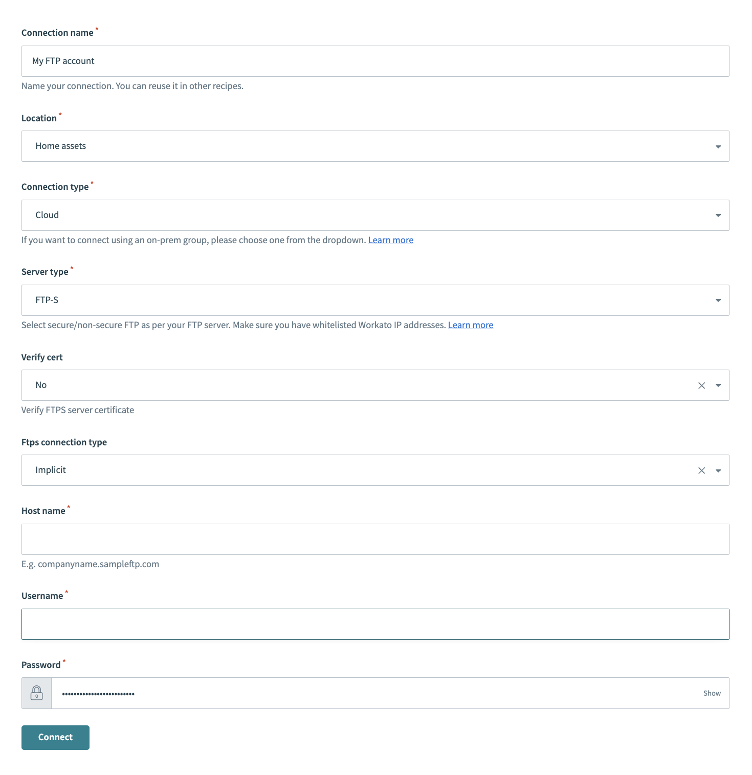

FTPSサーバーコネクションを作成 ​
FTPS(File Transfer Protocol Secure)は、SSLおよびTLSを使用した暗号化データ転送のサポートを追加する、FTPの安全な拡張です。 FTPSは、機密データの処理やセキュリティポリシーへの準拠に最適です。
WorkatoでFTPSサーバーへのクラウド(直接)コネクションを作成するには、次の手順を実行します:
作成 > コネクションをクリックするか、Cを2回押します。
新規コネクションページで、コネクションとしてFTP/FTPSを検索して選択します。
コネクション名フィールドにコネクションの名前を入力します。
FTPSサーバーのセットアップFTPSサーバーのセットアップ
コネクションタイプドロップダウンメニューを使用して、クラウドを選択します。このオプションにより、サーバーへの直接コネクションが作成されます。代わりにオンプレミスエージェントを使用して接続するには、オンプレミスコネクションを作成を参照してください。
サーバータイプドロップダウンメニューを使用して、FTP-Sを選択します。
Workatoへのトラフィックを許可
サーバーからWorkatoへのトラフィックが許可されていることを確認します。 Workatoを許可リストに追加するには、IP許可リストガイドを参照してください。
証明書を検証ドロップダウンメニューを使用して、FTPSサーバー証明書を検証するかどうかを選択します。
Ftpsコネクションタイプを選択します。 FTPSサーバーがデフォルト(21)以外のポート番号を使用している場合は、コネクションタイプをExplicitに設定します。
完全修飾ドメイン名(FQDN)またはIPアドレスをホスト名フィールドに入力します。例:
  • FQDN:companyname.sampleftp.com
  • IPアドレス:192.0.2.10
FTPSサーバーで認証するためのユーザー名とパスワードを入力します。コネクションはこのユーザーから権限とスコープを継承します。
FTPSサーバーがデフォルト(21)以外のポートを使用している場合は、詳細設定セクションを展開し、ポート番号を指定します。
任意。詳細設定セクションで、送信バッファーサイズ前にログインドロップダウンメニューを使用して、他のFTPコマンドより前にPASSを送信するかどうかを選択します。
接続をクリックします。
