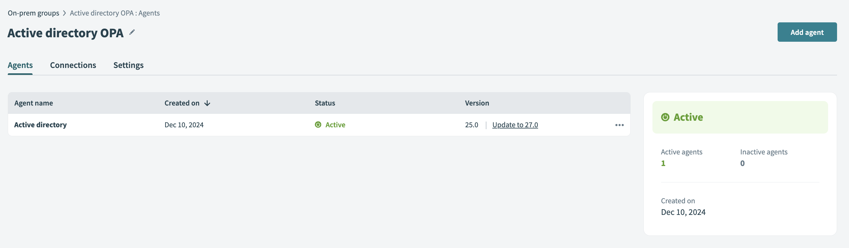

前提条件
このコネクターには、有効なオンプレミスエージェントが必要です。エージェントを設定するには、次のガイドを参照してください。
