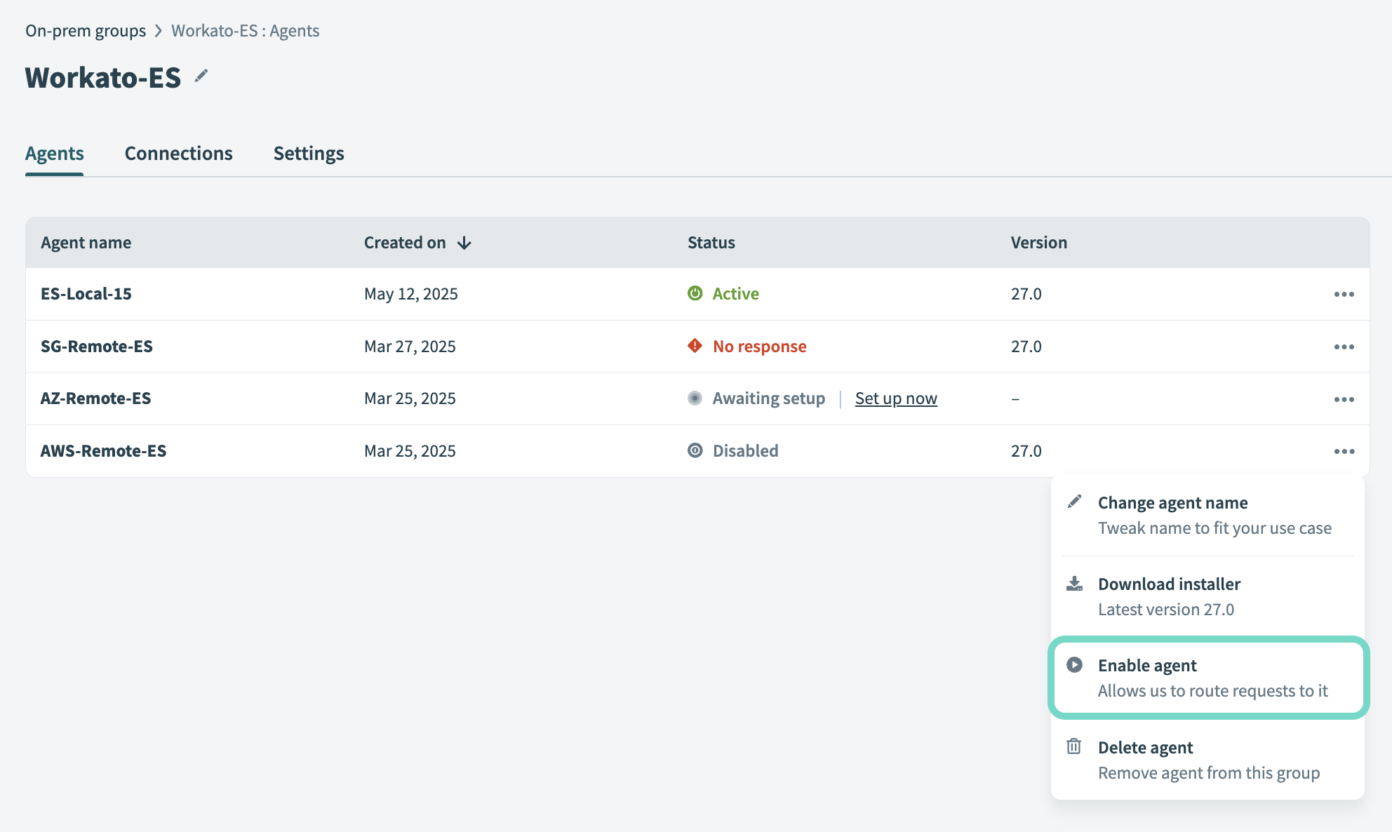

エージェントをWorkatoに再接続する
停止すると、エージェントはWorkatoへのコネクションを失います。 エージェントをWorkatoに再接続するには、次の手順を実行します。

ツール > オンプレミスグループに移動し、再接続するエージェントを含むオンプレミスグループを選択します。
エージェントのバージョン列に移動し、...(省略記号)をクリックして、エージェントを有効化を選択します。
オンプレミスエージェントを有効化
Workatoはコネクションを確立するために、オンプレミスエージェントにリクエストを送信します。 正常なコネクションリクエストにより、アクティブステータスが返されます。
オンプレミスエージェントが接続済み
