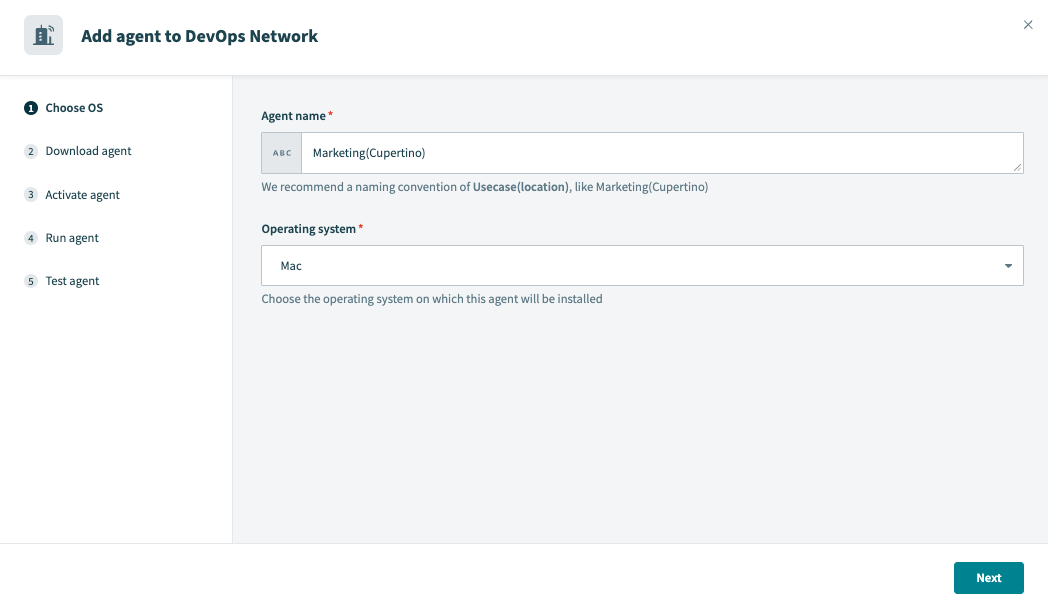

オンプレミスグループページを開き、「新しいエージェントを追加」をクリックします。意味のあるエージェント名を入力し、エージェントのインストールに使用するオペレーティングシステム(OS)を選択します。
Choose OS オペレーティングシステムを選択
