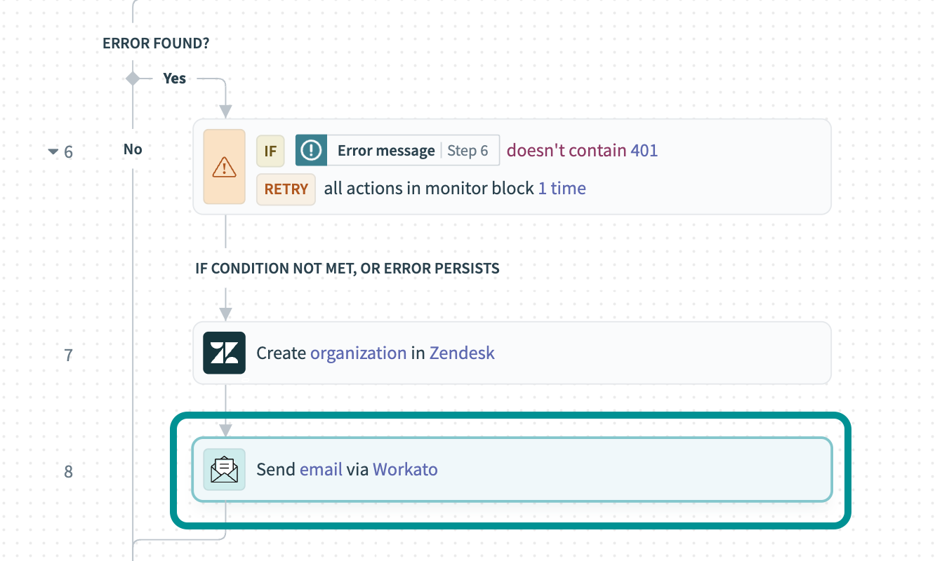

カスタムエラーアラートの送信 ​
エラーが発生したときにチームへ通知するには、メール by Workato - メールを送信アクションを使用します。アラートのルーティング方法に応じて、このステップをエラー時ブロック内またはレシピ内の後続の位置に追加できます。
カスタムエラーメールを設定カスタムエラーメールを設定
エラーの種類、メッセージ、アプリ、再試行回数などのコンテキストを追加するには、エラー時データピルを含めます。これらの詳細により、チームは障害をすばやく理解して対応できます。
失敗したジョブに直接リンクするために、レシピURLプロパティ、ジョブURLプロパティ、ジョブ作成日時プロパティのデータピルも含めることができます。レシピデータメニューを展開し、プロパティデータツリーを開いてこれらのフィールドにアクセスします。
データピルをメールメッセージにマッピング重要なエラー関連の詳細を表示するためにデータピルをメールメッセージにマッピング
この設定により、各アラートでチームが対応可能なコンテキストを得られます。メッセージにはジョブのメタデータと特定のエラー詳細が表示されるため、受信者は問題を効率的に調査して解決できます。
