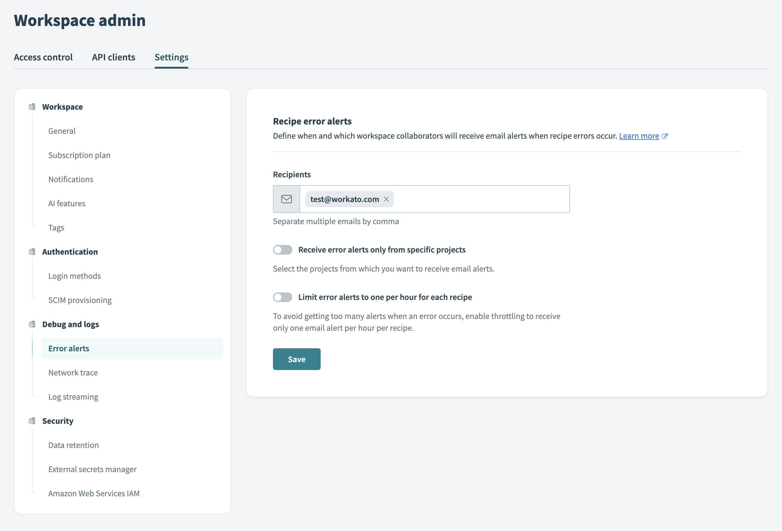

Workatoはデフォルトで、ワークスペースの所有者にエラーメールを送信します。受信者をカスタマイズし、他のユーザーにアラートを送信するには、次の手順を実行します:
ワークスペース管理者>設定>エラーアラートに移動します。
エラー通知を受信するメールアドレスを受信者フィールドに入力します。複数のアドレスはカンマで区切ります。
エラーアラートの受信者とスロットル設定を構成エラーアラートの受信者とスロットル設定を構成
任意。特定のプロジェクトからのエラーアラートのみを受信トグルを有効にして、プロジェクト別に通知をフィルターします。
任意。メールの頻度を減らすには、Quota error alerts to one per hour for each recipeトグルを有効にします。
保存をクリックして設定を適用します。

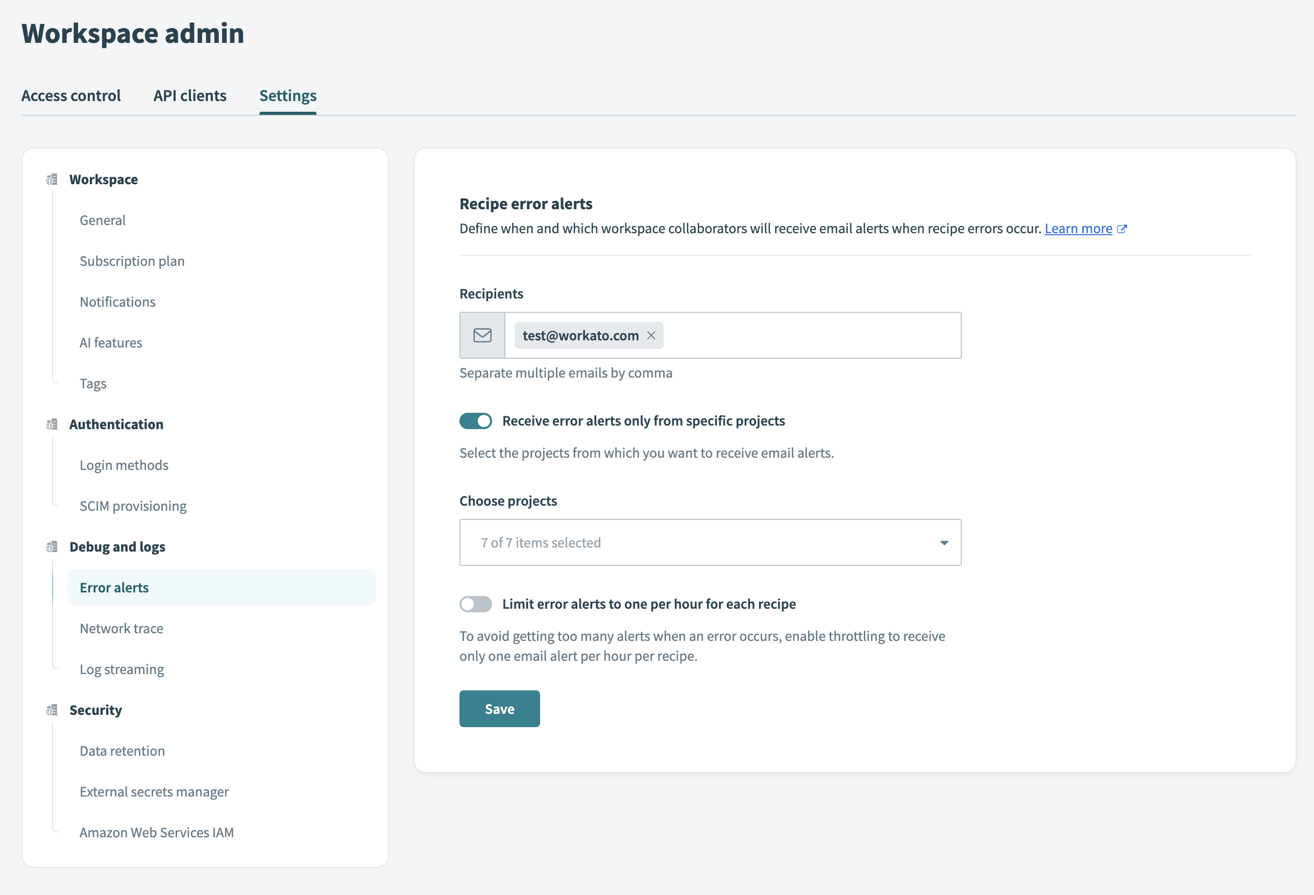

特定のプロジェクトからのエラーアラートのみを受信トグルを有効にします。
エラーアラートを送信する予定のプロジェクトを選択エラーアラートを送信する予定のプロジェクトを選択
プロジェクトを選択フィールドで関連するプロジェクトを選択します。
これにより、アラート量が減り、通知が選択したプロジェクトに制限されます。
