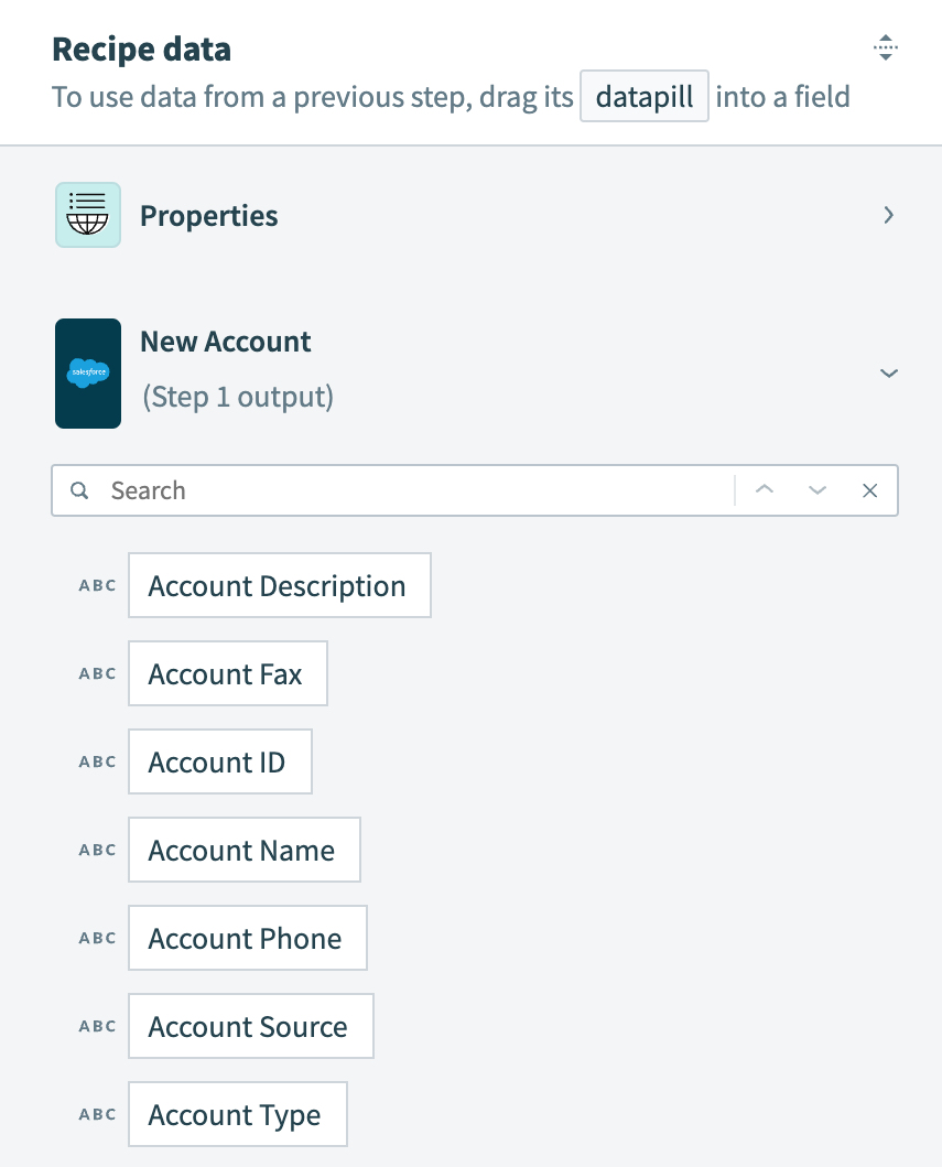

データピルは、トリガーまたはアクションステップからの出力データです。データピルは、ビジネスロジックをレシピステップにマッピングできる変数として機能します。たとえば、SalesforceアカウントからZendesk組織を作成する場合、新しいSalesforceアカウントトリガーのデータピルを、レシピアクション内のZendesk組織のフィールドにマッピングできます。
データピルはレシピデータメニューに表示されます。特定のレシピステップでは、レシピデータセクションにトリガーとそれ以前のすべてのアクションからの出力が含まれます。
レシピステップ内のレシピデータメニューレシピステップ内のレシピデータメニュー
レシピエディターでレシピデータメニューを展開できます。
レシピデータメニューを展開レシピデータメニューを展開

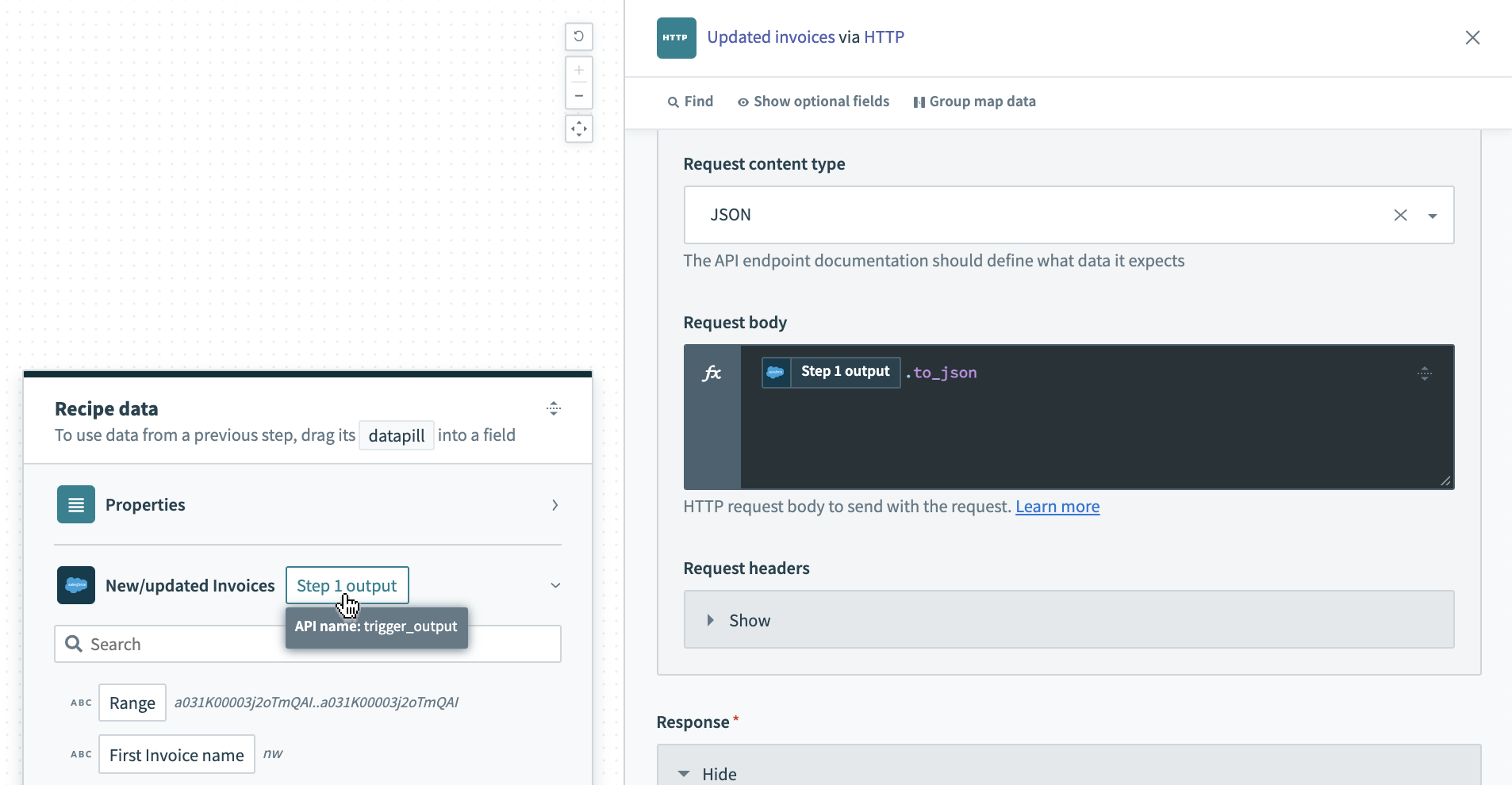

ルートレベルのデータピルは、すべてのトリガーとアクションで使用できます。レシピステップの入力フィールドでFormulaモードを選択した後にアクセスできます。
データメニューを展開トリガー出力データピル

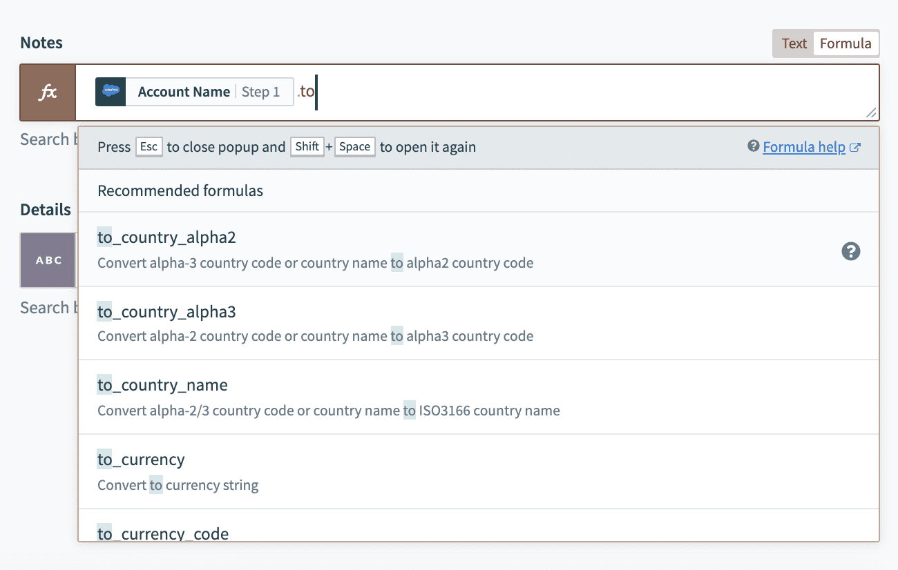

これらのデータピルは、トリガーまたはアクションの完全な出力スキーマを提供します。書式設定には.to_jsonなどのFormulaを使用し、特定のデータまたはキーを抽出するには.pluckを使用できます。
型変換 ​
Formulaを使用して特定のデータ型を変換できます。たとえば、数値のテキスト文字列を算術演算用の整数に変換したり、文字列として表された日時を適切な日時型に変換したりできます。
よく使用される型変換Formulaには、次のものがあります。
Formulaエディターを使用して、他の型変換を確認します。
Formulaモードで型変換を見つけるFormulaモードで型変換を見つける

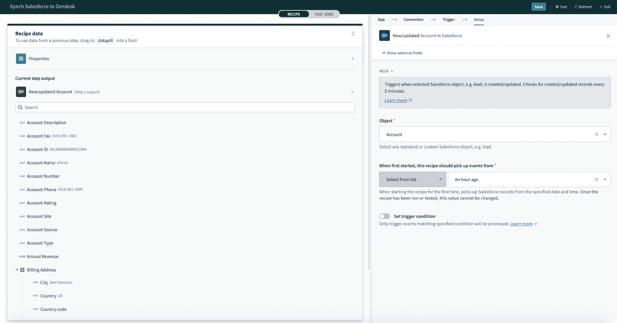

Workatoは、アプリ内のデータをよりよく理解できるように、アカウントから取得したサンプルデータをデータピルの横に表示します。
サンプルデータは、データピルの横に斜体で表示されます。
出力データメニューNew Salesforce accountトリガーの出力データメニュー

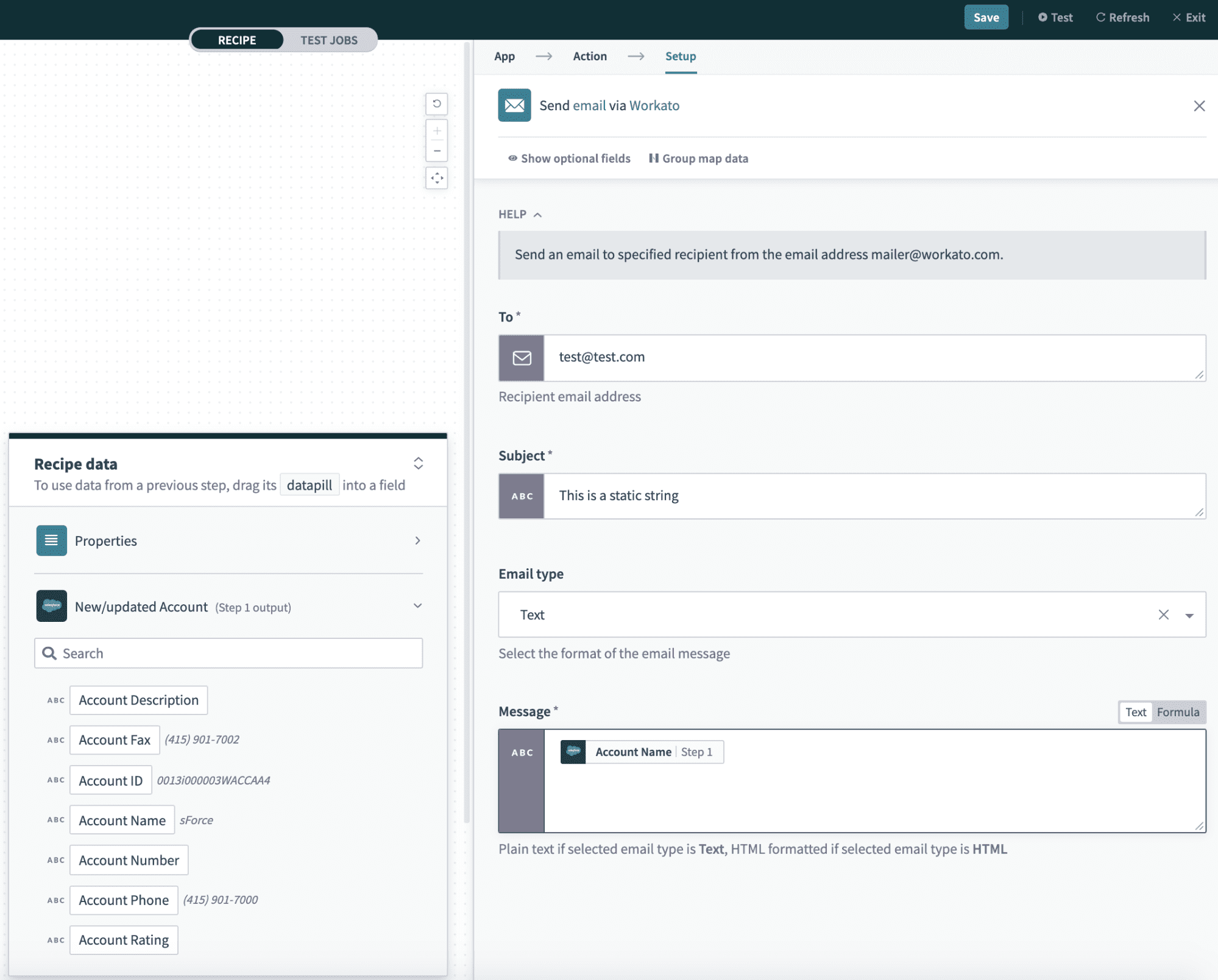

次の例では、Salesforceの新規アカウントトリガーからアカウント名データピルを、メール送信アクションのメッセージ入力フィールドにマッピングします。
アカウント名データピルをメッセージ入力フィールドにマッピングアカウント名データピルをメッセージ入力フィールドにマッピング

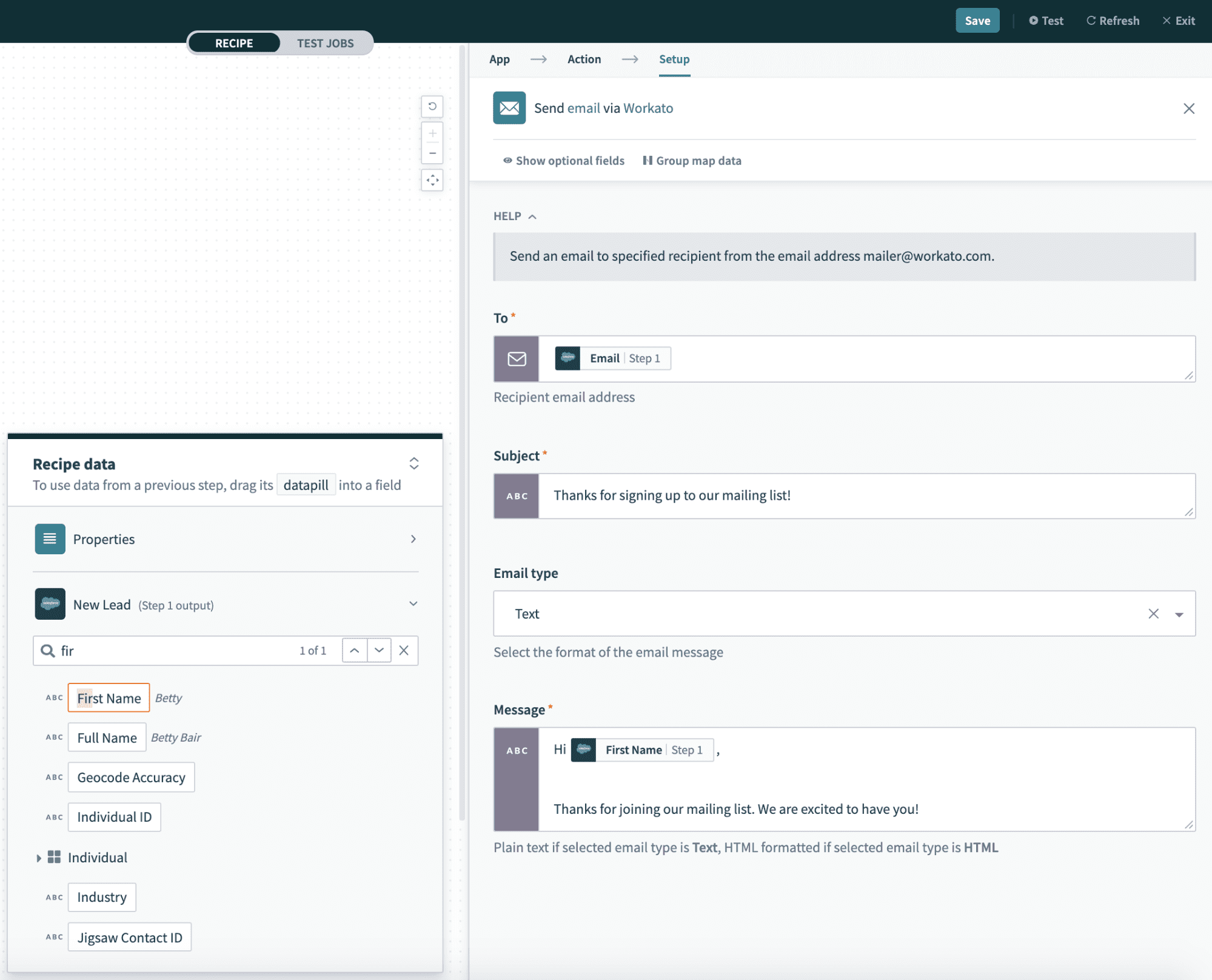

このサンプルレシピは、メーリングリストに登録した各Salesforceリードにウェルカムメールを送信します。
レシピは各新規Salesforceリードにウェルカムメールを送信します新規Salesforceリードにウェルカムメールを送信するレシピ。レシピの例
Send emailアクションでは、New Salesforce leadアクションのレシピデータメニューからのデータピルが入力フィールドにマッピングされます。
データピルマッピングアクションステップにマッピングされているデータピルの例
データピルは変数であるため、その値は特定のトリガーイベントまたはアクションによって異なります。この例では、宛先入力フィールドに割り当てられる値は、各新規リードのEmailの値によって異なります。
レシピは新規リードからFirst name(Betty)とEmail([email protected])を読み取り、次のメールを送信します。
text
To: [email protected]
Hi Betty,
Thanks for joining our mailing list! We're excited to have you!
