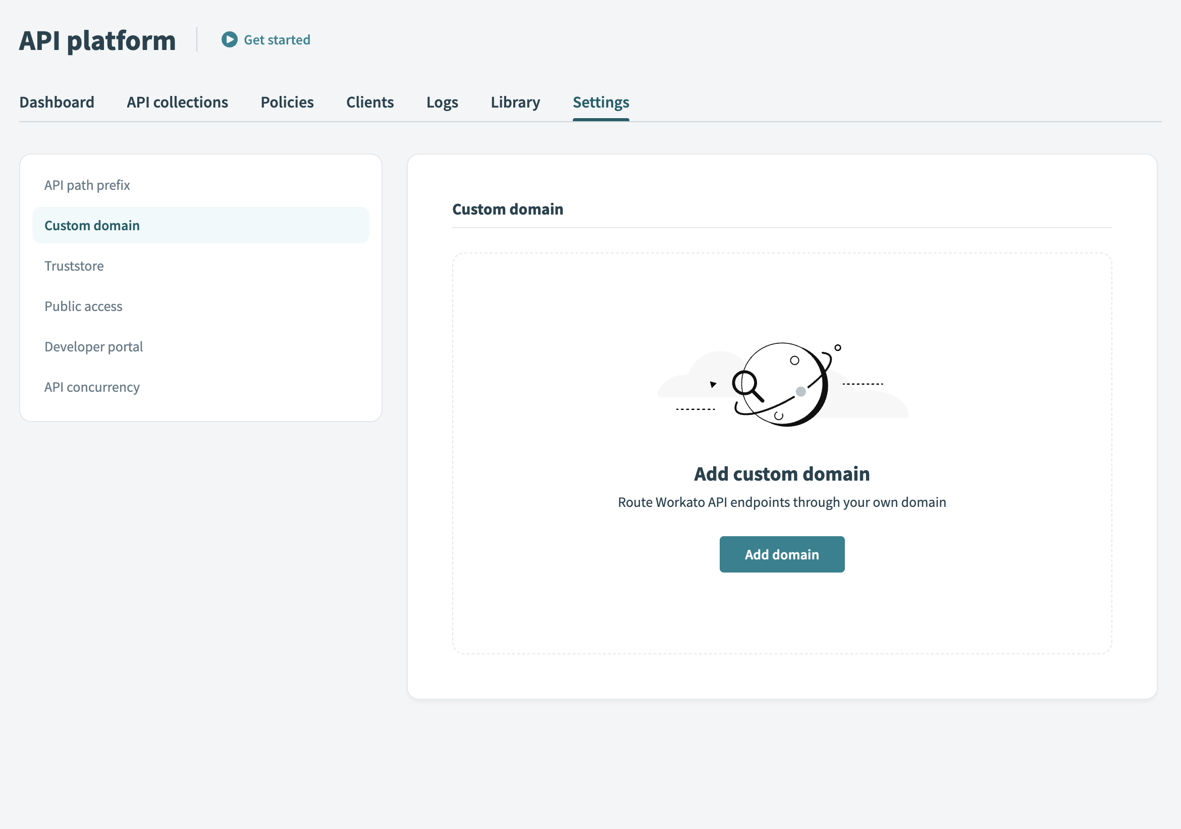

プラットフォーム > API Platform > 設定 > カスタムドメインに移動し、ドメインを追加をクリックします。

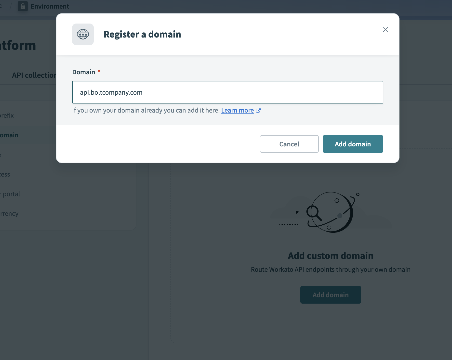

サブドメイン名を入力し、ドメインを追加をクリックします。
ドメインを登録ドメインを登録
