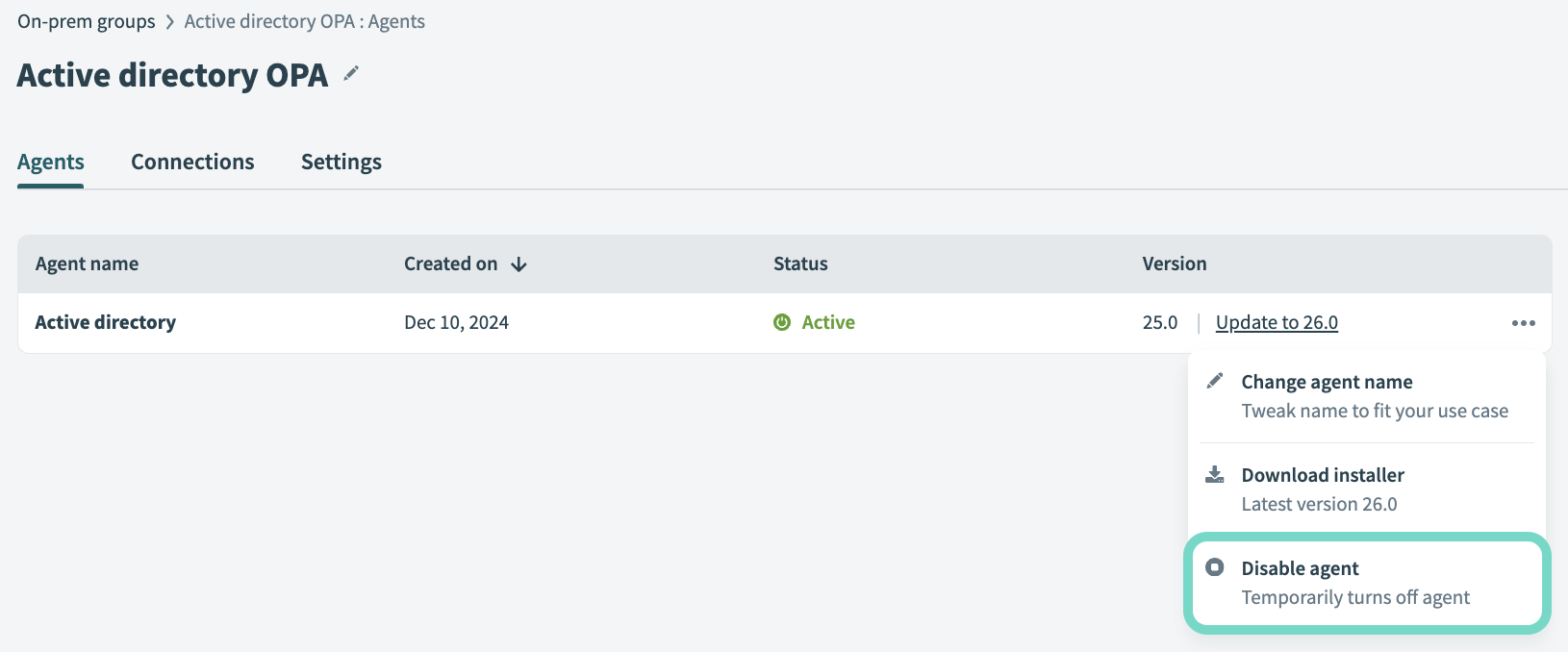

グループに複数のエージェントがある場合は、アップグレードしたいエージェントを停止または無効にします。他のエージェントは引き続きジョブを処理します。

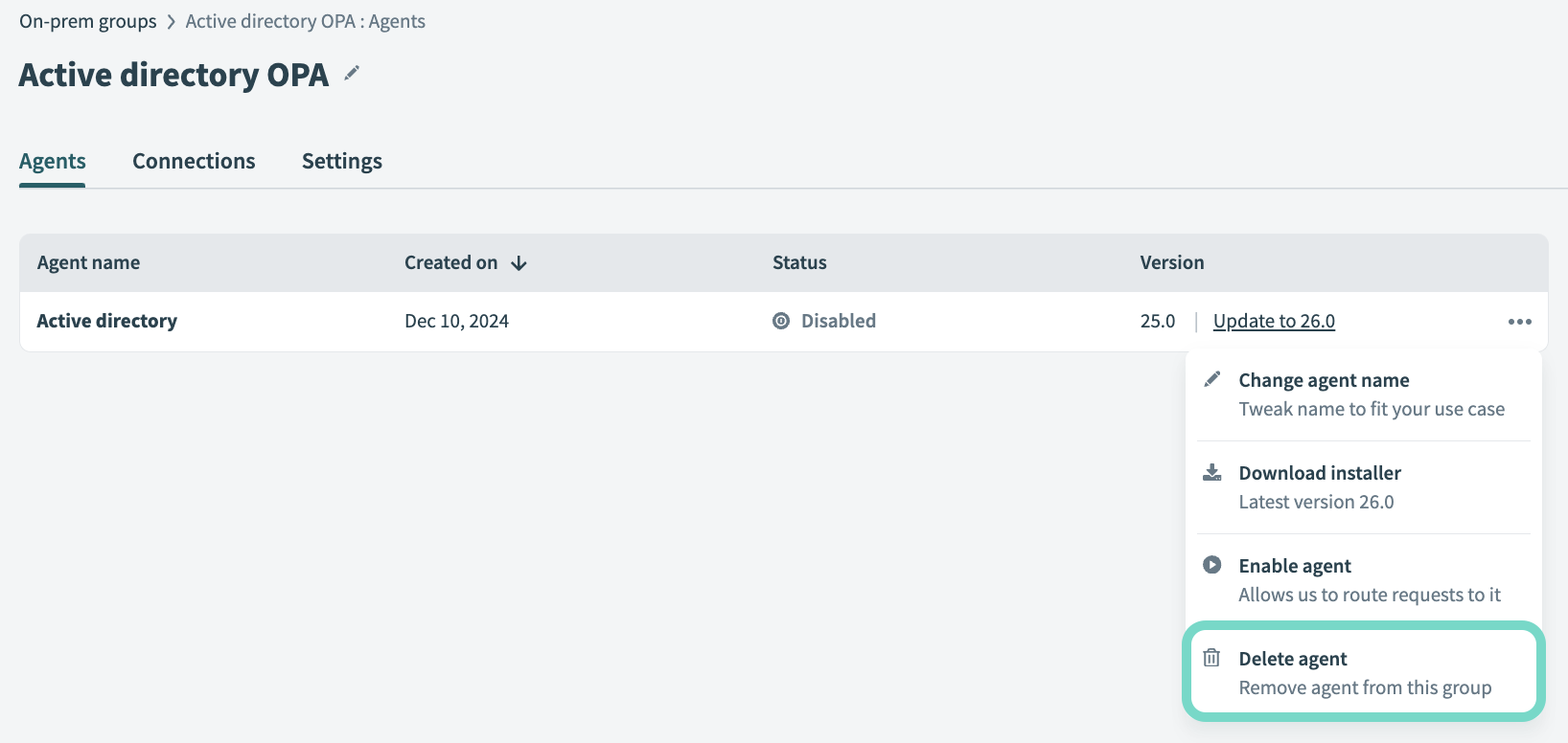

古いエージェントを停止します。Windowsサービスを停止するか、Workatoでエージェントを無効にすることでこれを行うことができます。
前の手順で追加したエージェントは、古いオンプレミスエージェントに置き換えられました。新しいエージェントが正常に動作し、実行中のレシピにエラーがないことを確認した後、古いエージェントを削除またはアンインストールすることができます。問題が発生した場合は、新しいエージェントを無効にして古いエージェントを再起動します。
