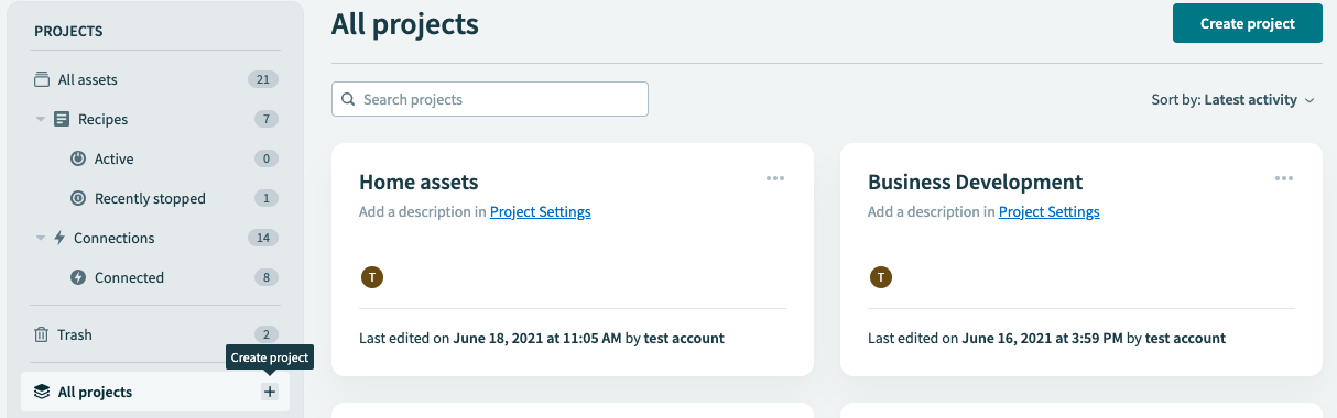

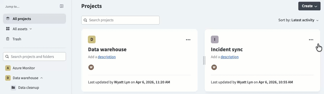

プロジェクトを作成する ​
プロジェクトを作成するには、次の手順を実行します。
Workatoにサインインします。
プロジェクトに移動します。
プロジェクトページプロジェクトページ
次のいずれかの方法でプロジェクトを作成します。
  • Create > Projectを選択します。
  • C+Pを押します。
  • サイドバーの検索バーの横にある+アイコンをクリックします。
Project nameフィールドにプロジェクトの名前を入力します。

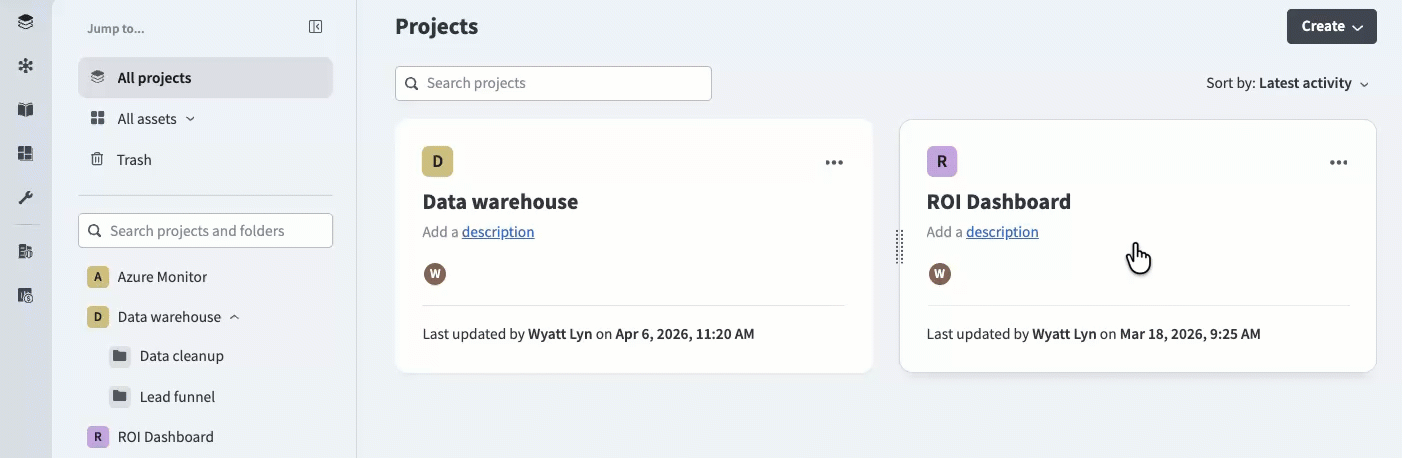

プロジェクトタブを並べ替える ​
プロジェクトの詳細ページには、次のタブがあります: Canvas(ワークスペースで利用可能な場合)、Workflow app、アセット、デプロイメント、Settings。任意のプロジェクトで、タブをドラッグアンドドロップして並べ替えることができます。
タブの順序はユーザーごとおよびEnvironmentごとに保存されるため、変更は自分にのみ適用され、他のコラボレーターには影響しません。タブの順序はプロジェクトごとにも設定されるため、すべてのプロジェクトで一貫した順序にしたい場合は、それぞれを個別に更新する必要があります。
プロジェクトタブを並べ替えるプロジェクトタブを並べ替える

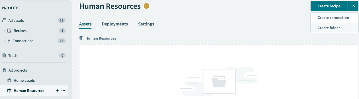

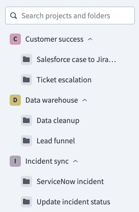

フォルダを作成する ​
フォルダを作成するには、次の手順を実行します。
次のいずれかの方法でフォルダを作成します。
  • Create > Folderを選択します。
  • C+Fを押します。
  • サイドバー内のプロジェクトの横にある...メニューからCreate folderを選択します。
フォルダを作成フォルダを作成
Folder nameフィールドに名前を入力します。フォルダ名は親フォルダ内で一意である必要があります。
フォルダ名を入力フォルダ名を入力する
Locationドロップダウンメニューを使用して、フォルダを作成する予定のプロジェクトを選択します。
Create folderをクリックします。新しいフォルダがプロジェクト内のサブフォルダとして表示されます。

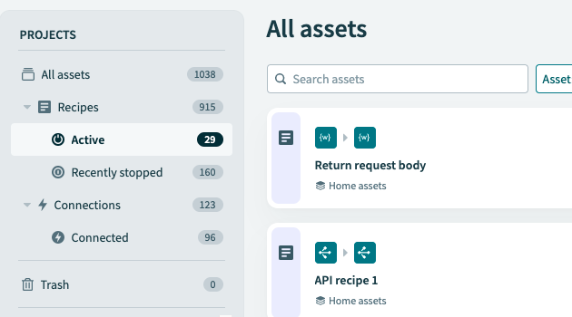

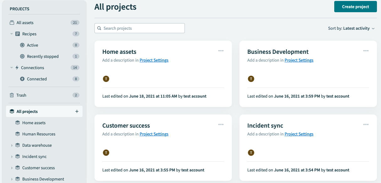

スマートフォルダ ​
スマートフォルダは、すべてのレシピとコネクションをプロジェクト横断で表示します。アクティブまたは非アクティブなレシピ、および接続済みまたは切断済みのコネクションでフィルタリングできます。
スマートフォルダスマートフォルダ

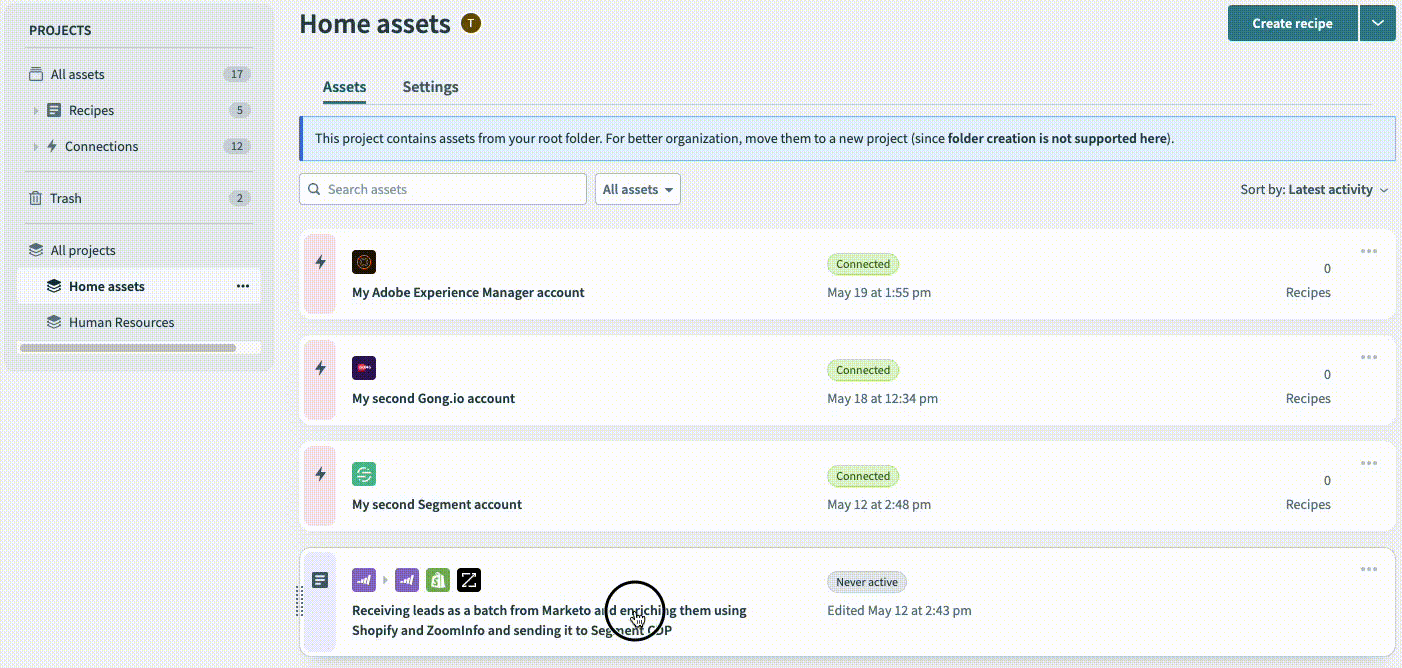

Home assetsプロジェクト ​
Home assetsプロジェクトには、以前ワークスペースのルートフォルダに保存されていたアセットが含まれます。他のプロジェクトと同じように機能します。
Home assetsプロジェクト名 ​
ワークスペースのHome assetsプロジェクトには、次のいずれかの名前が付いている場合があります。
  • Home assets:ワークスペースにその名前の既存プロジェクトがありませんでした。
  • ホームアセット(移行済み): ワークスペースにホームアセットという名前のプロジェクトがすでに存在していたため、Workatoは競合を避けるためにこの名前を使用しました。コラボレーターのアクセス権は変更されずに保持されました。
