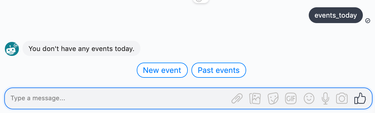

Post simple reply (簡単な応答の投稿)
Post simple reply では、Workbot コマンドを呼び出す簡単なテキストメッセージを応答としてユーザーに対して投稿することができます。コマンドが呼び出された場所に応じて、応答はユーザーに直接、またはチャンネル内で投稿されます。
Post simple reply は Workbot コマンドと一緒に使用する必要があります。
Post simple replyPost simple reply の例
必要に応じてクイック応答ボタンを含めることもできます。これらのボタンはメッセージの下に表示され、ユーザーによりクリックされると別の Workbot コマンドレシピを呼び出します。

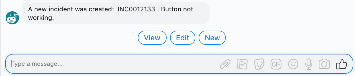

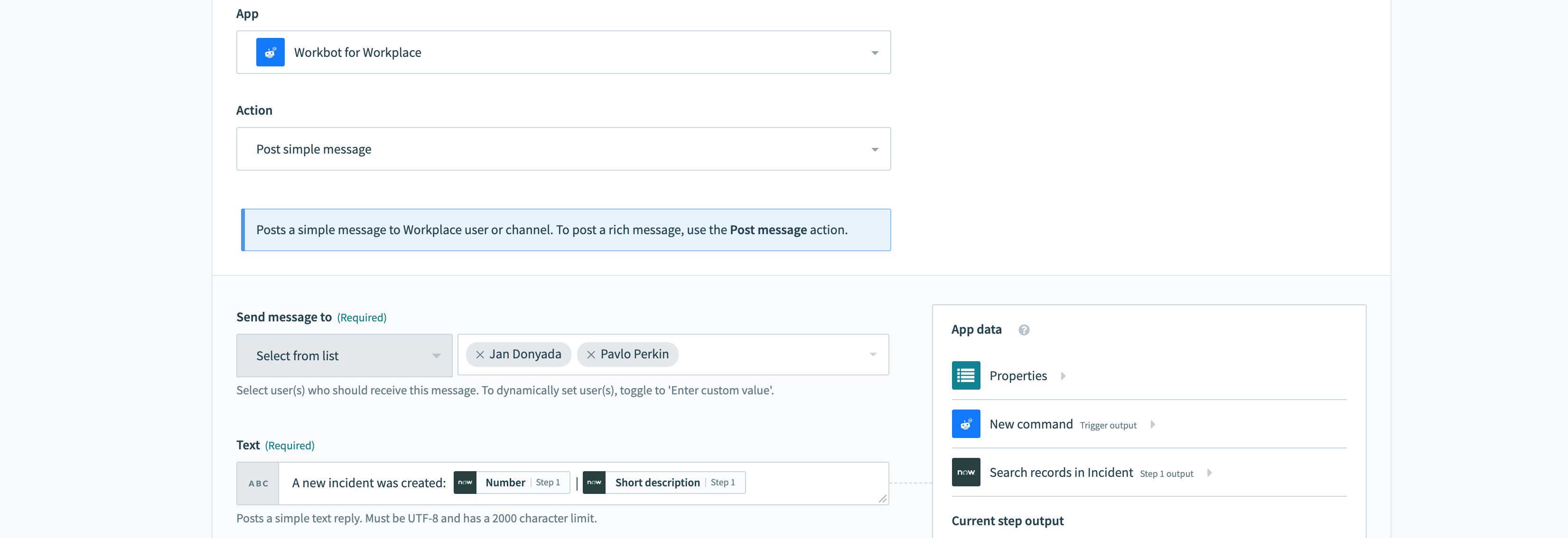

Post simple message (簡単なメッセージの投稿)
Post simple message では、Workbot コマンドをトリガーとして使用することなく、簡単なテキストメッセージをユーザーまたはチャンネルに対して投稿できます。 Post reply に似ていますが、[Send message to] という追加の項目があります。この項目では、どこに簡単なメッセージを投稿するのか (ユーザーに直接、またはチャンネル内) を指定できます。
トリガーイベントは別のアプリケーションで発生したものである場合があるため (ServiceNow での新規インシデントなど)、 Post simple message は別のアプリケーションで発生したイベントに対する Workplace 通知を投稿するのに有用です。
Post simple messagePost simple message の例
必要に応じてクイック応答ボタンを含めることもできます。これらのボタンはテキストメッセージの下に表示され、ユーザーによりクリックされると別の Workbot コマンドレシピを呼び出します。
以下の場合に、Post simple message を使用します。
  1. 別のアプリケーションからの簡単なイベント通知 (ServiceNow での新規または更新インシデントなど) を投稿するために Workbot を使用している。トリガーイベントは別のアプリケーションで発生したものである場合があるため、メッセージの送信先を指定できるように、 Post message を使用する必要があります。
  2. Workbot コマンドが呼び出された場所にメッセージを送信する ( Post reply で自動的に行われること) のではなく、どこにメッセージが投稿されるのかを指定したい。### Send message to [Send message to] を指定すると、ユーザーに直接、または指定したチャンネルにメッセージを投稿することができます。Workbot コマンドの出力からの ID データピル ([Conversation] の下の) を使用します。代わりに、メンバーまたはチャンネルを選択するには、[Select from list] に切り替えます。

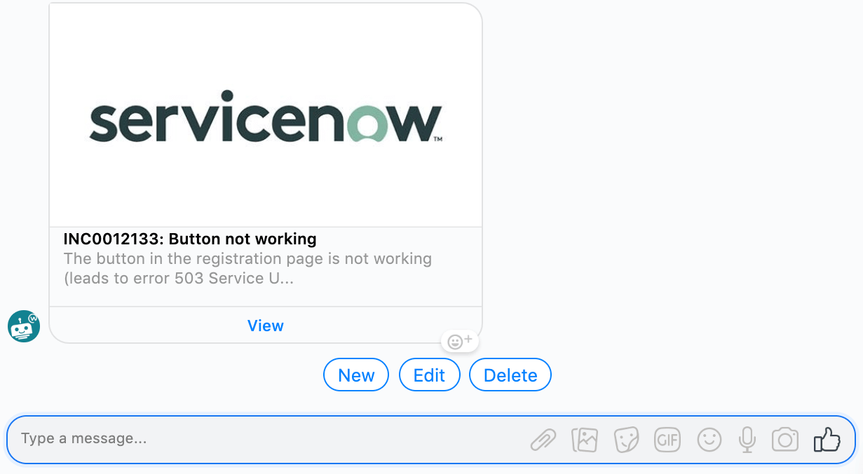

Post reply (応答の投稿)
Post reply では、Workbot コマンドを呼び出す応答をユーザーに対して投稿することができます。コマンドが呼び出された場所に応じて、応答はユーザーに直接、またはチャンネル内で投稿されます。
Post reply は Workbot コマンドと一緒に使用する必要があります。
Post replyPost reply の例
Post reply アクションでは、Meta の汎用テンプレートを使用します。

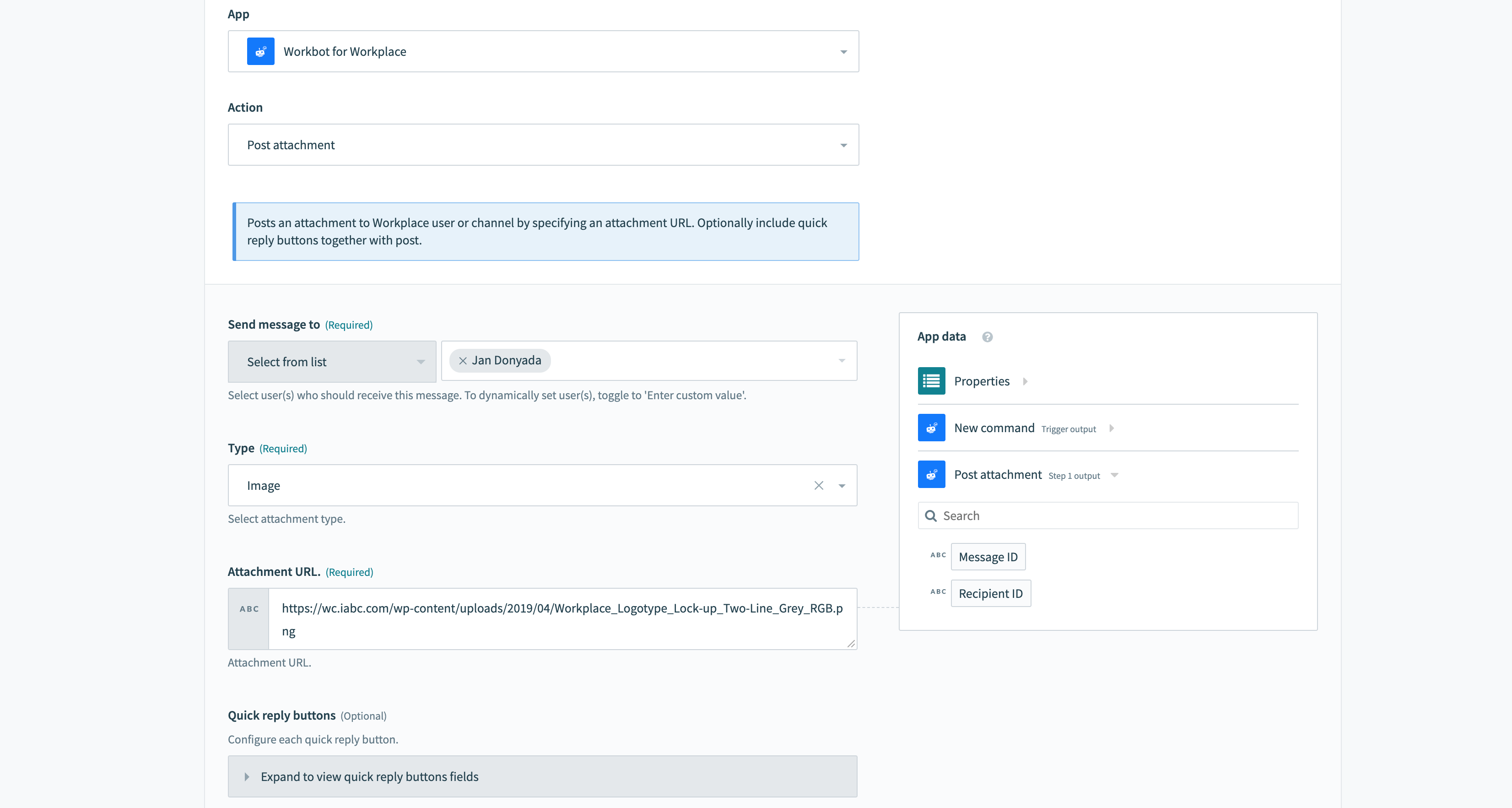

Post attachment (添付ファイルの投稿)
Post attachment アクションでは、添付ファイルの URL を指定することにより、ユーザーに対して画像、動画、音声、またはファイルを投稿できます。
Post attachmentPost attachment のレシピビュー
Workplace ロゴの共有WorkChat でのロゴの共有

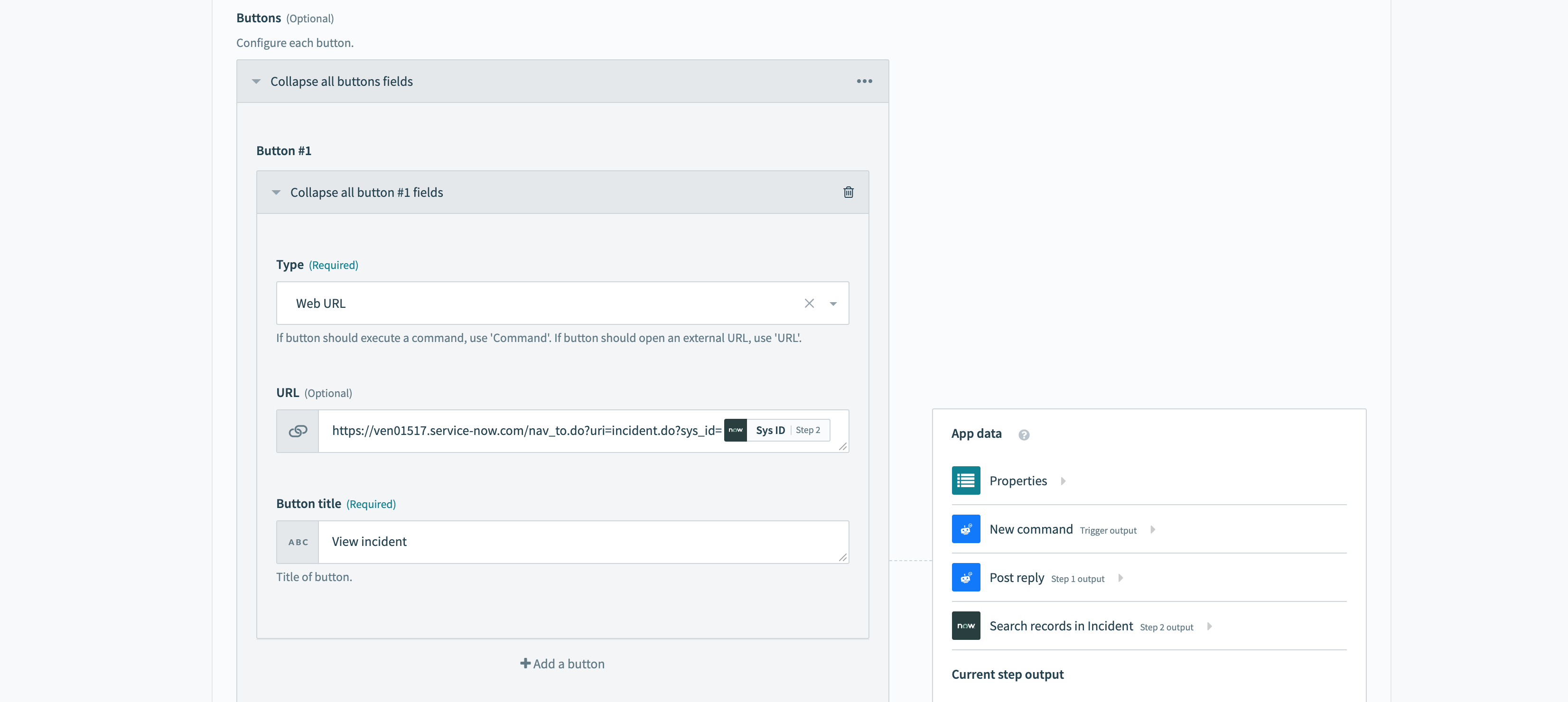

Web URL ボタン
ボタンのタイプとして [Web URL] を指定し、ユーザーのリダイレクト先の URL を指定することにより、ボタンから外部 URL を開くこともできます。
Web URL ボタンWeb URL ボタンとして設定されたボタン
