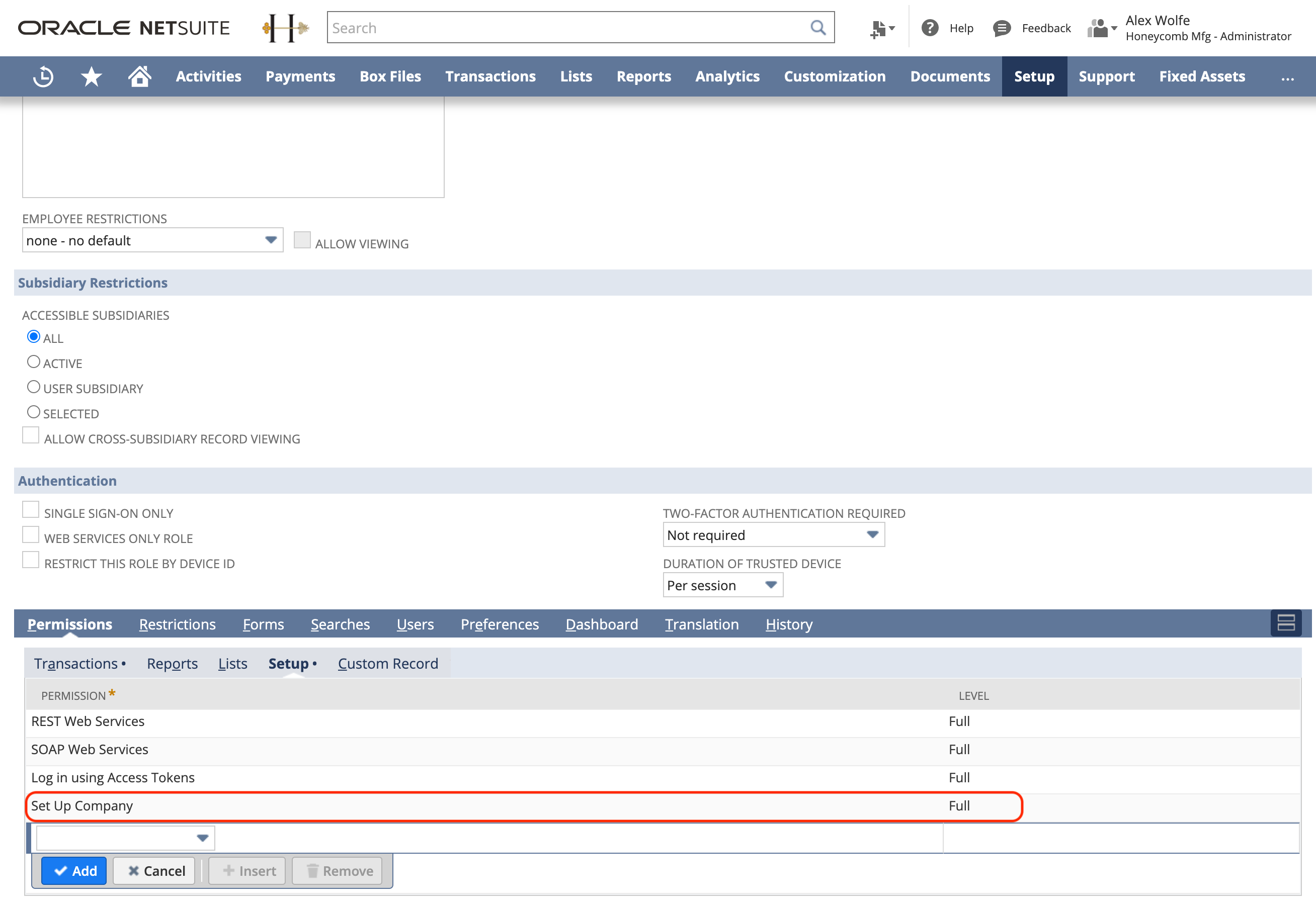

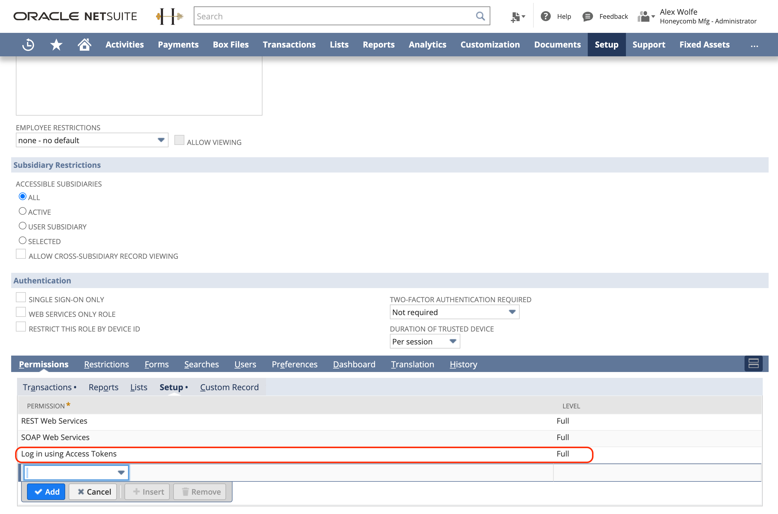

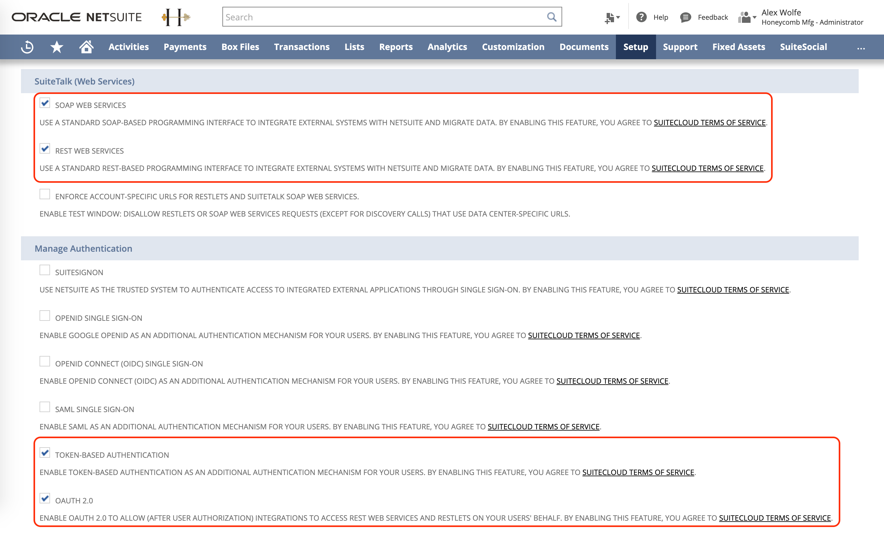

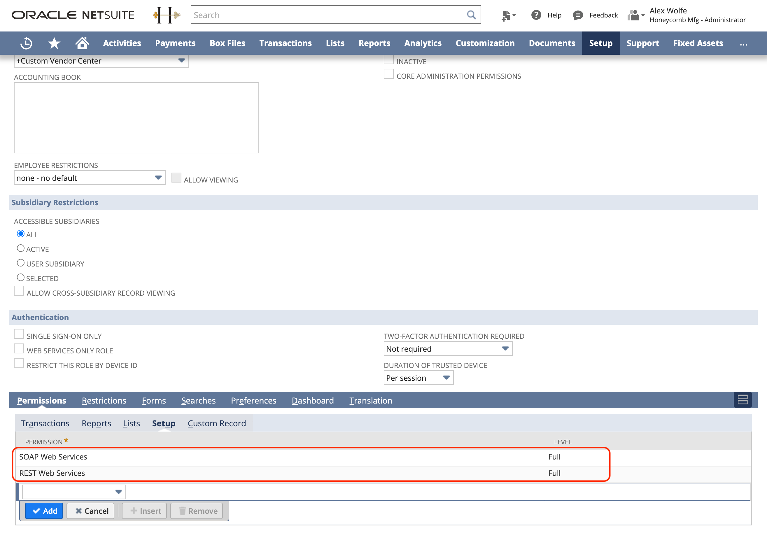

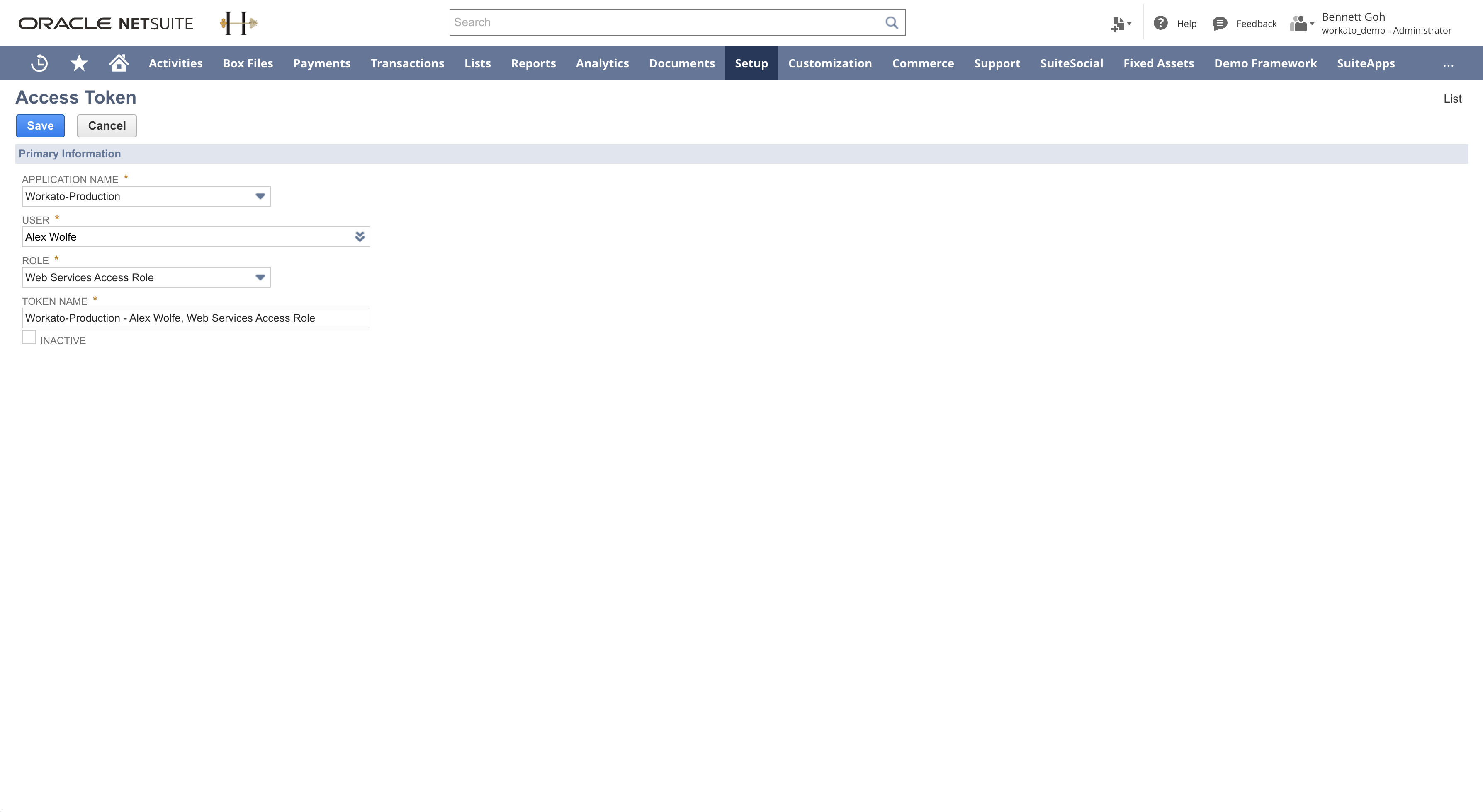

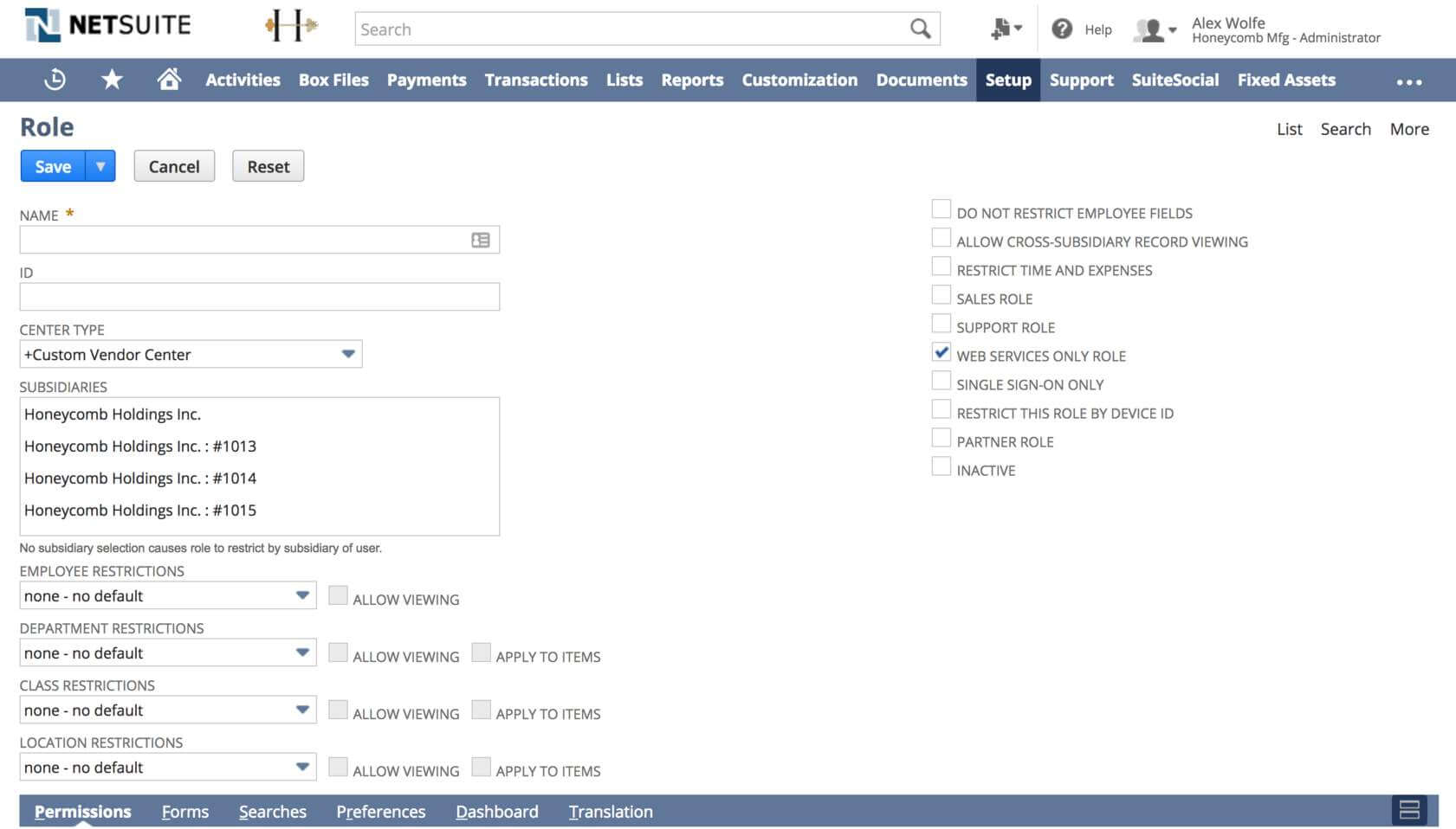

WorkatoでNetSuiteに接続する ​
トークンベース認証を使用してNetSuiteに接続できます。最初に、アプリケーションID、コンシューマーキー、コンシューマーシークレット、トークンID、トークンシークレットを生成する必要があります。
"How to connect to NetSuite"の手順については、動画チャンネルを参照することをお勧めします:
トークンベース認証を使用してNetsuiteに接続する詳細な手順については、WorkatoでNetSuiteに接続するを参照してください。

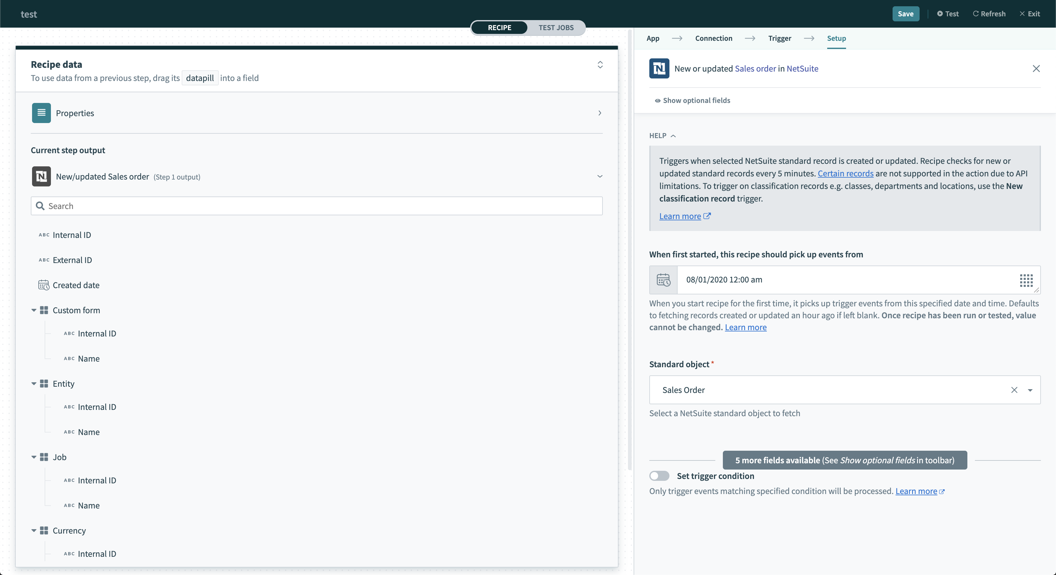

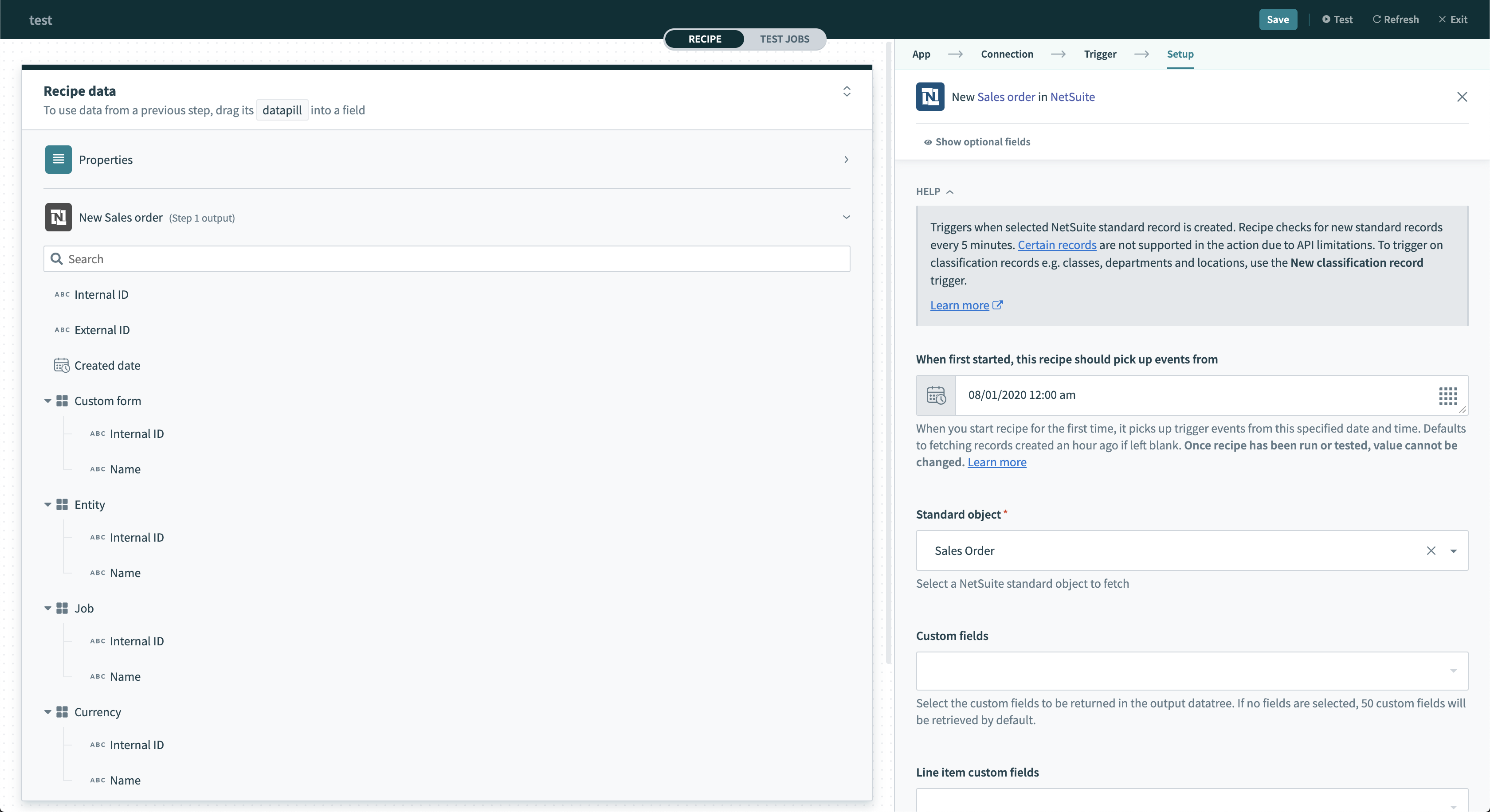

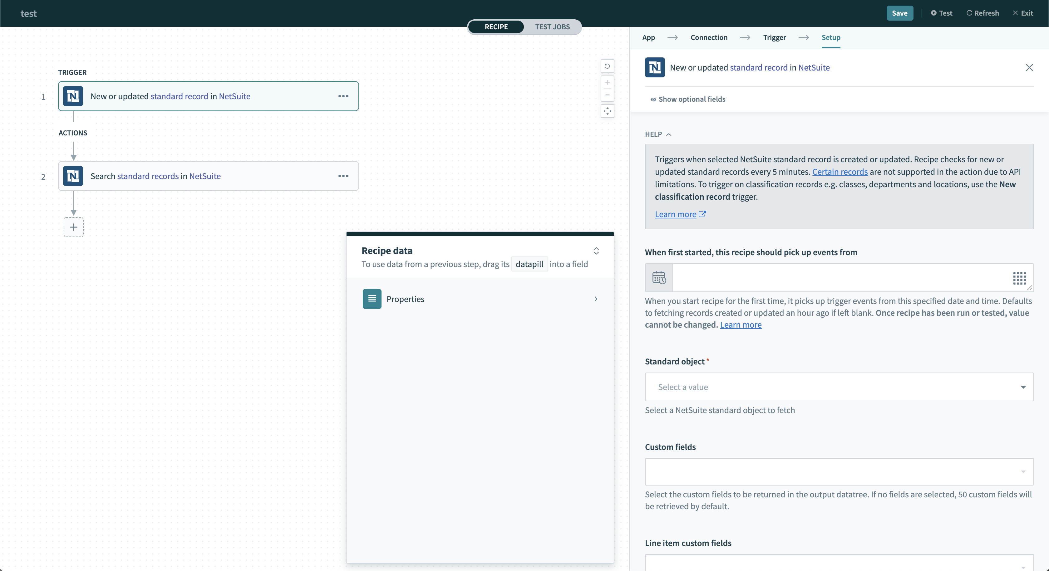

トリガー ​
Workatoには、NetSuite向けに次のトリガーがあります:
