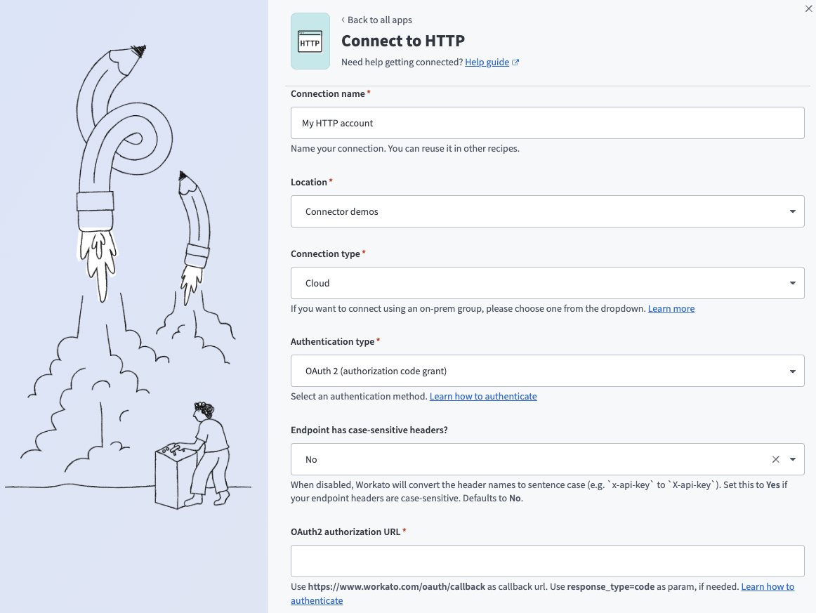

OAuth 2.0認可コードグラント認証タイプ ​
OAuth 2.0認可コードグラント認証タイプでは、ユーザー名とパスワードを開示せずに、第三者にアプリへのアクセス権を付与できます。機密クライアントと公開クライアントは、この認証タイプを使用して、認可コードをアクセストークンと交換します。この認証タイプを使用すると、Workatoはログイン資格情報を入力できるようにアプリにリダイレクトします。これにより、WorkatoはAPIリクエストを行う際にユーザーに代わって動作できます。
OAuth 2.0認可コードグラント認証でHTTPコネクションを設定するには、次の手順を実行します:
HTTPインスタンスを識別するコネクション名を指定します。
HTTP(OAuth2認可コードグラント)コネクターのコネクションフィールドHTTP(OAuth2認可コードグラント)コネクターのコネクションフィールド
コネクションタイプドロップダウンメニューを使用して、使用する予定のコネクションタイプを選択します。
認証タイプドロップダウンメニューを使用して、OAuth 2(認可コードグラント)を選択します。
エンドポイントに大文字と小文字を区別するヘッダーがありますか?ドロップダウンメニューを使用して、コネクションの大文字と小文字の区別を設定します。
非同期モードの制限
HTTPアクションでWait for response(応答を待機)フィールドがYes(はい)(非同期モード)に設定されている場合、Endpoint has case-sensitive headers?(エンドポイントに大文字と小文字を区別するヘッダーがありますか)フィールドは効果がありません。このオプションは、Wait for response(応答を待機)がNo(いいえ)に設定されている場合にのみ設定してください。
OAuth2認可URLフィールドに認可URLを指定します。
OAuth2トークンURLフィールドにトークンを指定します。この認証トークンは、Workatoにアプリへアクセスする権限があることを確認するために使用されます。
OAuth2クライアントIDフィールドにクライアントIDを指定します。クライアントIDは、APIリクエストを送信するユーザーとしてユーザーを識別します。
APIではトークンをリクエストするために資格情報をどのように送信する必要がありますか?ドロップダウンメニューを使用して、クライアントIDとシークレットをトークンリクエスト本文で送信するか、ヘッダー内のbase64エンコード文字列として送信するかを決定します。
ベースURLフィールドにベースURLを指定します。レシピはこの設定を上書きできません。
カスタムTLS/SSL証明書設定を使用ドロップダウンメニューを使用して、証明書設定を決定します。
12
任意。詳細設定を展開して、OAuth2スコープとトークン設定を構成します。
13
接続をクリックします。

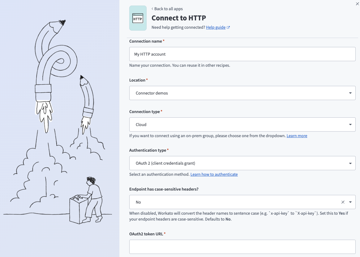

OAuth 2.0クライアント資格情報グラント認証タイプ ​
クライアントがクライアント資格情報のみを使用してアクセストークンをリクエストできるようにする予定がある場合は、OAuth 2.0クライアント資格情報グラント認証タイプを使用します。この認証タイプは通常、クライアントが自身の管理下にある保護されたリソースへのアクセスをリクエストする場合、または特定のユーザーによるデータアクセス許可を必要としないマシン間認証で使用されます。クライアント資格情報グラントタイプは、機密クライアントのみが使用できます。
OAuth2クライアント資格情報グラント認証でHTTPコネクションを設定するには、次の手順を実行します:
HTTP(OAuth2 client credentials grant)コネクターのコネクション項目HTTP(OAuth2 client credentials grant)コネクターのコネクション項目
認証タイプドロップダウンメニューを使用して、OAuth 2(クライアント資格情報グラント)を選択します。
非同期モードの制限
OAuth2トークンURLフィールドにOAuth2トークンURLを指定します。
OAuth2クライアントシークレットフィールドにクライアントシークレットを指定します。
12
任意。詳細設定を展開して、OAuth2スコープを構成します。
13
接続をクリックします。

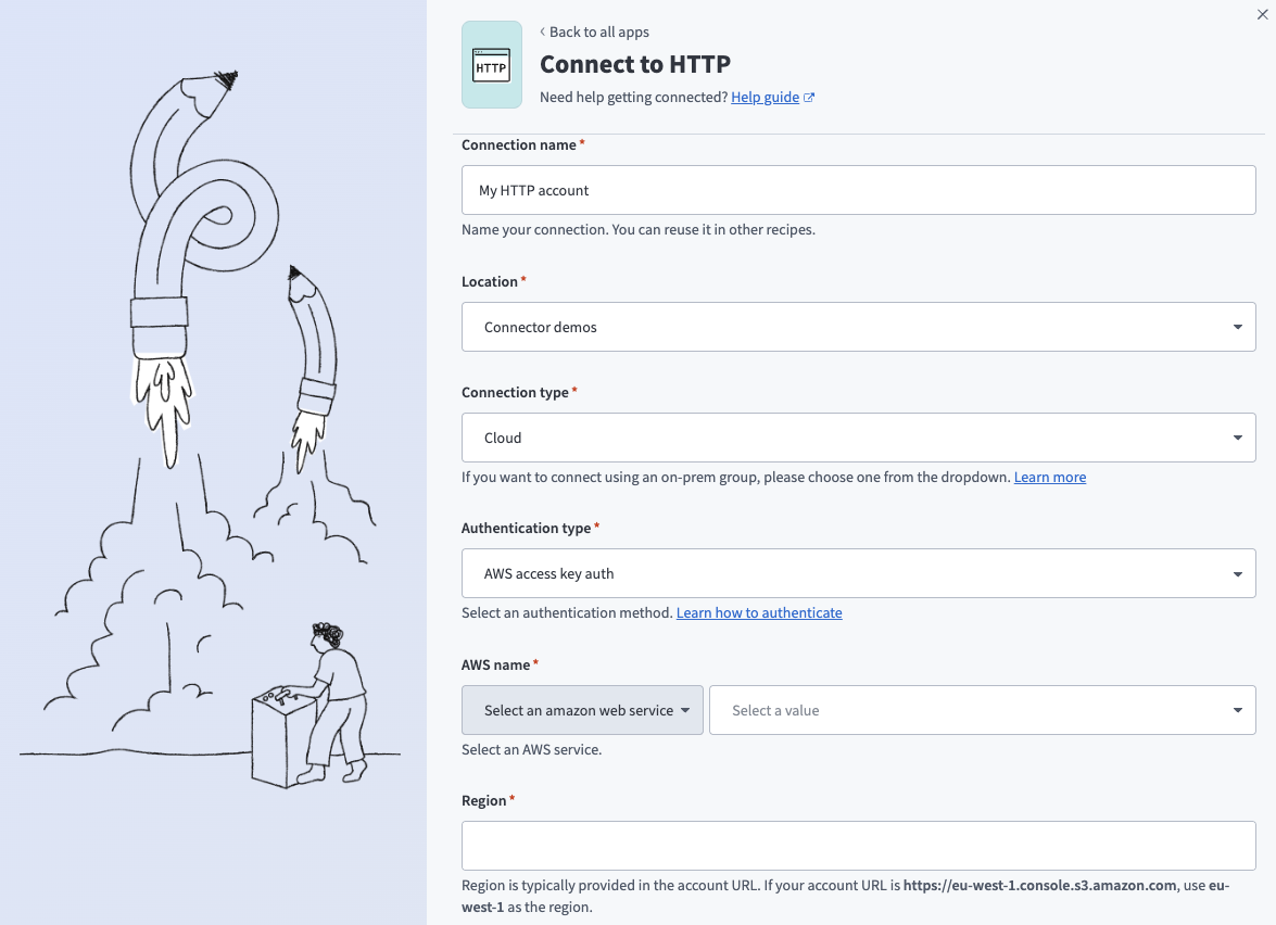

AWSアクセスキー認証タイプ ​
AWSアクセスキー認証では、AWSのルートユーザーまたはIAMユーザーとして作成したアクセスキーを使用できます。ユーザー(ルートユーザーまたはIAMユーザー)ごとに最大2つのアクセスキーを割り当てることができます。無効化されたキーは使用できませんが、2つのアクセスキーのクォータにはカウントされます。アクセスキーを削除すると、アプリから完全に削除されますが、新しいアクセスキーに置き換えることができます。詳細については、AWSドキュメントを参照してください。
AWS IAM認証を推奨
アクセスキー認証ではなくAWS IAM認証を使用することをお勧めします。
AWSアクセスキー認証でHTTPコネクションを設定するには、次の手順を実行します:
HTTP(AWSアクセスキー認証)コネクターのコネクションフィールドHTTP(AWSアクセスキー認証)
認証タイプドロップダウンメニューを使用して、AWSアクセスキー認証を選択します。
AWS名フィールドにAWSサービス名を指定します。
リージョンフィールドにアカウントのリージョンを指定します。リージョンは通常、アカウントURLに含まれています。たとえば、アカウントURLがhttps://eu-west-1.console.s3.amazon.comの場合、リージョンはeu-west-1です。
AWSアクセスキーIDフィールドにAWSアクセスキーIDを指定します。 AWSアカウントに移動し、My Security Credentials > UsersをクリックしてアクセスキーIDを見つけます。
シークレットアクセスキーフィールドにシークレットアクセスキーを指定します。 AWSアカウントに移動し、My Security Credentials > Usersをクリックしてシークレットアクセスキーを見つけます。
非同期モードの制限
接続をクリックします。

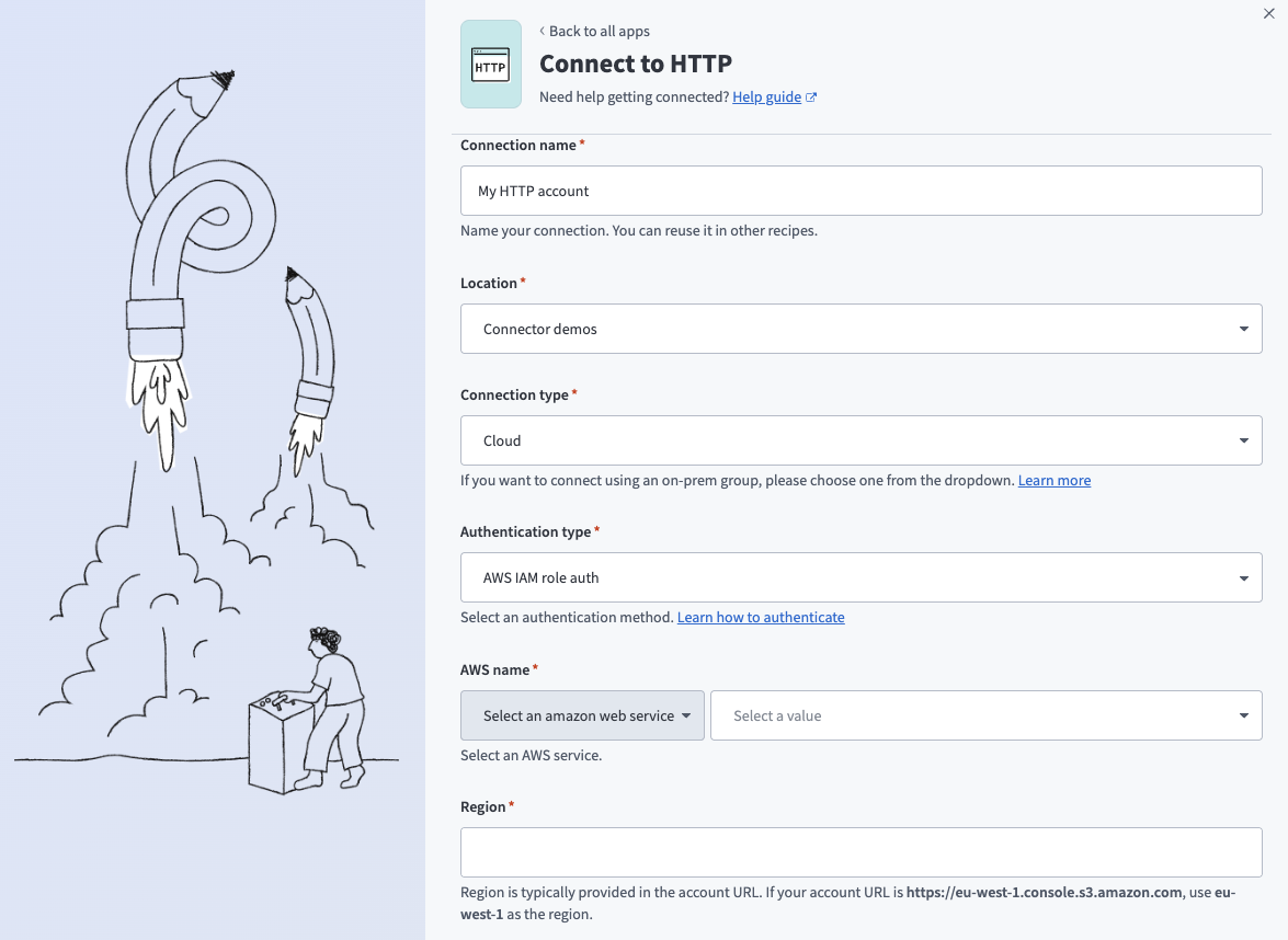

AWS IAMロール認証タイプ ​
AWS IAMロール認証では、Workatoが使用する専用ロールをAWSインスタンスに提供できます。専用IAMプロファイルをプロビジョニングすることで、AWSインスタンスの所有者はAWSセキュリティ資格情報を共有せずに、WorkatoにAWSリソースへのアクセス権を付与できます。また、Workatoなどのサードパーティアプリケーションで許可されている特定のAWSサービスやアクションへの制御されたアクセスを含め、権限境界を維持するのにも役立ちます。
必要な権限のみを付与し、可能な限りAllAccessポリシーの使用を避けることをお勧めします。
AWS IAM認証を推奨
一般的に、アクセスキー認証ではなくAWS IAM認証を使用することをお勧めします。
AWS IAMロール認証でHTTPコネクションを設定するには、次の手順を実行します:
HTTP(AWS IAM)コネクターのコネクションフィールドHTTP(AWS IAMロール認証)コネクターのコネクションフィールド
認証タイプドロップダウンメニューを使用して、AWS IAMロール認証を選択します。
リージョンフィールドにアカウントのリージョンを指定します。たとえば、アカウントURLがhttps://eu-west-1.console.s3.amazon.comの場合、リージョンはeu-west-1です。
IAMロールARNフィールドにIAMロールARNを指定します。詳細については、IAMロールARNの取得方法セクションを参照してください。
非同期モードの制限
接続をクリックします。
