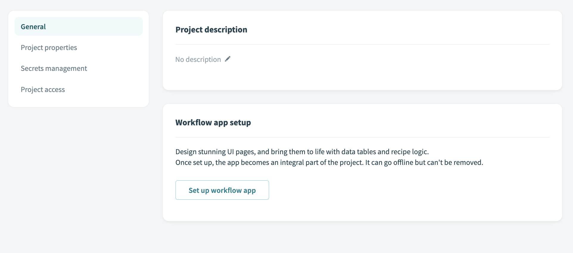

# 既存のプロジェクトからワークフローアプリを作成する
いくつかの簡単な手順で、既存のプロジェクトをワークフローアプリに変換することができます。
WARNING
プロジェクトをワークフローアプリに変換すると、元のプロジェクトに戻すことはできません。
既存のプロジェクトのいずれかを選択します。
設定 > 一般 > ワークフローアプリのセットアップ に移動します。
ワークフローアプリのセットアップ をクリックします。
Click set up workflow app
アプリ作成ウィザードが表示されます。スクラッチからワークフローアプリを作成する場合と同様に、このインターフェースではプロジェクト内のすべてのアセットのダイナミックプレビューが提供されます。左側のパネルで選択を行うと、右側のプレビューパネルが選択内容に応じて更新されます。
ワークフローアプリを作成する手順については、スクラッチからワークフローアプリを作成するガイドの6〜8の手順を参照してください。
ワークフローアプリを作成 をクリックします。
プロジェクトを開いて、ワークフローアプリの基礎となるデータテーブル、ページ、およびレシピを表示します。

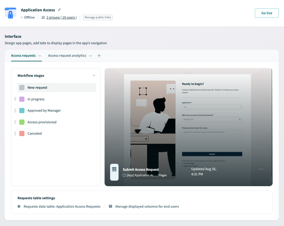

# 次の手順
作成したアプリには、ワークフローアプリを構成するユーザーインターフェース、ビジネスロジック、データストレージがすべて含まれています。
以下の手順に従って、アプリをビジネスユーザー向けに有効にします。
さらに、ワークフローに合わせてアプリの動作をカスタマイズすることができます。
