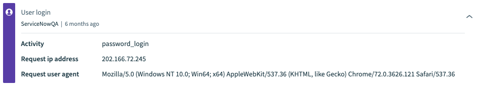

| ユーザーログイン | ユーザーがSSOまたはパスワードを使用してログインしました。例を参照。 | Embeddedおよび直接 |

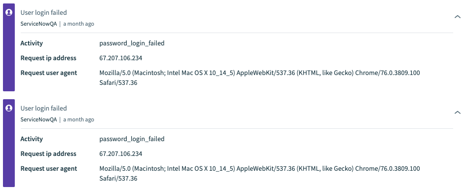

| ユーザーログイン失敗 | ユーザーのログイン試行が失敗しました。活動を選択して、ユーザーがSSOを通じてログインしていたか、パスワードを使用していたかを確認します。例を参照。 | Embeddedおよび直接 |

ユーザーログインの例
ユーザーログイン失敗の例

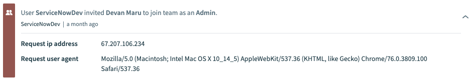

| 招待作成済み | ユーザーがワークスペース管理者 > アクセス制御 > コラボレーターに移動し、コラボレーターを招待をクリックしてコラボレーターを招待しました。例を参照。 |

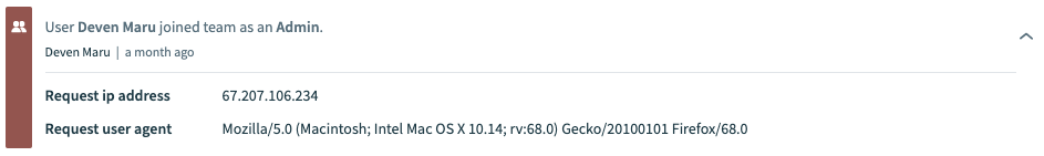

| 招待承諾済み | ユーザーが招待メールの招待を承諾ボタンをクリックして、ワークスペースへの参加招待を承諾しました。例を参照。 |

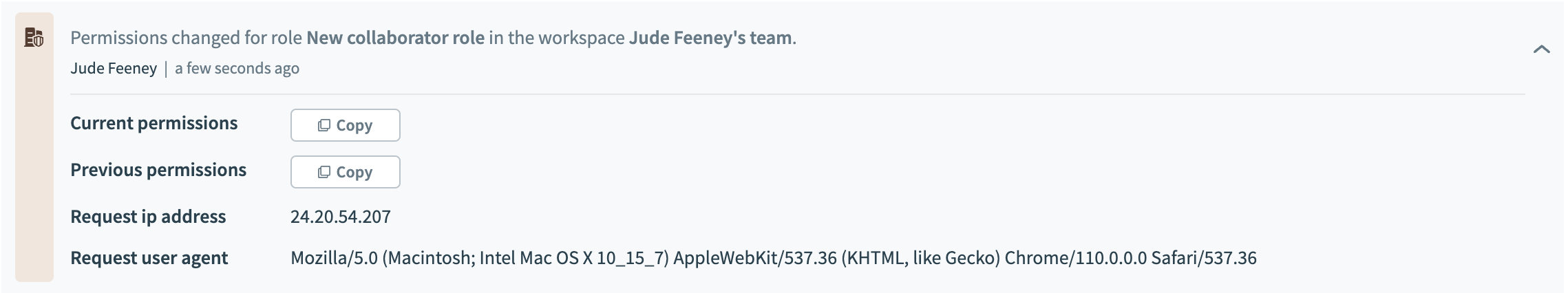

| ロールの権限変更済み | ユーザーがワークスペース管理者 > アクセス制御 > コラボレーターロールに移動し、カスタムロールを選択してロールの権限を編集することで、カスタムロールの権限を変更しました。更新後および以前の権限は、活動ログからコピーしてテキストエディターに貼り付けることでJSON形式で表示できます。例を参照。 |

更新されたカスタムロール権限の例
コピーをクリックすると、カスタムロールの更新後および以前の権限を表示できます。次に、コピーしたJSONをテキストエディターまたは他のアプリケーションに貼り付けて権限を表示できます。

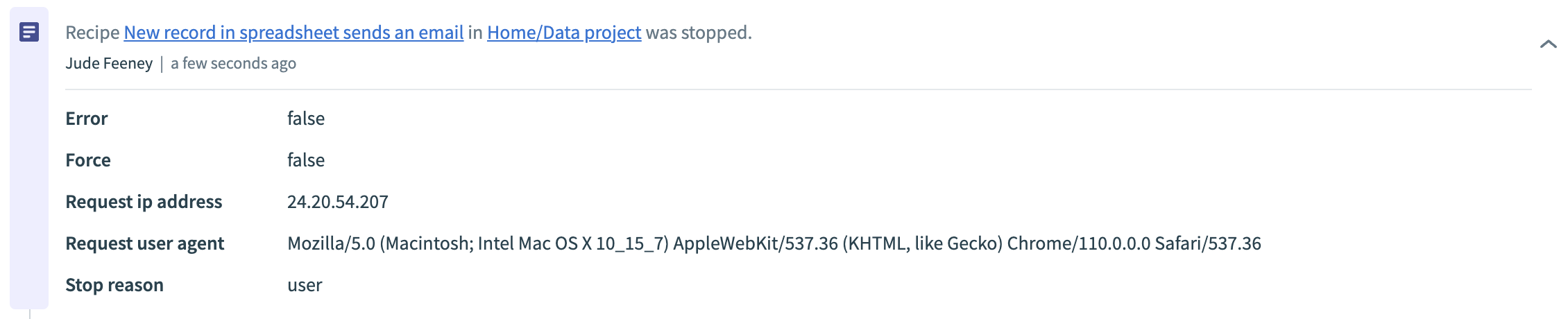

| 開始済み | ユーザーがレシピ詳細ページからスタートレシピボタンをクリックしてレシピを開始しました。活動ログには、レシピが開始されたフォルダパスが含まれます。 |
| 停止済み | ユーザーがレシピ詳細ページからレシピを停止ボタンをクリックしてレシピを停止しました。例を参照 活動ログには、レシピが停止されたフォルダパスが含まれます。 |

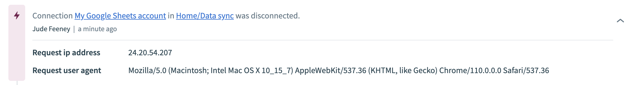

| コネクション切断済み | ユーザーがコネクション設定ページの切断ボタンをクリックしてコネクションを切断しました。例を参照。活動ログには、コネクションが作成されたフォルダ名が含まれます。 |

コネクション切断の例

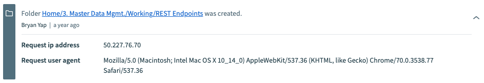

| フォルダ作成済み | ユーザーが作成 > フォルダをクリックするか、C+Fを押して新しいフォルダを作成しました。例を見る。 |

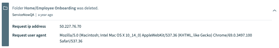

| フォルダ削除済み | ユーザーがフォルダ上の...(三点リーダー)をクリックし、メニューからDeleteを選択してフォルダを削除しました。例を見る。 |
