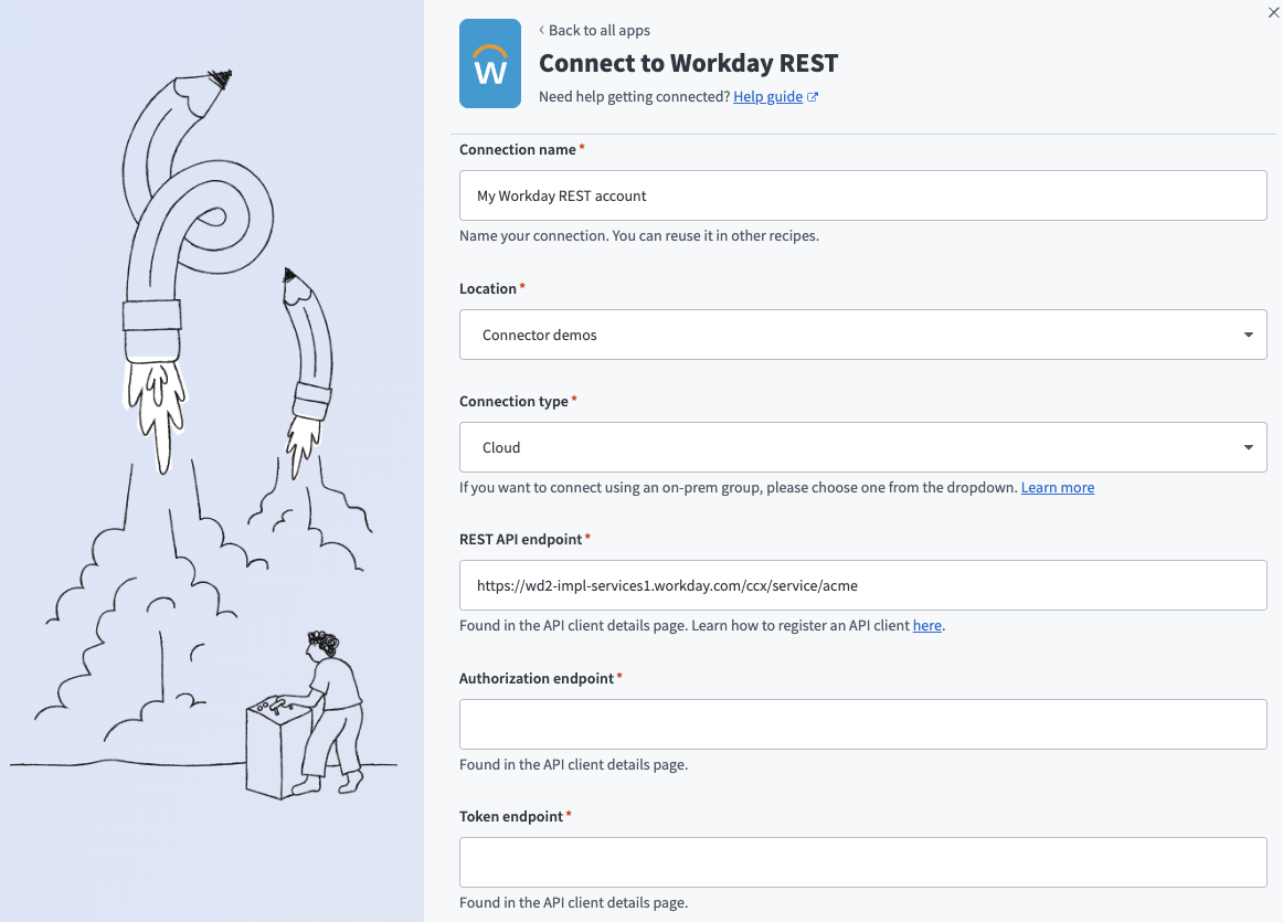

Workday REST ​
  • v1

トークンエンドポイントURLの確認 ​
WorkdayでトークンエンドポイントURLを見つけるには、次の手順を実行します:
Workdayの検索フィールドにAPIクライアントを表示と入力します。
検索結果からAPIクライアントを表示レポートにアクセスします。
Token EndpointおよびAuthorization Endpointフィールドに表示されているURLを保存します。これらのURLはOAuth 2.0コネクションに必要です。
トークンエンドポイントと認可エンドポイントのURLを保存トークンエンドポイントと認可エンドポイントのURLを保存

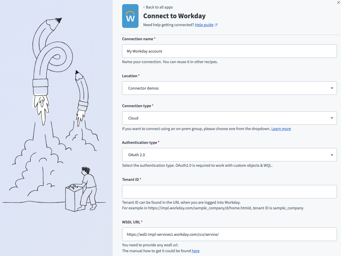

OAuth 2.0認証を使用したコネクション設定 ​
OAuth 2.0認証を使用してWorkatoでWorkdayコネクションを設定するには、次の手順を完了します:
Workday REST APIまたはカスタムオブジェクトを使用する予定がある場合は、OAuth 2.0認証が必要です。非推奨のHybrid認証方式は使用しないことをお勧めします。
WorkatoでWorkdayアカウントを識別するために、一意のConnection nameを入力します。
Workdayコネクションコネクションにラベルを付ける
Locationドロップダウンを使用して、このコネクションを保存するプロジェクトまたはフォルダを選択します。
Authentication typeとしてOAuth 2.0を選択します。この方法は、カスタムオブジェクトの使用、およびWorkday REST APIでWorkday Query Language(WQL)を使用してデータをクエリする場合に必要です。
Workdayテナントに適したWorkday Webサービスのバージョンを選択します。最新の機能および更新にアクセスするため、利用可能な最新バージョンを選択することをお勧めします。
テナントIDを見つけて入力します。テナントIDはWorkday URLで確認できます。たとえば、URLがhttps://impl.workday.com/sample_company/d/home.htmldの場合、テナントIDはsample_companyです。
Workdayサービスに関連付けられたWSDL URLを指定します。
APIクライアント設定のClient IDとClient Secretを入力します。
連携用のAPIクライアントを使用する場合は、更新トークンを指定します。
OAuthフローを完了するには、APIクライアント設定のAuthorization endpointとToken endpointを入力します。
Workdayテナントの設定と一致するWorkday tenant timezoneを選択します。 Workdayではデフォルトで太平洋標準時(PST)が使用されます。
詳細設定をクリックして、複数のID値の詳細XMLペイロードを設定します。
デフォルトでは、入力からXMLを構築するときに、Workatoは複数の値を持つフィールド内の各値を個別のコンテナでラップします。
例:
<languages><language>english</language></languages><languages><language>chinese</language></languages>
値をはいに設定すると、Workatoはこれらの値のラップを解除し、単一のコンテナに表示します:
<languages><language>english</language><language>chinese</language></languages>
無効なペイロードエラーが発生する場合は、これを有効にすることを検討してください。
入力した情報を確認し、正しいことを確認します。
接続をクリックして認証プロセスを開始し、コネクションのセットアップを完了します。

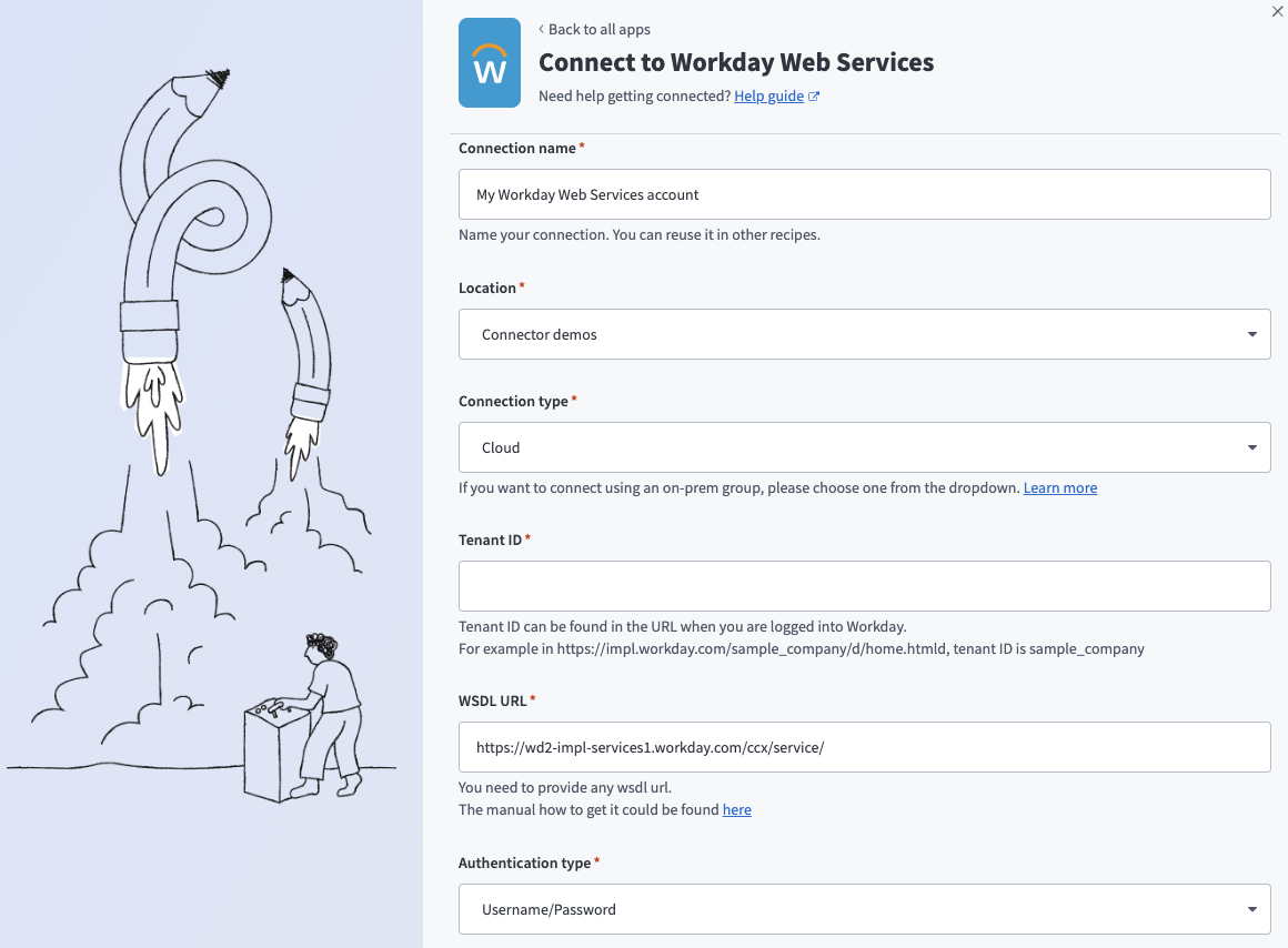

基本認証を使用したコネクション設定 ​
基本認証を使用してWorkatoでWorkdayコネクションを設定するには、次の手順を完了します:
認証タイプとしてBasicを選択します。この方法では、連携にWorkdayのユーザー名とパスワードを使用します。
Workdayのログイン名とパスワードを入力します。
Workdayテナントの設定に一致するWorkdayテナントのタイムゾーンを選択します。 Workdayではデフォルトで太平洋標準時(PST)が使用されます。
必要に応じて、詳細設定をクリックし、複数のID値用の高度なXMLペイロードを設定します。複数の値を持つ項目は、デフォルトでコンテナー内にラップされます。値のラップを解除するには、このオプションをyesに設定します。
